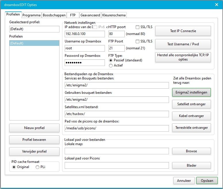

-verwijderd- Geplaatst: 24 augustus 2020 Geplaatst: 24 augustus 2020 (aangepast) Op 23-8-2020 om 15:17, georges zei: ** Verzenden bestand "/var/tuxbox/config/enigma/lamedb" ** FTP-Transfer wird gestartet Transfer abgebrochen Fout bij verzenden van bestand "lamedb" naar de Dreambox. Instellingen staan bij jou op Enigma1 (Satelliet ontvanger) Even aanpassen naar Enigma2 (Enigma2 instellingen) en deze opslaan. Hulpmiddelen - Opties - Enigma2 instellingen - Opslaan 24 augustus 2020 aangepast door satmaat
georges Geplaatst: 25 augustus 2020 Auteur Geplaatst: 25 augustus 2020 Geslaagd. Nu nog een volgende episode, maar nog niet direct. Bedankt allemaal.
