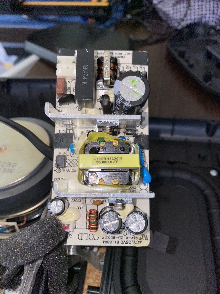

Beheerder Michel Geplaatst: 29 augustus 2020 Beheerder Geplaatst: 29 augustus 2020 Een van mijn Yamaha WX-030 smart speakers is er afgelopen week plotseling mee gestopt. Na het ding helemaal uit elkaar geschroefd te hebben ben ik er achter dat het de voeding is. Aan de voeding zelf is niets te zien. Hèt is een wat merkwaardige 21V DC power supply. Ik heb met een lab voeding 21V op het apparaat gezet en dan doet ie het gewoon. Iemand enig idee waar ik een vervangende voeding zou kunnen kopen? Repareren kan ik zelf wss niet. Gebruik je een advertentie blocker? Sluit onze website dan uit. Zonder advertenties kan deze site niet voortbestaan.
jeevanhoof Geplaatst: 29 augustus 2020 Geplaatst: 29 augustus 2020 Je zou kunnen meten of er +/ 400V op de grootte elco staat. (maar daar heb je een multimetyer voor nodig 😄) Dan weet je al of het de primaire kant is, die makkelijk te herstellen is of de primaire, wat moeilijker gaat zijn. Het kan zo maar een zekering of VDR zijn die stuk is. mvg dreambox two , BigBisat met Smart Titanium, Alps, en 2 X Inverto Black Ultra VU+ solo2 met defecte tuners

Beheerder Michel Geplaatst: 5 september 2020 Auteur Beheerder Geplaatst: 5 september 2020 Voor zover ik kan zien was alleen 'dat rood-bruine dingeske' kapot (de zekering?), maar ik kan dat zelf lastig beoordelen. Dat ding is in ieder geval vervangen. Gebruik je een advertentie blocker? Sluit onze website dan uit. Zonder advertenties kan deze site niet voortbestaan.
Steve Geplaatst: 5 september 2020 Geplaatst: 5 september 2020 4 diode`s en een pot zekering vervangen 1
Beheerder Michel Geplaatst: 5 september 2020 Auteur Beheerder Geplaatst: 5 september 2020 Ah ok, het is me een raadsel hoe die voeding gesneuveld is. Gebruik je een advertentie blocker? Sluit onze website dan uit. Zonder advertenties kan deze site niet voortbestaan.
Moderator ceesv Geplaatst: 6 september 2020 Moderator Geplaatst: 6 september 2020 Dat een gelijkrichter kapot gaat is niet ongewoon, alhoewel het vroeger vaker voor kwam. Een stoor impuls op het lichtnet op het verkeerde moment van de fase kan voor doorslag zorgen. Gaat niet bestaat niet! 65" 4-K OLED, Vu+ Duo 4K SE BT, Vu+ Solo 4K, Rebox-8500, Rebox-8000, Wavefrontier T-90, Satlook Digital NIT, Megasat HD5 Combo Gebruik je een advertentie blocker? Maak dan een uitzondering voor onze website. Zonder advertentie (inkomsten) kan deze site niet voortbestaan.
