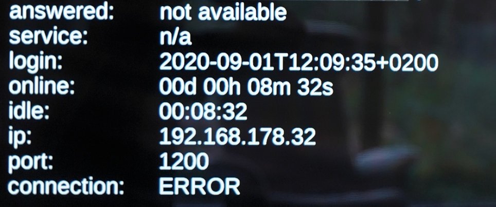

kwetal Geplaatst: 1 september 2020 Geplaatst: 1 september 2020 Na een dagje probleem opsporen eens kijken of iemand anders nog een idee heeft: - werkende vaste netwerk verbinding tussen PC en Vu+ - Fritzbox als router - FTP tussen PC en Vu+ werkt normaal - oscam interface kan ik opvragen op de PC Volgens recept van "de Transponder" (2015) een cccam share opgezet. Wat ik ook verander of probeer: Steeds maar de status "ERROR" Hetgeen bevestigd wordt op de Vubox onder de gedetecteerde cccam server: Mijn grootste probleem is dat er geen briefje bijhangt Iemand enig idee waar ik verder moet zoeken? T90 met 5W, 4, 9, 13, 16, 19, 28E. 2x EMP Centauri 17/8. 6xSUR420. W10 PC, Ryzen7-3700, TBS6590 dual met CI - DVBDream - LG Oled 55" VU Ultimo; 2xtwin FBC, VU Uno met twin FBC - Samsung QLED 75"

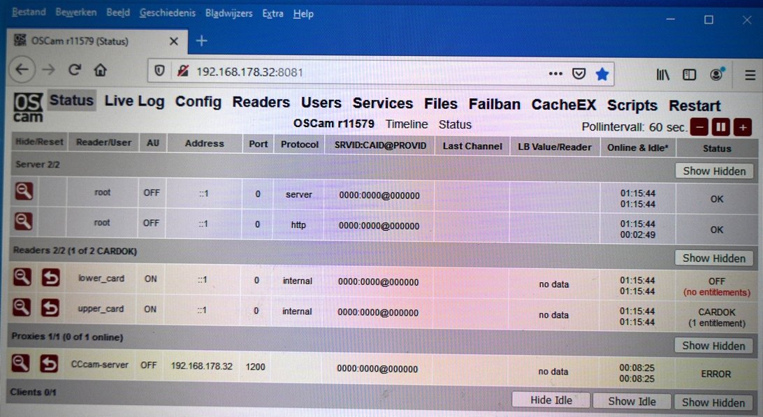

Codx Geplaatst: 1 september 2020 Geplaatst: 1 september 2020 (aangepast) Ik vraag me af wat jij probeert te doen. Want je plaatje geeft aan dat je een CCcam reader hebt aangemaakt in oscam die verwijst naar dezelfde oscam 1 september 2020 aangepast door Codx SCHOTEL: 1,2 Mtr 50E-55W / 60cm Astra 19/23 / Airspy R2 SDR 24-1800 Mhz RECEIVERS: Dreambox 920 UHD/DM8000/800SE / VU+ Ultimo 4K Sat & Kabel & T2 / Rpi2 ADS-B FlightFeeder IPTV: KPN Glas (AoN) 1 Gbit & IPTV KPN plus+ TV box / Android 4K IPTV box / Kodi & Plex / 100+ TB Storage
kwetal Geplaatst: 2 september 2020 Auteur Geplaatst: 2 september 2020 16 uren geleden, Codx zei: Ik vraag me af wat jij probeert te doen. Want je plaatje geeft aan dat je een CCcam reader hebt aangemaakt in oscam die verwijst naar dezelfde oscam Ik vraag het mezelf ook af . Volgens de openingspost doe ik niets anders dan een recept volgen van * Met het oogmerk Oscam uit de ultimo toegankelijk te maken voor een PC met DVBViewer elders in het huishouden. Het kan zijn dat de genoemde "interne share" (stap 5) ook echt beperkt blijft tot binnen de box. Zoveel snap ik er nog niet van. Maar ehh, kan ik ook ergens een recept vinden om Oscam op de ultimo te laten fungeren als cardserver buiten de box? Op het netwerk binnen het huishouden? T90 met 5W, 4, 9, 13, 16, 19, 28E. 2x EMP Centauri 17/8. 6xSUR420. W10 PC, Ryzen7-3700, TBS6590 dual met CI - DVBDream - LG Oled 55" VU Ultimo; 2xtwin FBC, VU Uno met twin FBC - Samsung QLED 75"

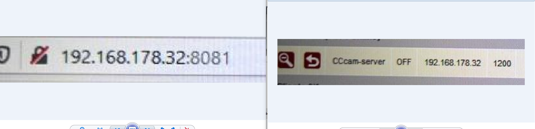

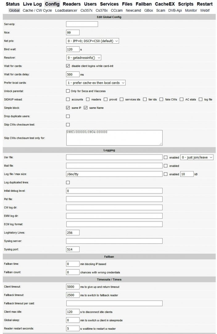

kwetal Geplaatst: 2 september 2020 Auteur Geplaatst: 2 september 2020 (aangepast) Ik probeer zo goed mogelijk te kijken . Maar ik moet het toegeven; ik ben geen jonge god meer. Het plaatje links is genomen vanaf mijn PC waarin ik de oscam interface vanuit de ultimo geopend heb in de (FF)browser van de PC. Een ander clou zie ik eigenlijk niet. Maar voel je vrij me op mijn stommiteiten te wijzen. Ik kan inmiddels tegen een stootje. Plaatje rechts heeft, naar mijn idee, betrekking op het aanbieden van EMM's vanuit de stream vanuit de PC aan Oscam zodat de kaart bijgewerkt kan worden. In mijn beleving een overbodige functie omdat oscam vanuit het kijken met de ultimo zelf al meer dan genoeg EMM's krijgt aangeboden. Toegegeven, in mijn wanhoop heb ik in een eerder stadium al geprobeerd met AU op "ON": Geen waarneembaar verschil. Lachen is gezond. 2 september 2020 aangepast door kwetal stijlfout T90 met 5W, 4, 9, 13, 16, 19, 28E. 2x EMP Centauri 17/8. 6xSUR420. W10 PC, Ryzen7-3700, TBS6590 dual met CI - DVBDream - LG Oled 55" VU Ultimo; 2xtwin FBC, VU Uno met twin FBC - Samsung QLED 75"

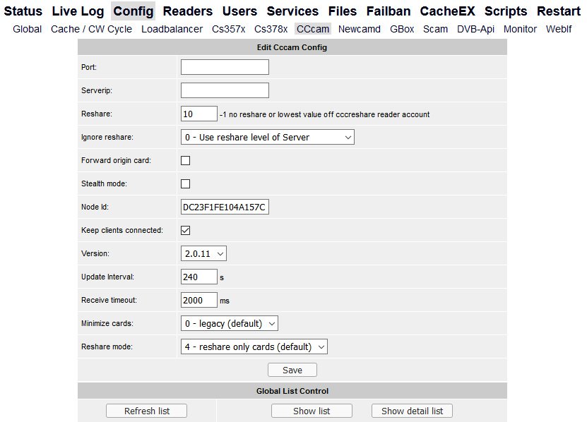

kwetal Geplaatst: 2 september 2020 Auteur Geplaatst: 2 september 2020 Dat bevreemde mij ook. Maar het is wel volgens het recept. Vreemd genoeg is mijn link naar het PDF uit 2015 vervangen door een "*". Illegale info of zo? Of is die club niet zo geliefd bij de forum bobo's? Hoe dan ook dient voor een interne share het ip-adres(= hostname)van je (interne) share ingevuld te worden. Dat is naar mijn idee het i.p. adres van de ultimo. Uiteraard heb ik het ip adres van de beoogde cliënt 192.168.178.25 al meermalen geprobeerd. Nog maar eens gedaan. Voor de zekerheid oscam opnieuw opgestart. Met als resultaat: Nog steeds een foutmelding dus. Wat zou ik in kunnen vullen om die foutmelding te vermijden. En cccam-server de status "OK" te geven? T90 met 5W, 4, 9, 13, 16, 19, 28E. 2x EMP Centauri 17/8. 6xSUR420. W10 PC, Ryzen7-3700, TBS6590 dual met CI - DVBDream - LG Oled 55" VU Ultimo; 2xtwin FBC, VU Uno met twin FBC - Samsung QLED 75"

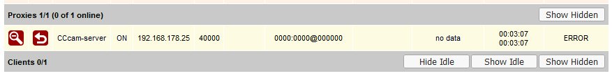

kwetal Geplaatst: 2 september 2020 Auteur Geplaatst: 2 september 2020 Wat ik er van begrijp: Beoogd server is oscam op ultimo 192.168.178.32 Beoogd client is de TBS tuner/DVBViewer/DVBJCAM combi in andere kamer op 192.168.178.25 Hoe die CCcam-server er in is gekomen kan ik niet reconstrueren. Verwijderd en vervangen door een reader met cccam protocol. Dit gebeurt er. 2020/09/02 21:06:59 010DA937 h (webif) Reader cccam restarted by WebIF from 192.168.178.25 2020/09/02 21:07:00 446FA6FC p (reader) cccam [cccam] creating thread for device 192.168.178.32 2020/09/02 21:07:00 0E85697F p (cccam) cccam configuration error! 2020/09/02 21:07:00 0E85697F p (reader) cccam [cccam] proxy initialized, server 192.168.178.32:12001 Ik zou niet weten wat ik verkeerd geconfigureerd heb. Voor de grap eens eens een reader met een ander protocol aangemaakt: 2020/09/02 21:19:10 010DA937 h (webif) Reader to_server restarted by WebIF from 192.168.178.25 2020/09/02 21:19:11 6C4E2DC4 p (reader) to_server [cs357x] creating thread for device 192.168.178.32 2020/09/02 21:19:11 63BBCEAC p (reader) to_server [cs357x] proxy 192.168.178.32:12000 2020/09/02 21:19:11 63BBCEAC p (reader) to_server [cs357x] proxy initialized, server 192.168.178.32:12000 Geen error dus...... T90 met 5W, 4, 9, 13, 16, 19, 28E. 2x EMP Centauri 17/8. 6xSUR420. W10 PC, Ryzen7-3700, TBS6590 dual met CI - DVBDream - LG Oled 55" VU Ultimo; 2xtwin FBC, VU Uno met twin FBC - Samsung QLED 75"
