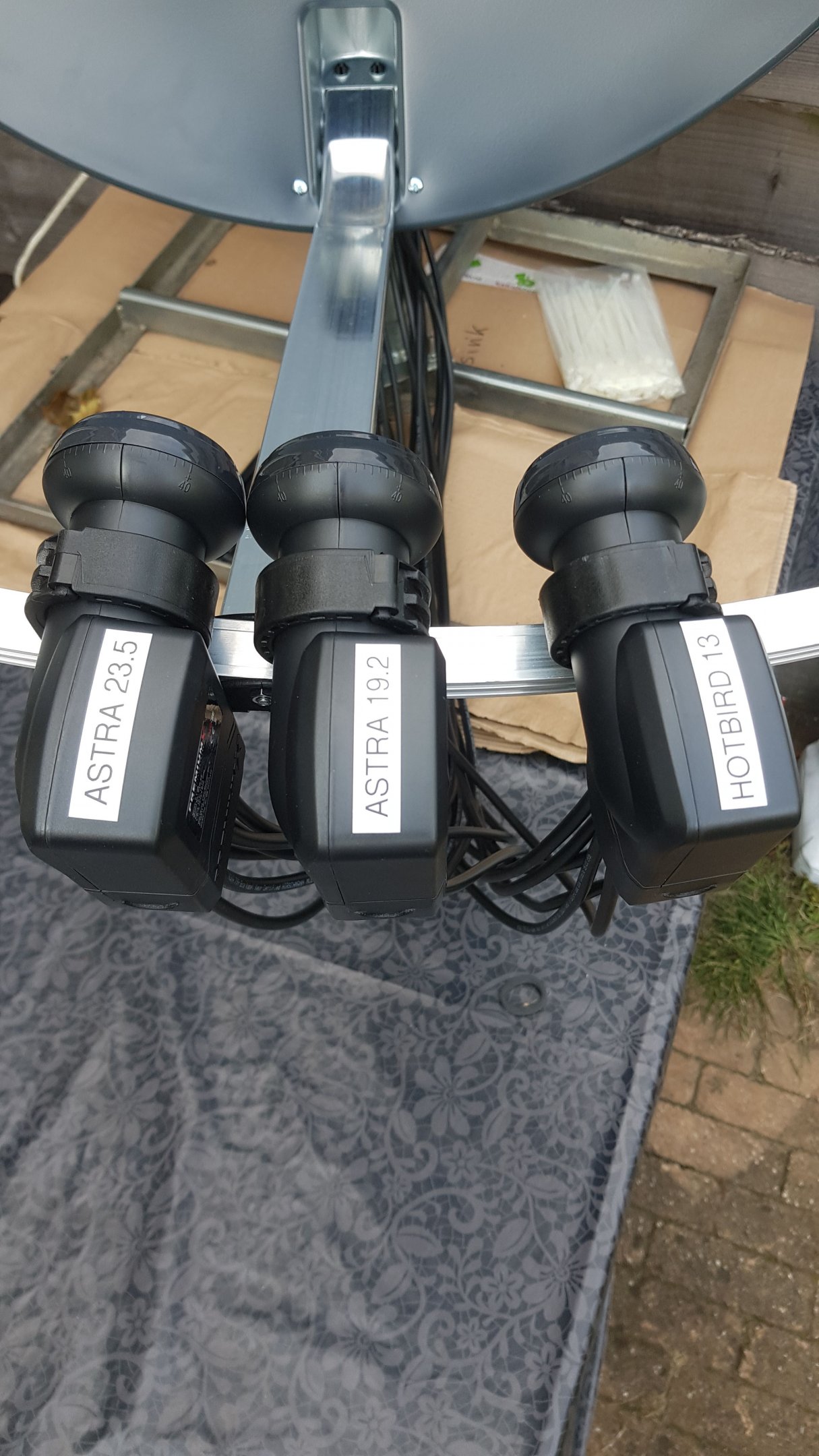

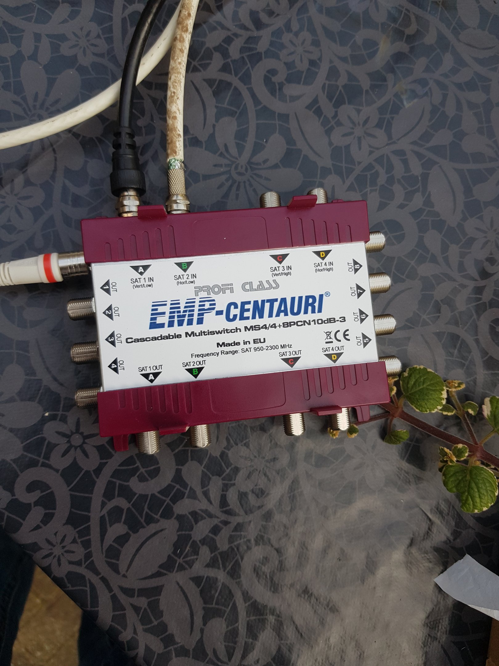

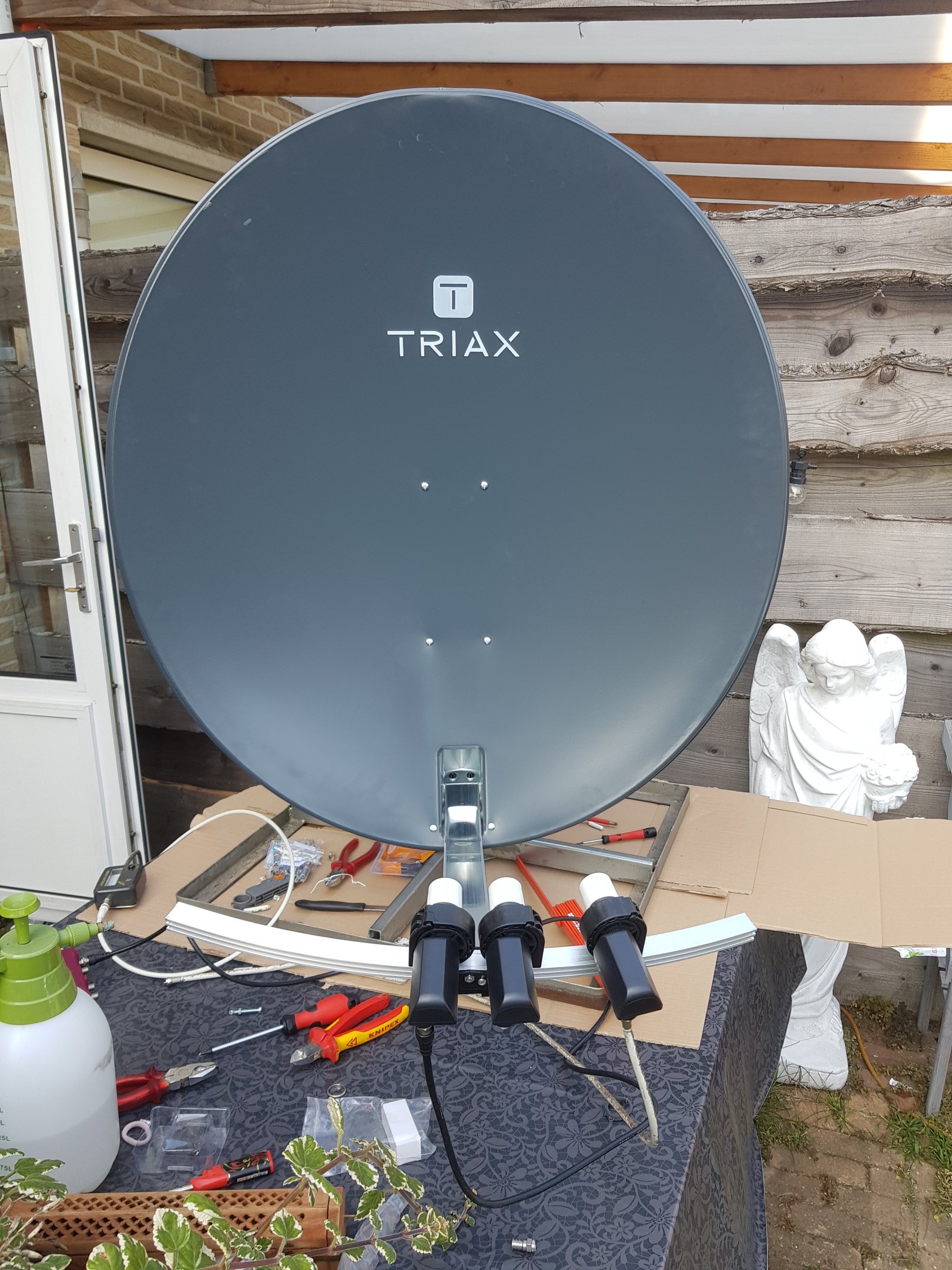

Satje01 Geplaatst: 19 september 2020 Geplaatst: 19 september 2020 Ik haak hier even in. Let op ik heb een triax 88cm met multi feed houder. Sluit ik de lnb,s aan dan super beeld en geluid. Nu het volgende probleem waar ik mee zit. Ik wil zoek een switch waar 4 lnb;s in kunnen en dan naar 8 gebruikers. (i.v.m. Opnemen en ander kanaal kijken.) Dus in principe naar 4 ontvangers. Op de foto, s is de spullen wat ik heb. Ik dacht het goed te hadden gekocht. Maar op 1 of ander manier doe ik iets fout met de switch. Let wel de schotel staat op een test tafel. Daarna als alles loopt komt het op een plat dak. Ik hoor graag van jullie.

Sprietje Geplaatst: 19 september 2020 Geplaatst: 19 september 2020 De switch die je laat zien is voor 1 lnb in en 8 aansluitingen. Je kunt 2 dingen doen. Of je gebruikt voor alle vier de lnb's octo-lnb's die 8 aansluitingen hebben maar dan heb je ook 8 stuks 4/1-diseqc-switches nodig. Eenvoudiger is het om een 17/8 multiswitch te nemen. Deze heeft 16 ingangen en 8 uitgangen. De 16 ingangen heb je nodig voor 4 stuks Quattro-lnb's welke met vier coaxkabels op de multiswitch aangesloten moet worden. Het is wel zo dat de multiswitch meestal een 230v aansluiting heeft die binnen (in een afgesloten ruimte zodat hij droog staat) geplaatst moet worden.

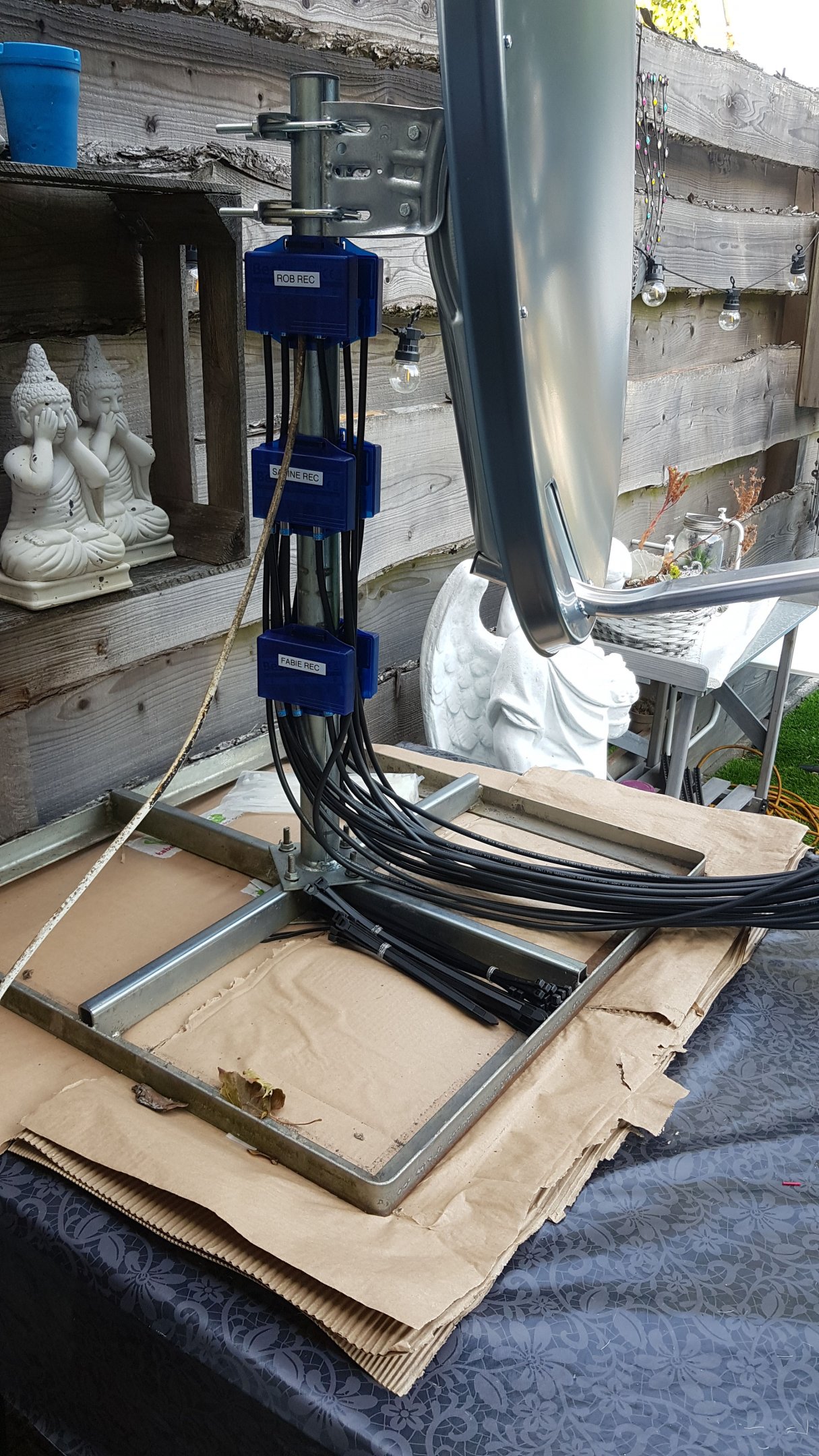

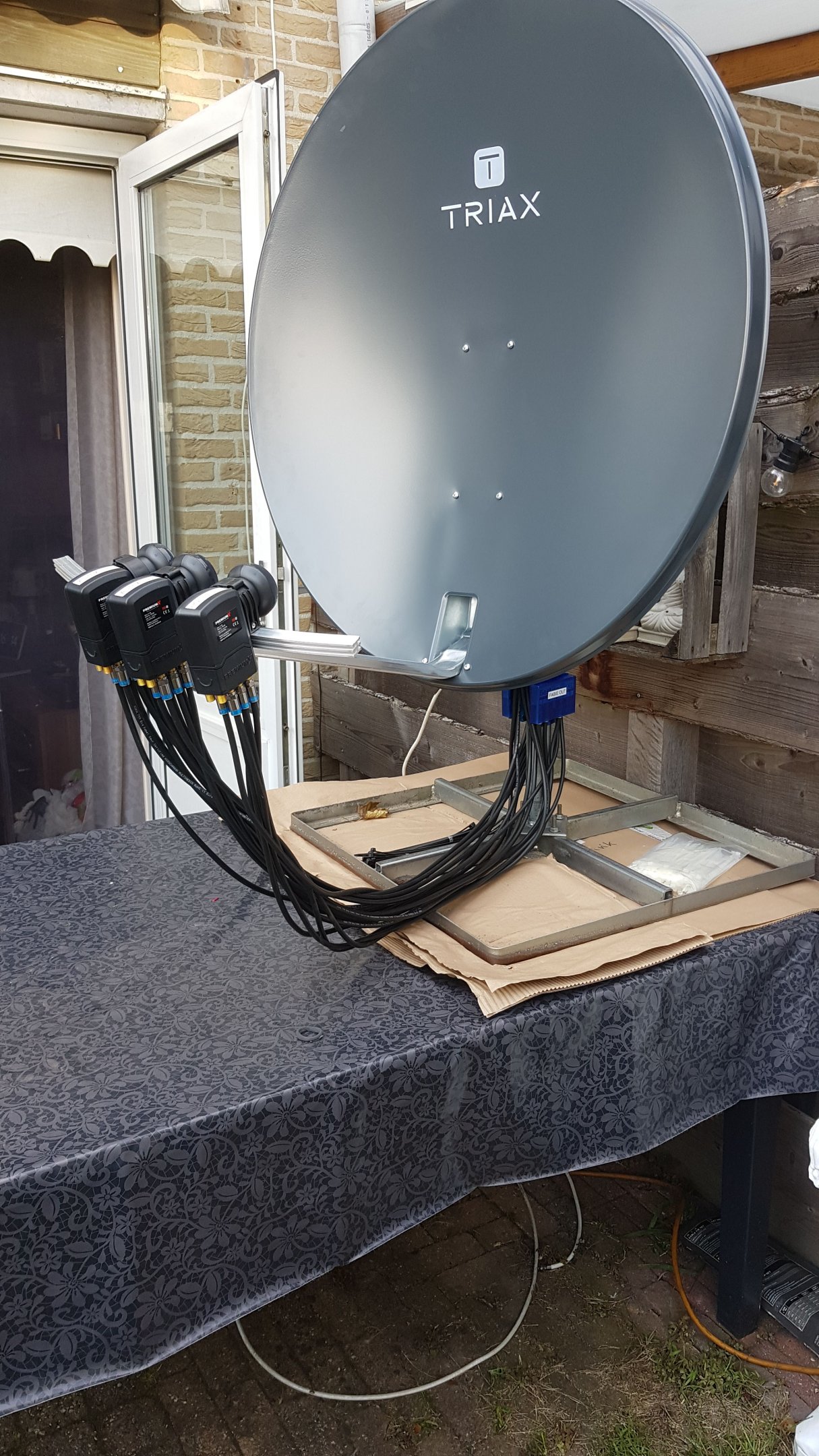

Sprietje Geplaatst: 19 september 2020 Geplaatst: 19 september 2020 Bedenk dat als je 4 stuks octo-lnb's gaat gebruiken, er 32 coaxkabels langs de lnb-arm gevoerd moeten worden. Dat gewicht kan een Triax-arm nooit dragen. Dan moet hij al heel erg goed geschoord worden. Met 4 stuks quattro-lnb's heb je "maar 16 coaxkabels" nodig. Daarvoor moet de arm ook al geschoord worden.

Sprietje Geplaatst: 19 september 2020 Geplaatst: 19 september 2020 Om bij EMP-Centauri te blijven, zou je deze multiswitch moeten hebben. Aan de bovenzijde zie je de 4 aansluitingen voor de Quattro-lnb's van de 4 satellieten A, B, C en D. Onder de 8 aansluitingen. Ja natuurlijk kan een Unicable/JESS multiswitch ook maar daar hangt wel een prijskaartje aan. Dat wordt pas aantrekkelijk als je 16 of 32 aansluitingen nodig hebt of nog meer. Ook moeten je ontvangers dan wel met Unicable 2 overweg kunnen.

Satje01 Geplaatst: 24 september 2020 Auteur Geplaatst: 24 september 2020 (aangepast) Dank voor jullie informatie allemaal. Ik heb het zo opgelost. 8 4/1 switch 3 octo Premium X uhd 4K Lnb 4 komt op dezelfde manier. die is alleen voor kijken geen opname Een beugel wordt gemaakt voor ondersteuning van de schotel arm. De tekst op de lnb is alleen even voor geheugensteun. tja leeftijd he. De los liggende kabels komen in een soort kabel goot water dicht. 24 september 2020 aangepast door Satje01
Sprietje Geplaatst: 24 september 2020 Geplaatst: 24 september 2020 Kijk je uit dat je door het gewicht de arm nu al niet omlaag buigt en blijvend doorgezakt blijft. Als je de schoren gaat maken mag er niets aan de arm hangen, dus de kunststof houder met rail uit de arm trekken zodat al het gewicht er af is.

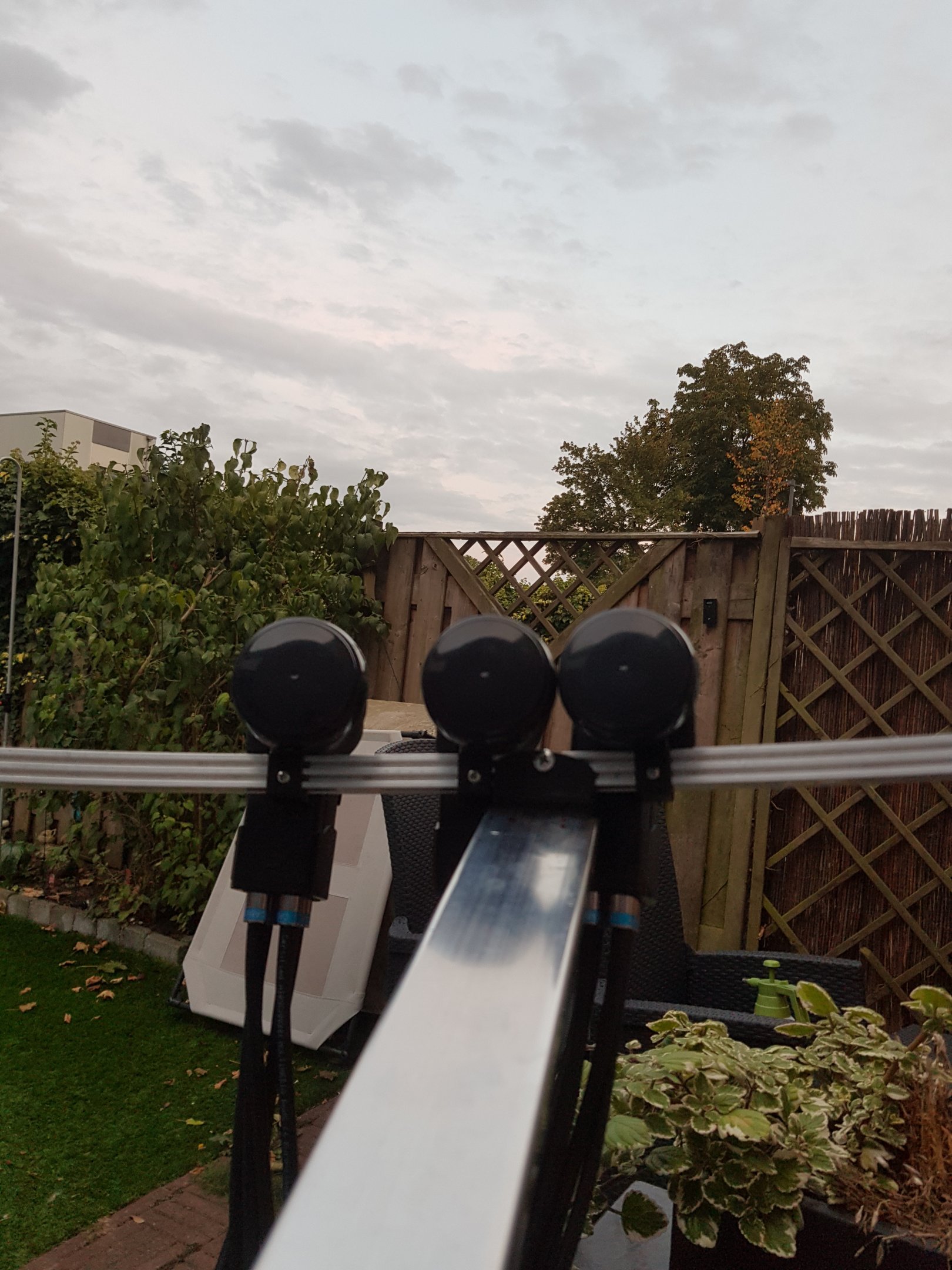

Satje01 Geplaatst: 24 september 2020 Auteur Geplaatst: 24 september 2020 (aangepast) yeps dat had ik ook al in gedachten Moet zo wie zo even nog alles goed aandraaien en schoren komt allemaal goed. Want nu staat hij op de tafel. en uitgericht op alle satellieten zo rond de 14 a 18 db. En er staat nog een boom in de weg. 24 september 2020 aangepast door Satje01
Sprietje Geplaatst: 24 september 2020 Geplaatst: 24 september 2020 Nou dat boompje staat nog niet in de weg maar ja over een aantal jaren?
Tonskidutch Geplaatst: 25 september 2020 Geplaatst: 25 september 2020 Nou het ziet er wel netjes uit hoor. Maar een Buda beeld achter de schotel en daarnaast een beeld van een engel is vragen om problemen Revelations, Sunset Mix Alina Kiya, Full Intention
