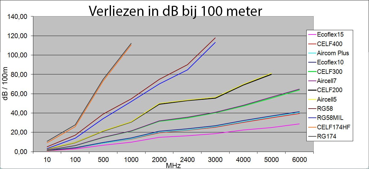

Sprietje Geplaatst: 21 september 2020 Geplaatst: 21 september 2020 En beste formulerfs, welke coax kunnen we nu het beste gebruiken?
Big fellow Geplaatst: 22 september 2020 Geplaatst: 22 september 2020 11 uren geleden, formulerfs zei: vers van de pers Leuk. Maar dat zijn allemaal 50ohm coax kabels. Dus als je die gaat gebruiken dan krijg je misaanpassingen, welke verlies creëren. En buiten dat, probeer maar eens een f connector te vinden voor deze kabels. Voor sommige zou je ze kunnen vinden, maar goedkoop zullen ze niet zijn. “Success is not final, failure is not fatal: it is the courage to continue that counts.” ~ Winston Churchill
