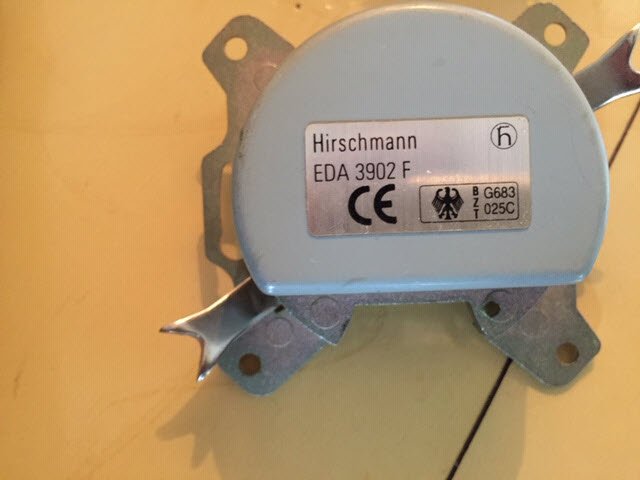

MySat Geplaatst: 4 oktober 2020 Delen Geplaatst: 4 oktober 2020 Heb het volgende om handen. In de betreffende kamers kom ik de Hirschmann EDA 902 F einddozen tegen maar ik heb opeens op meerdere kamers geen sateliet signaal meer. Dit is een ster oplossing otw elke kamer heeft een eigen kabel vanuit het centrale punt (dus geen doorlus oid) Het lijkt erop dat de Konig Electronic SW 22-KN (Einschleusweiche/Insert Multipl het sateliet en kabel signaal mixed (maar dat is een aanname). Er is geen reden om aan te nemen dat er iets mis is met de sateliet schotel (maar dat moet ik nog controleren. Wel heeft er onlangs een externe partij een van de Hirschmann EDA 902 F dozen vervangen door een F-splitter. Mijn vraag in deze opzet is: - is mijn aanname dat voor deze WCD's (Hirschmann EDA 902 F) er altijd een mixer voor CAI/Sat moet zijn om zowel CAI als SAT op 1 coax te krijgen. - Kan een Hirschmann EDA 902 F of Konig Electronic SW 22-KN daadwerkelij stuk gaan (ik neem aan dat dit passieve filters zijn bij het gebrek aan externe voeding) Ben benieuwd Niks is geheim in deze wereld, ik weet alleen soms niet waar of van wie ik de juiste informatie kan krijgen +++ 4 x VU solo SE / T90 / 7 Quad LNB's / OpenPli / Latest Oscam / Raspberry / Strong SRT7404 (op de plank voor de jaarlijkse update ) +++ Link naar reactie Delen op andere sites Meer opties om te delen...

Sprietje Geplaatst: 4 oktober 2020 Delen Geplaatst: 4 oktober 2020 Klopt dit typenummer: Konig Electronic SW 22-KN ? Ik kan er op internet niets over vinden. Maar er eens een foto van. Het typenummer Hirschmann EDA 902 F klopt ook niet, dat is de FS 302F Link naar reactie Delen op andere sites Meer opties om te delen...
MySat Geplaatst: 5 oktober 2020 Auteur Delen Geplaatst: 5 oktober 2020 12 uren geleden, Sprietje zei: Klopt dit typenummer: Konig Electronic SW 22-KN ? Ik kan er op internet niets over vinden. Maar er eens een foto van. Het typenummer Hirschmann EDA 902 F klopt ook niet, dat is de FS 302F Niet gefoto-shopped ;-) Waarschijnlijk dan een intern nummer of zo iets Niks is geheim in deze wereld, ik weet alleen soms niet waar of van wie ik de juiste informatie kan krijgen +++ 4 x VU solo SE / T90 / 7 Quad LNB's / OpenPli / Latest Oscam / Raspberry / Strong SRT7404 (op de plank voor de jaarlijkse update ) +++ Link naar reactie Delen op andere sites Meer opties om te delen...
Sprietje Geplaatst: 5 oktober 2020 Delen Geplaatst: 5 oktober 2020 Hischmann EDA 3902 F klopt wel maar je schrijft en schreef EDA 902 F. Link naar reactie Delen op andere sites Meer opties om te delen...
