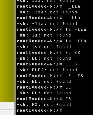

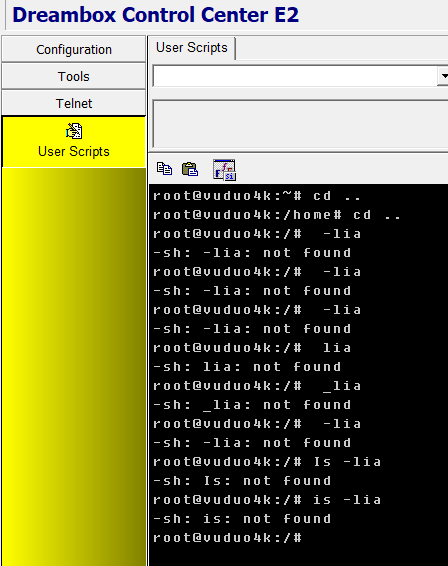

Tonskidutch Geplaatst: 21 november 2020 Geplaatst: 21 november 2020 geef het op ls -lia Airport The Motors
Christiaan71 Geplaatst: 21 november 2020 Auteur Geplaatst: 21 november 2020 (aangepast) Ik weet het ook niet. 21 november 2020 aangepast door Christiaan71

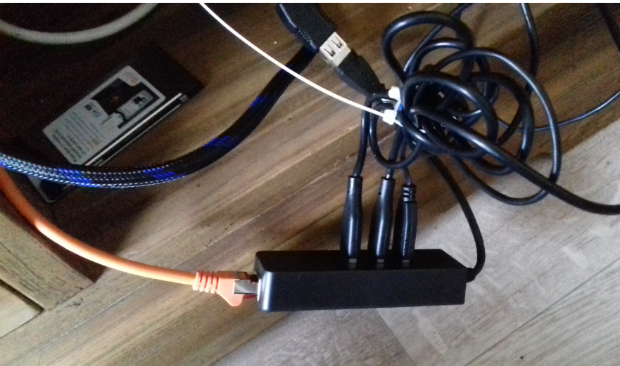

Christiaan71 Geplaatst: 21 november 2020 Auteur Geplaatst: 21 november 2020 Ik heb een ongelooflijk domme fout gemaakt🤢 Sorry Tonskidutch!! Ik heb de Externe HDD's (3 stuks) met hun usb aansluiting op een splitter aangesloten die met een ethernetkabel in het netwerk zit. Ik wist niet meer dat ik dat gedaan had. Ze hangen dus niet niet aan de usb van de VU Duo maar in het netwerk. Het werkt ook gewoon op de moeder ontvanger, ik kan alles zien wat er op staat. Maar ik kan deze toch niet zien via de VUZERO ook niet als ik een andere mount aanmaak. Maar ik zie ze wel gewoon in het netwerk.
Tonskidutch Geplaatst: 21 november 2020 Geplaatst: 21 november 2020 12 minuten geleden, Christiaan71 zei: Ze hangen dus niet niet aan de usb van de VU Duo maar in het netwerk. ja dan, hèhè dan hoeven we ook niet naar die "moeder receiver" met delen via samba config dan vertel ons a.u.b. wat dat voor ethernet switch / usb hub is (foto) Airport The Motors

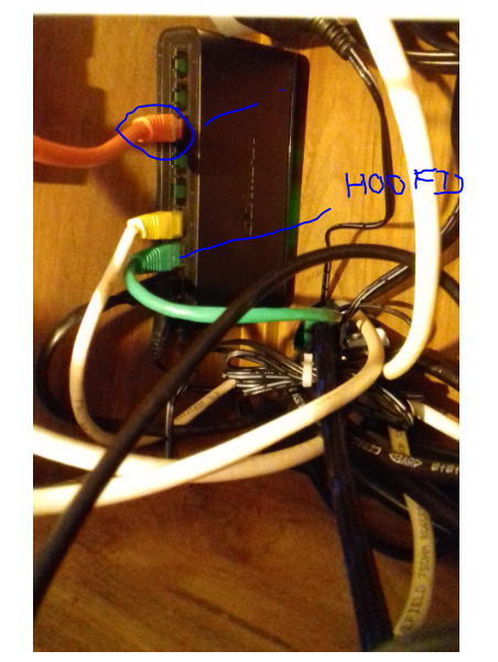

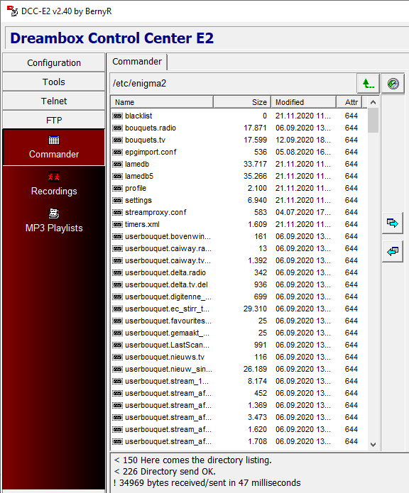

Christiaan71 Geplaatst: 21 november 2020 Auteur Geplaatst: 21 november 2020 Nogmaals sorry! Eerste foto is splitter. De 3 zwarte kabels zijn usb kabels van de hdd's. De oranje kabel gaat in de netwerk switch. Foto 2 is de Edimax netwerk switch hier zie je de oranje kabel vanaf de spiltter erop zitten. Hier zit ook de ethernetkabel van de Vu Duo moeder. De hoofd kabel van de Switch gaat naar de Router (Ziggo). De 3e Foto is een scherm foto van tv met moeder ontvanger met scherm met markeerpunten.

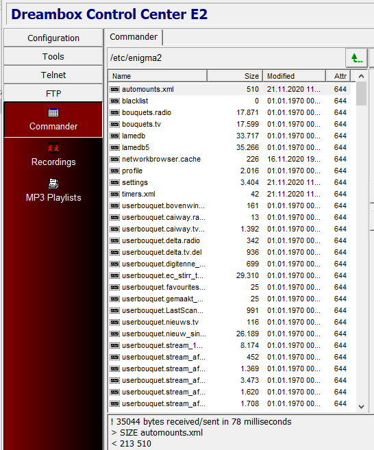

Tonskidutch Geplaatst: 21 november 2020 Geplaatst: 21 november 2020 Ja je hebt me wel behoorlijk op het verkeerde been gezet, maar goed. die USB HUB naar ethernet is natuurlijk op dezelfde wijze bruikbaar voor je Zero4K clients dus als je de /etc/enigma2/automounts.xml kan bekijken op de moeder receiver heb je ook de syntax voor de zero's Airport The Motors

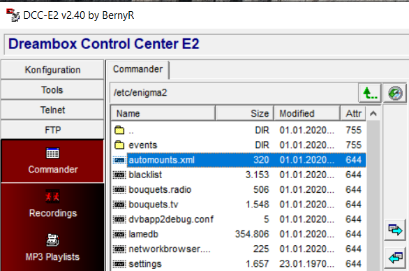

Christiaan71 Geplaatst: 21 november 2020 Auteur Geplaatst: 21 november 2020 Dat begrijp ik! Dit onderstaande is van de moeder VU DUO ik zie geen map zoals jou afbeelding met "automounts" In de dochter ontvanger VU Zero zie ik die wel

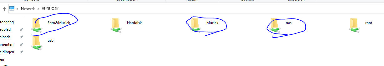

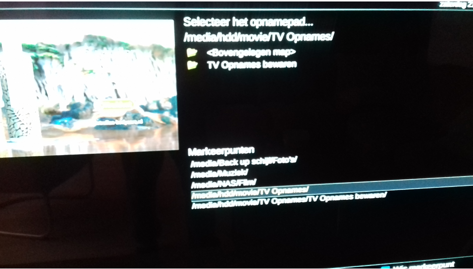

Christiaan71 Geplaatst: 21 november 2020 Auteur Geplaatst: 21 november 2020 Ik weet het echt niet. Ik heb het zo aangesloten en via VU Duo menu via de map "opname" naar de bovenliggende map gegaan en daar de markeer punten aangemaakt zoals te zien op de foto van het tv scherm. Na mijn weten heb ik niet anders gedaan dan dat. Ik zal het verder gaan onderzoeken hoe of wat, het zal me lukken.

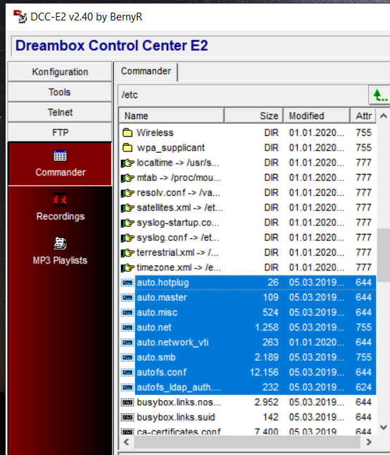

Tonskidutch Geplaatst: 21 november 2020 Geplaatst: 21 november 2020 (aangepast) Die Plugable USB 3.0 to Ethernet Gigabit 10/100/1000 LAN Network Adapter zijn mij niet echt bekend, maar als je die aangesloten USB disk op pC en ook tegelijk op Vu Duo4k ziet via de ethernet switch of router moet dat net als de NAS werken die met het Samba/cifs gewoon gemount kan worden. Dus op de Zero4K ook aankoppelen via markeerpunten toevoegen. kijk ook nog eens onder /etc/auto.network wat daar in staat 21 november 2020 aangepast door Tonskidutch aanvullende tip Airport The Motors
Tonskidutch Geplaatst: 21 november 2020 Geplaatst: 21 november 2020 Voor de oplettende lezer, daar /etc staan een paar bestanden die aankoppelingen/ mounts mbt gekozen methode kunnen herbergen... Airport The Motors
