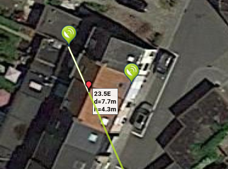

stevenvc19 Geplaatst: 12 november 2020 Geplaatst: 12 november 2020 (aangepast) 1 uur terug, Wimo01 zei: Ai,vergeten, Hier een beeld hoe het er nu uitziet. De schotel staat aan een paal op een plat dak.Hoogte vanaf de grond gemeten +/- 4 m. Sat.=23.5 De nok van dat dak mag niet hoger zijn dan 4.3m, gemeten vanaf de onderkant van de schotel. Is de nok hoger, dan heb je geen beeld. Is de nok lager, dan kan je daar je schotel plaatsen. Of je moet je schotel hoger plaatsen 12 november 2020 aangepast door stevenvc19
Tonskidutch Geplaatst: 12 november 2020 Geplaatst: 12 november 2020 Dishpointer geeft geen verkeerde gegevens. Degene die achter het scherm zit interpreteert die gegevens helaas foutief. En daarmee is het probleem opgelost. Dachten wij. De raytrace rendering die vanuit een bepaald standpunt en tijd (de satelliet foto was genomen op xx:xx:xx ) weergeeft hoe hoog een obstakel is in bedoelde richting kan fouten opleveren indien er teveel schaduw geprojecteerd wordt. Bijvoorbeeld indien er bomen staan. Lengte van de schaduw terugrekenen naar die hoogte van het object bij gegeven tijdstip is normaal heel accuraat. De schotel staat meestal niet op de grond maar hangt ergens x meter hoger dan het gemiddelde schaduw vangend oppervlak dat de app als begane grond in de vergelijking neemt. En er staat duidelijk op de site welke verdiepingshoogte aangenomen wordt van obstakels. Dus ja met wat denkwerk kom je er achter . Ding Dang Dong Les Rita Mitsouko
Wimo01 Geplaatst: 12 november 2020 Auteur Geplaatst: 12 november 2020 Ben daarjuist gaan uitrichten en de hand boven de paal gezet en krijg signaal kwaliteit maar niet voldoende om beeld te krijgen. Op de 23.5 zal ik vermoedelijk een kleine meter tekort komen. Mijn andere schotel staat ,3 meter verder van de gevel af en daar werkt het al jaren. Andere plaats zoeken nu. Spanje: TVV abo. basic+ / schotel 64cm / VU+ Zero 4K DVBS2X (open Pli 7.2) 19.2 / 23.5 / 13 / LG 49inch 4K Belgie : TVV abo. AIO met basic+ / VU+ Zero 4K DVBS2X / ( open Pli 7.3) TDS 88 /19.2 / 23.5 / 13 / LG 55LA6908
