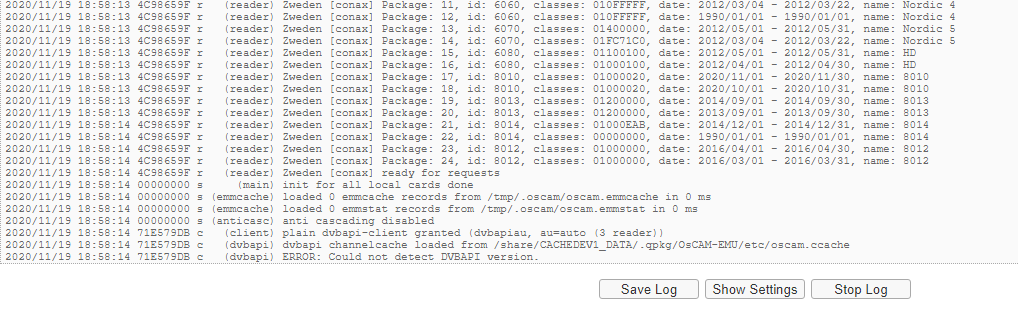

Ik heb m´n NAS vervangen, en wil er met behulp van een "Triple Reader" oscam op laten draaien. Op de oude NAS werkte dat perfect, nu kom ik niet verder dan, connected en not found. De oscam-app is gemaakt voor een QNAP maar ik krijg ´m met geen mogelijkheid aan de praat. Ik stuur een bijlage mee van het livelog

Heb je de oude config bestanden gebruikt?
Ik zie een DVBAPI client, welke op een NAS nooit gaat werken, omdat deze geen ingebouwde tuners heeft.
Je moet alleen een of meerdere card servers definieren.
Ja die heb ik gebruikt, ik ben over gestapt van een Qnap TS 119 naar een TS 251D. Daar zijn 2 oscam´s voor te downloaden, ik ga eens kijken of ik wel de goede heb gedownload. Dank voor je reactie.

ik zie weinig problemen behalve dat je canal nordic kaart verlopen is.

Dan heb je niet goed gekeken, de 7e regel van boven af staat de geldigheid vermeld. Ik ben nog bezig met de configuratie, de kaarten worden gezien dus de Argolis lijkt te werken.

Je hebt helemaal gelijk,  maar waar zit je probleem nu?
Belangrijkste is dat je de juiste caid/provider id invult en uiteraard de account die hier op inlogt dezelfde groep geeft als waar de reader in zit.  Dan zou het moeten werken.

Ik zie ook alleen maar een log van het starten van Oscam.
Ik zie ECM requests van de client in de log.
Komen deze in het geheel niet binnen?
Daar kan ik niet achter komen, misschien ligt het aan de, "oscam versie" die 2 die er zijn, hebben een eigen configuratie´s nodig zo lijkt het. Ik kan connecten maar dat is alles wat er gebeurd, ik moet geknoeid hebben met de configuratie, die is afhankelijk van de processor van de NAS zo lijkt het, ik ga nog eens met de andere aan de gang. Voorlopig maar weer de Ultimo als server instellen, dat werkt prima, maar die draait niet 24/7 en de NAS wel. Jullie bedankt voor het meedenken!

Het maakt op zich niks uit op welk apparaat je oscam draait, het kan zijn dat de locatie van de configuratie bestanden anders is maar verder zal er weinig verschil zijn.  Uiteraard moet je de juiste architectuur voor de juiste CPU kiezen maar als je de verkeerde hebt start die niet eens op, dus dat is het niet.
Verder is je benadering verkeerd.  je trekt rare conclusies en gaat dingen proberen terwijl je juist moet kijken wat de live-log aangeeft, naast not found staat er ook meestal een oorzaak. bijv. unsubscibed of no suitable readers found etc.   Dan kan het bijvoorbeeld een rechten probleem zijn.. user zit niet in de zelfde groep als de reader of de caid/provid van de aanvragen komen niet overeen met wat de client stuurt. Vandaar dat het zo belangrijk is dat je de juiste caid/provid invult in de reader , dat is veel gemaakte fout!  Zie je de client uberhaupt wel inloggen en aanvragen sturen.  Haal ook alle filterende en beperkende instellingen uit je reader.
