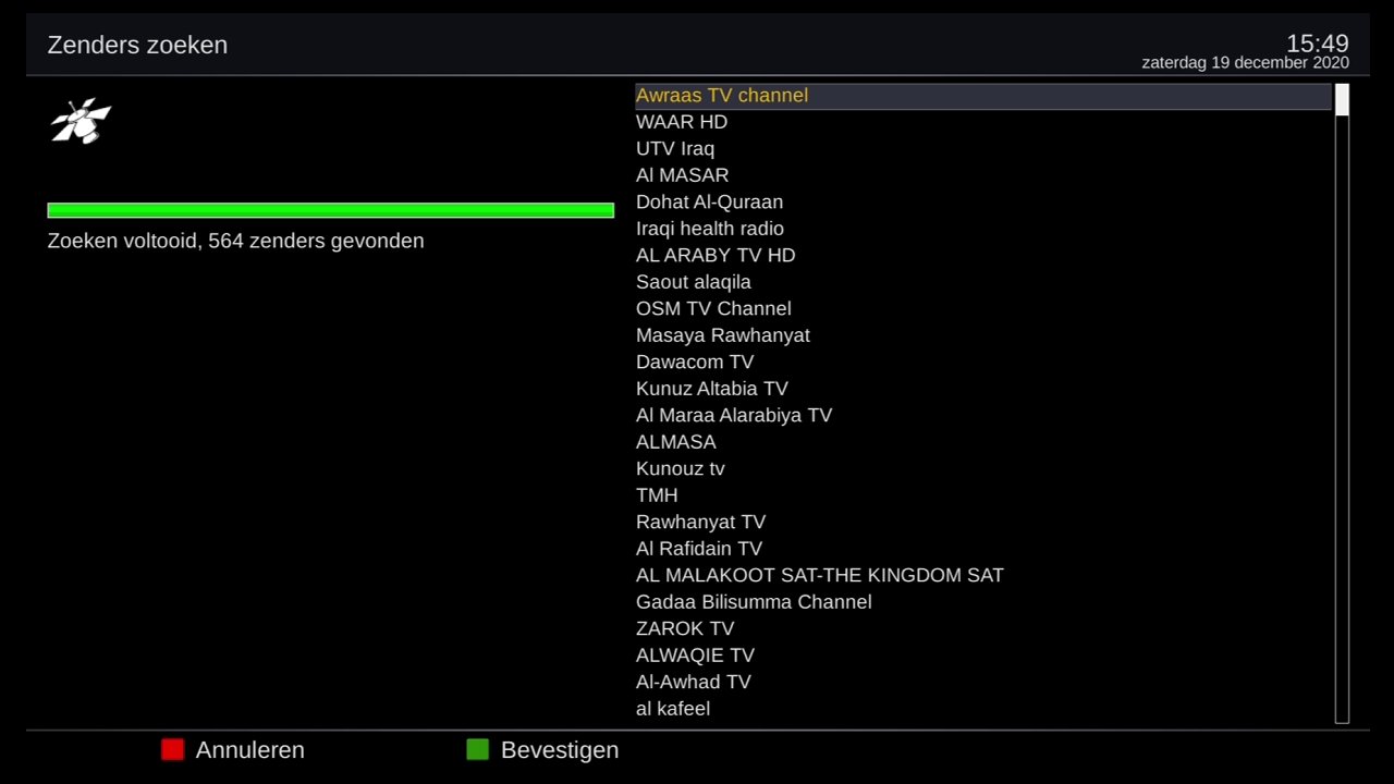

diamond Geplaatst: 19 december 2020 Geplaatst: 19 december 2020 (aangepast) Ik weet niets van loop trough maar denk dat beide receivers geen loop trough hebben best eens informeren bij de winkel waar je hem gaat aanschaffen en 518 kanalen doe je goed hier op dit moment hier 564 kanalen op 7.3 West 19 december 2020 aangepast door diamond
gerrithoogeveen Geplaatst: 19 december 2020 Auteur Geplaatst: 19 december 2020 6 minuten geleden, diamond zei: Ik weet niets van loop trough maar denk dat beide receivers geen loop trough hebben best eens informeren bij de winkel waar je hem gaat aanschaffen en 518 kanalen doe je goed hier op dit moment hier 564 kanalen op 7.3 West waar ontvang je dat mee? met wat voor schotel?
diamond Geplaatst: 19 december 2020 Geplaatst: 19 december 2020 (aangepast) Schotel Laminas 120 cm Lnb IBU Single Ontvanger Octagon sf8008 twin 19 december 2020 aangepast door diamond
