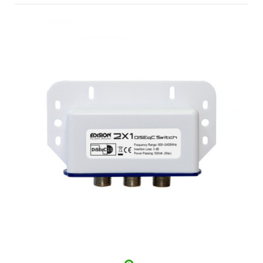

gerrithoogeveen Geplaatst: 13 januari 2021 Delen Geplaatst: 13 januari 2021 Voor 2 lnb's heb je een diseqswitch nodig, maar wil je nog meer ontvangen dan zou ik voor een rotor gaan. Deze kosten 70€ ongeveer en alles gaat dan over 1 kabel 1 Link naar reactie Delen op andere sites Meer opties om te delen...

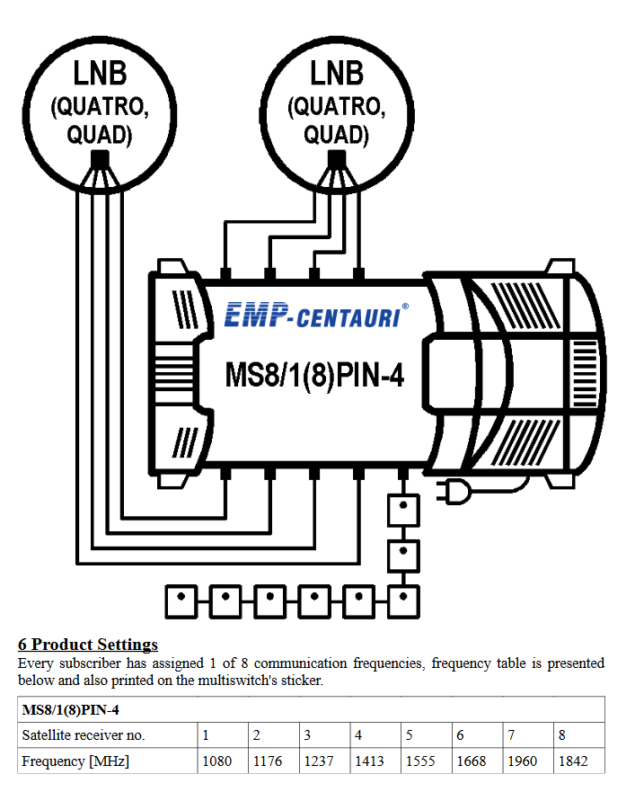

Sprietje Geplaatst: 13 januari 2021 Delen Geplaatst: 13 januari 2021 (aangepast) Voor rond de €200,- met een EMP unicable multiswitch voor 2 quattro lnb's en 8 aansluitingen. https://www.emp-centauri.cz/pdf/1003032_DE.pdf 13 januari 2021 aangepast door Sprietje 1 Link naar reactie Delen op andere sites Meer opties om te delen...

Sprietje Geplaatst: 13 januari 2021 Delen Geplaatst: 13 januari 2021 In de PDF-file staat dat je gewoon quattro-lnb's moet gebruiken. Link naar reactie Delen op andere sites Meer opties om te delen...
JoostdeGreef Geplaatst: 13 januari 2021 Auteur Delen Geplaatst: 13 januari 2021 (aangepast) Hartelijk dank voor de informatie beiden, nu heb ik iets van een handvat om te gaan zoeken. Eens kijken of ik het zover al snap: - Die multiswitch maakt van meerdere (8) normale lnbs een unicable signaal wat de decoder dan weer los kan gebruiken via userbands. Ik neem aan dat dit apparaat binnen moet staan omdat er electriciteit naartoe gaat? - Met een diseqswitch kan maar 1 lnb tegelijk actief gebruikt worden? (maar geen losse voeding nodig, en alleen korte kabeltjes van switch naar lnbs?) Op een aantal websites hebben ze het erover dat je unicable 2 LNBs kunt programeren zodat je verschillende user bands gebruikt en ze daarna met een simpele combiner op 1 kabel kunt aansluiten. Mijn duits is behelpen, maar hier lijkt zoiets verkocht te worden: ############# Is dat iets wat ook zou werken? edit: ik zie nu het bericht van a33 (ik typ traag), zoiets inderdaad dus! De Vu+ uno levert indeerdaad maar 400mA max, had ik nog niet bij stilgestaan. dat lijkt inderdaad zo te koop te zijn als set: ################ Fijne avond allemaal. 13 februari 2021 aangepast door Michel Geen links naar winkels, lees onze regels! Link naar reactie Delen op andere sites Meer opties om te delen...
Sprietje Geplaatst: 13 januari 2021 Delen Geplaatst: 13 januari 2021 (aangepast) Dus geen Unicable-lnb's nemen maar gewone quattro-lnb's die veel goedkoper zijn. Deze switch kan niet buiten aan de schotel gemonteerd worden maar wel een een druipwaterdichte kast. 13 januari 2021 aangepast door Sprietje Link naar reactie Delen op andere sites Meer opties om te delen...
