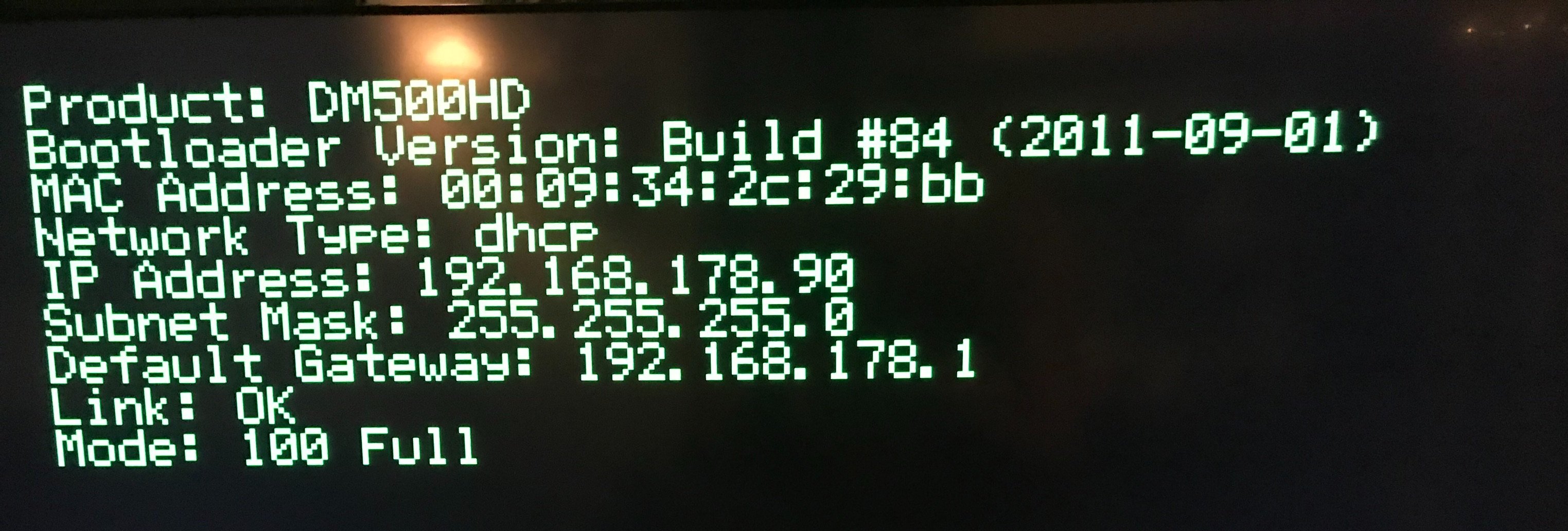

De oude dreamboxen moeten via de webinterface geflasht worden. Daarvoor moest je power indrukken en vasthouden (stopmodus) en daarna via het ipadres de dream webinterface opstarten en flashen via de webif.

Helaas, geen success....
de box werkt wel, maar het vasthouden vd power button bij het aanzetten resulteert niet in het scherm zoals beschreven beneden.
De Led wil wel wat tegen mij zeggen met een sequence van 1x aan, em dan wat langer uit en dan 8x knipperen, en dat herhaald zich dan.
op dat moment reageert de webif echter niet.
(Als ik de box normaal opstart werkt de Web interface trouwens wel. )
Het lijkt er op dat de boot sequence van deze box niet meer juist werkt om in update mode te komen?? bummer...
Weten jullie of er nog wat diepgaander info is van de DM500 HD?  Mischien een klein knopje binnenin :)

Neem aan dat we over een DM500HD hebben..
Box volledig stroomloos maken
Standby knop indrukken (en ingedrukt houden!)
Met ingedrukte standby knop de stroom weer inschakelen
LED knippert 3 maal
Standby knop loslaten
Op het TV scherm verschijnt de boxinfo (tenzij OpenPli erop staat/stond). Dan moet je met je router of DCC gaan kijken.
Vervolgens kun je met een (simpele) webbrowser een nieuw image flashen...
Gewoon http://<gevonden IP> invoeren in de adresbalk

Heren,
probleem gevonden.
Het probleem is dat de DM500 geen IP info gaf op de TV tijdens opstarten met de power knop ingedrukt.
ik gebruikte daarna het IP address dat ik eerder gezien had voor de webinterface.
Echter de DM500 blijkt een ander IP adres te krijgen tijdens opstarten met de power knop ingedrukt.
Dus even in de router gekeken en daar zag ik wel de DM500 zich had aangemeld (met een ander IP adres)
dus ik ben nu aan het updaten....
Gr Frans
Heren Bedankt!!
Nieuwe PLI  image uit 2019 staat er nu op en de doos is weer functioneel !!
