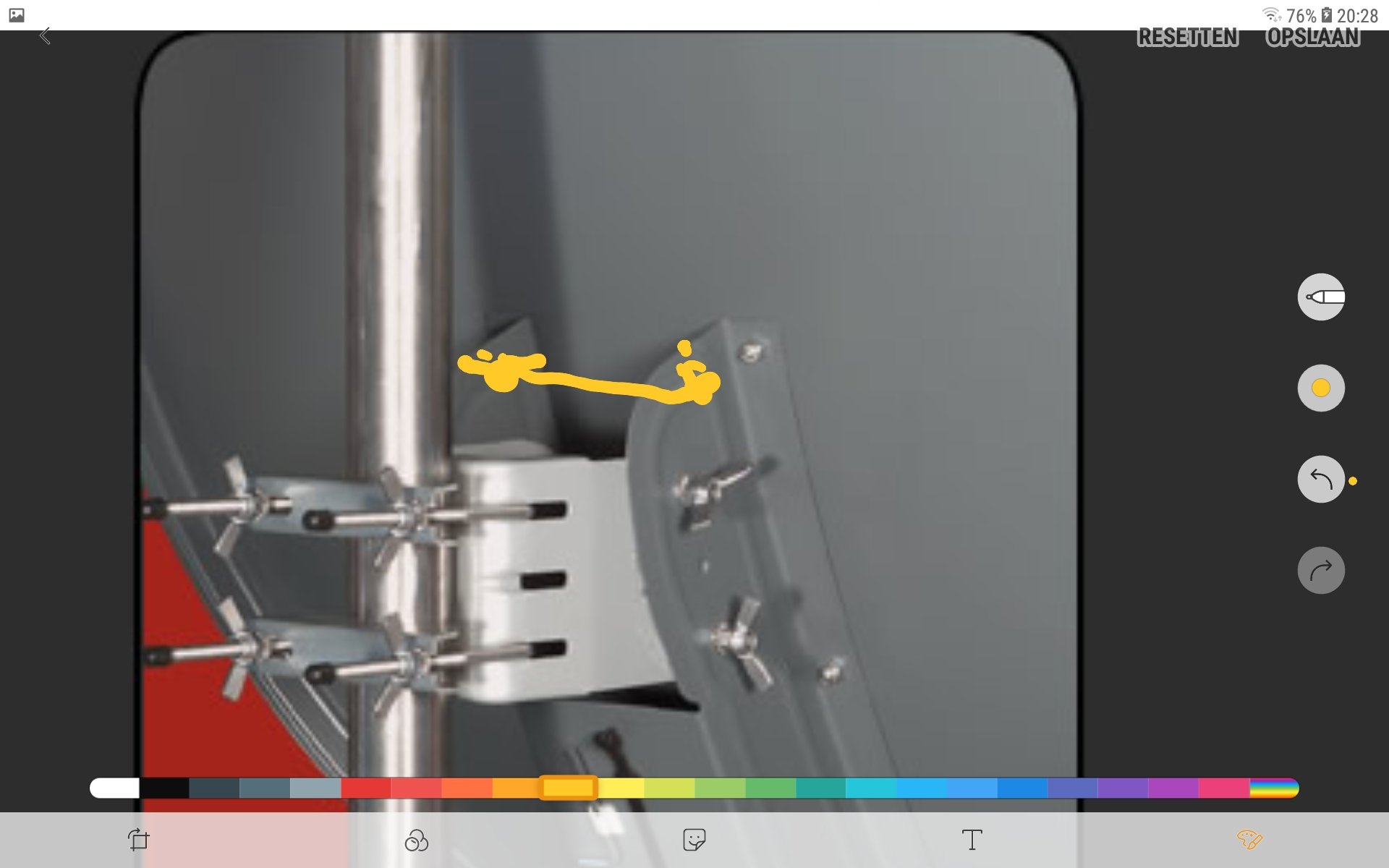

RicardoBelli Geplaatst: 5 februari 2021 Geplaatst: 5 februari 2021 Hallo forumleden ,kan iemand mij de maat doorgeven van de door op de aangegeven gele markering op de foto ??? Betreft hier de op 100 se van Gibertini . Mvg Ricardo .
Tonskidutch Geplaatst: 6 februari 2021 Geplaatst: 6 februari 2021 mast clamp 30 - 90 staat op de site zelf dan zal het binnenmaatje 90mm zijn Oude Maasweg The Amazing Stroopwafels

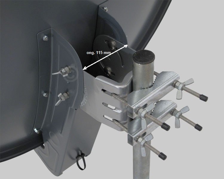

Sprietje Geplaatst: 6 februari 2021 Geplaatst: 6 februari 2021 90mm, nee, dat klopt niet. Dat moet ongeveer 115mm zijn. Dit is gerelateerd aan dat er 90mm tussen de U-beugels moet kunnen en de standaard maatvoering van stalen pijpen van 48mm.

Sprietje Geplaatst: 6 februari 2021 Geplaatst: 6 februari 2021 Nee, maar ik geef toch aan hoe ik aan die 115mm kom. Dat zal echt geen millimeters afwijken.

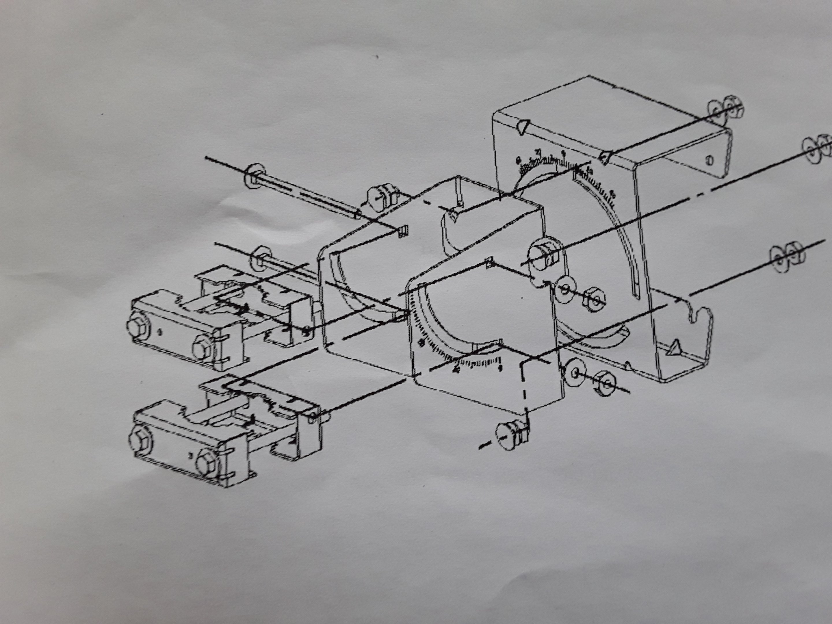

RicardoBelli Geplaatst: 6 februari 2021 Auteur Geplaatst: 6 februari 2021 Oke hier word er sneeuw om 1800 uur verwacht ,ik heb de ragebol al klaar liggen om de sneeuw van de antenne te vegen. Hier nog een foto van de montageplaat van de big bi schotelantenne. Mvg Ricardo
