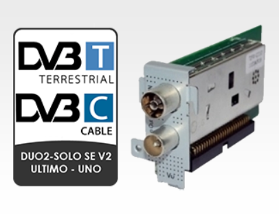

greekfalcon Geplaatst: 14 februari 2021 Auteur Geplaatst: 14 februari 2021 Heb ik inderdaad twee kabels nodig voor een dubbele DVB-T tuner? Het plaatje van de webshop ziet er zo uit: VU+ DUO 4K SE VTI 15.0.0 Philips 32PFL9604 Schotel 125 cm 2 X Inverto Black Ultra twin LNB's 19.2 en 23.5 2 Spaun Diseqc switches
John van Dreumel Geplaatst: 14 februari 2021 Geplaatst: 14 februari 2021 Voor zover ik mij herinner, ik heb 3 maanden terug zo‘n ding 3 dagen in huis gehad en kort mee getest, niet. En dit is de juiste voor een Vu+ Ultimo 4K of Duo 4Kse. Er is zoveel te vragen dat ik het tóch eerst zelf probeer uit te zoeken. Dat is ook verrekte leerzaam. Mijn boxen zijn allemaal powered by PLi.

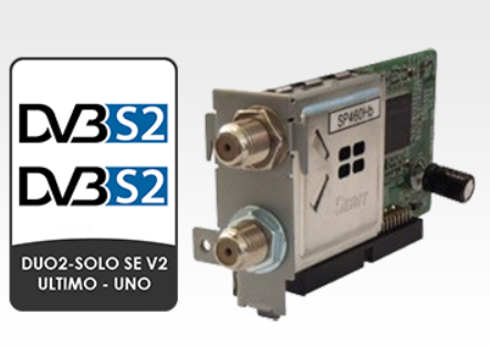

greekfalcon Geplaatst: 14 februari 2021 Auteur Geplaatst: 14 februari 2021 Dat is best wel warm. Is dit overigens de juiste twin DVB-S2 tuner? VU+ DUO 4K SE VTI 15.0.0 Philips 32PFL9604 Schotel 125 cm 2 X Inverto Black Ultra twin LNB's 19.2 en 23.5 2 Spaun Diseqc switches
Tonskidutch Geplaatst: 15 februari 2021 Geplaatst: 15 februari 2021 neen, het staat er nog onder ook verdomme (dat is de oude) Je moet een DVB-T2 hebben voor h256 hevc (die past alleen in slot A of B en niet in C) voor Ultimo4K staat bij de omschrijving Something's Jumping In Your Shirt Lisa Marie, Malcom Mclaren, The Bootzilla Orchestra
