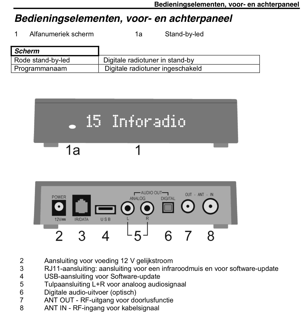

Ik koos voor het laatste omdat ik dan gewoon mijn bestaande audioset kan blijven gebruiken. Heb bovenstaand apparaat gekocht. Het heeft een 12- karakter infoscherm (VFD). Feitelijk een FTA DVB-C tuner met specifieke software die alleen radio kanalen inleest.

Overigens als je de antenneplug van de analoge radio wil gebruiken let er dan wel op dat je een male plug nodig hebt in plaats van een female.
En sommigen hebben hun radio aangesloten op de speciale radio-aansluiting van hun AOP, digitale radio moet op de tv-aansluiting.

De handleiding is daar erg duidelijk over. Je gebruikt de TV aansluiting (eventueel met doorlus naar de televisie).

Heb wel zojuist een behoorlijk min-punt ontdekt... De Quantis QE-317 blokkeert/filtert het retourkanaal eruit!! Sluit je de Quantis QE-317 aan zoals de handleiding vermeld, dan doen op je Mediabox de VOD functies niet meer.
De Quantis QE-317 moet dus een eigen Coax gebruiken. De doorlusfunctie zoals de handleiding aangeeft werkt niet...
Kwam erachter omdat ik de Pace-7111 eigenlijk nooit gebruik (ding staat in de kast). Moest hem even aansluiten vanwege een kanaalwijziging bij Ziggo (kaart moest ook weer geheractiveerd worden). Vrouw wilde Flikken terugkijken en dat deed het dus 'plots' niet meer....
