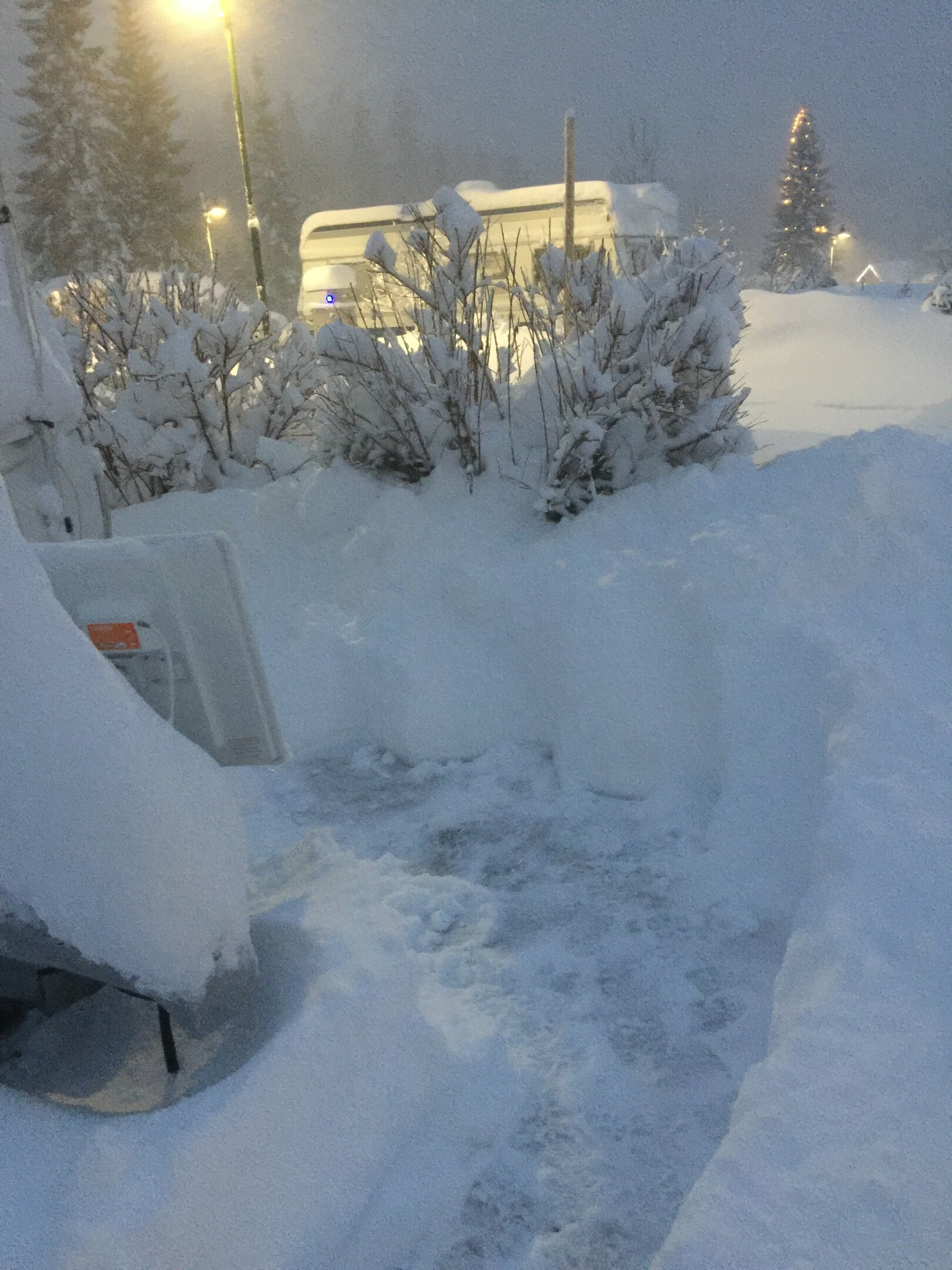

Een paar jaar geleden hebben we een op sat4all al een item gehad over multisat op vakantie, daarin heb ik laten zien, dat het uitrichten best wel meevalt, als je tenminste een goede waterpas gebruikt, samen met een kompas (of een kompas app) en een stabiele driepoot. Sindsdien hebben we het systeem meegehad en gebruikt in NL, Italië en Oostenrijk. Het is idd even een "dingetje", je kunt thuis de geografische gegevens van de vakantielocatie al invoeren in de tuner en de elevatie van schotel en rotor aanpassen. Ik kon de discussie van een paar jaar geleden niet meer terugvinden, maar de toen verstrekte info heeft ertoe bijgedragen dat het geheel best wel goed te doen was. Bovendien was voor mij het uitrichten en fine-tunen ook al vakantie.
