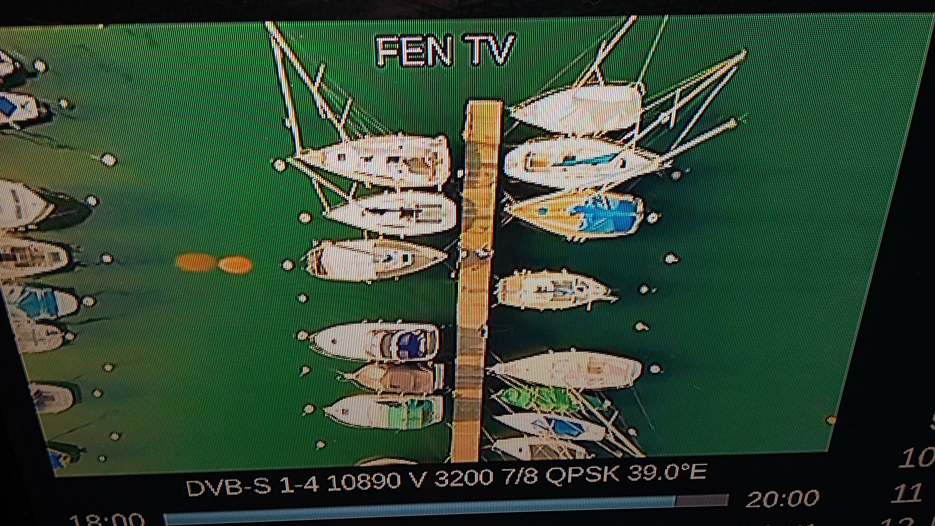

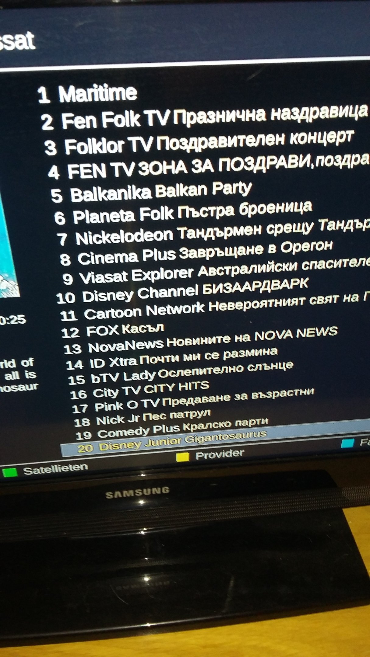

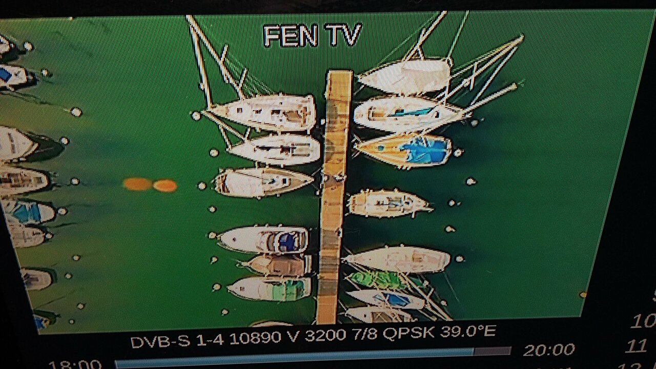

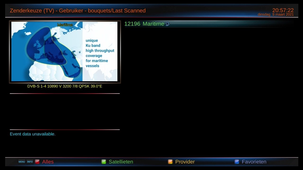

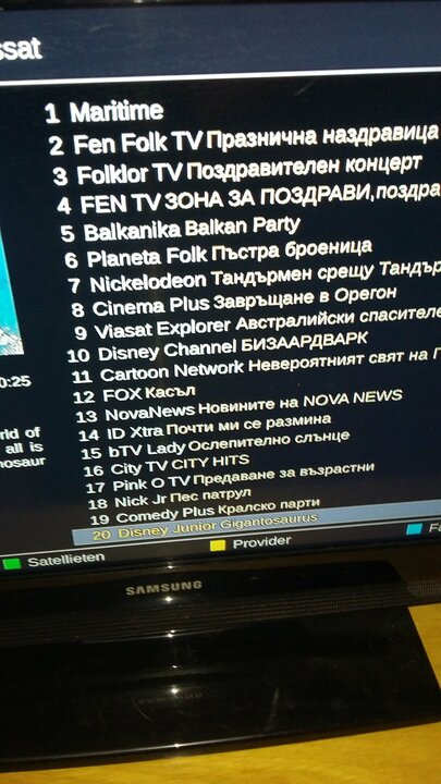

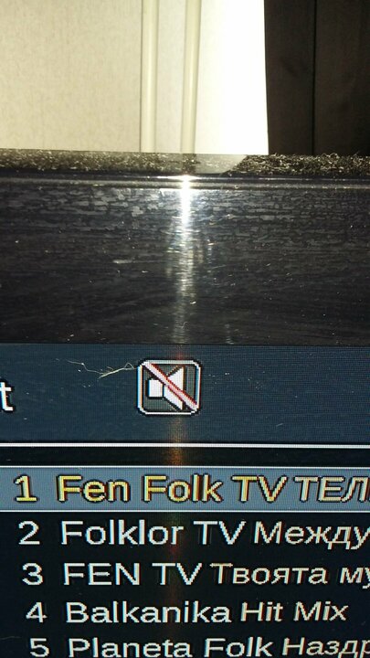

transponder eruit gegooit met dreamset en opgeslagen naar de ontvanger, opnieuw laten zoeken (geen blindscan) en nog steeds hetzelfde fucking probleem, hij geeft FEN TV aan nog steeds en het beeld van maritime en kijk eens naar de transponder het is idd de transponder van maritime en niet van FEN TV, ik snap er de ballen nog van, het is tot nu toe nog niks anders als problemen en eigenaardigheden
'' fen folkt tv'' en ''folklor tv'' en ''fen tv'' en ''balkanika'' en ''planeta folk''  allemaal het beeld van maritime

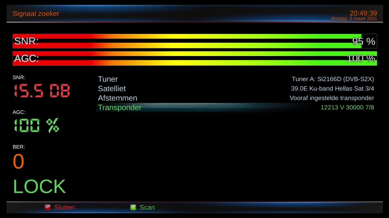

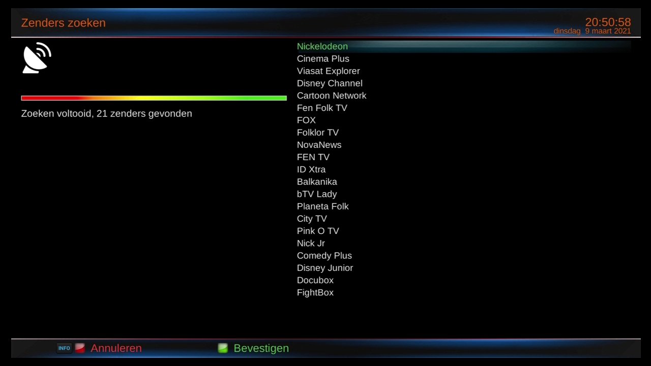

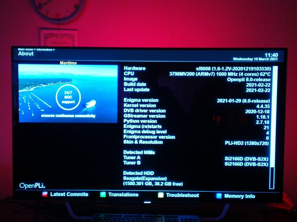

Als ik de transponder 12213V 30000 7/8 scan dan vind ik 21 gecodeerde kanalen zonder Maritime. Kan bij jou niet anders zijn. Je hebt er trouwens niks aan want zijn allemaal gecodeerd

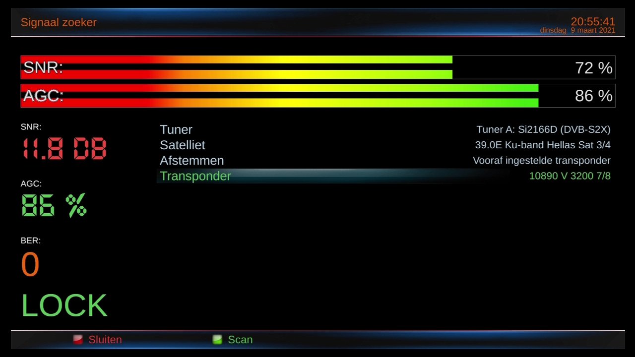

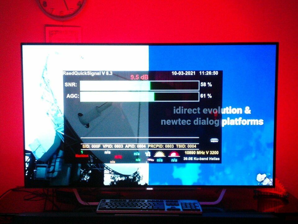

Op  10890 V 3200 7/8 wordt alleen Maritime gevonden.

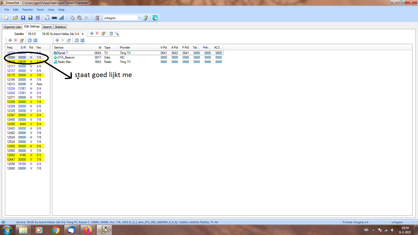

Voeg even de laatste sat.xlm toe van afgelopen zondag.en die gebruiken dan weet je zeker dat de sat.xlm goed is
tuxbox-xml-master.zip

het gaat mis zodra ik de zender van maritime in het boeket zet, dan veranderen de 5 kanalen
Fen Folk TV
Folklor TV
Fan TV
Balkanika
Planeta Folk
ineens in maritime, raar maar het is gewoon zo, en daar kan niemand denk ik iets aan doen, dat is gewoon fout in de ontvanger.
ik moest eerst de zender van maritime eruit halen en dan uitlezen naar de pc , dan handmatig opnieuw scannen op de transponder van FEN FOLK TV en de andere 4 zenders die daarop zitten, dan weer uitlezen met de pc en dan de zenders vanuit last scanned in het boeket zetten, maar o wee als ik maritime erin zet dan gaat het direct fout

Volgorde is met dreamset lijst downloaden vanaf ontvanger. Zenders vanaf lastscan naar boeket overzetten Opslaan als. Daarna opgeslagen bestand nogmaals open met dreamset en dan weer naar ontvanger sturen. Gegarandeerd dat het dan werkt mits gebruik maken van de juiste sat.xlm

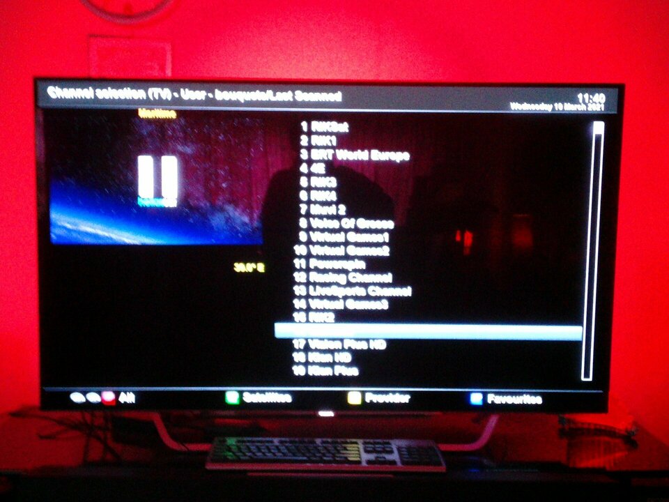

ja en als maritime erin zit gaat die andere 5 zenders daar ook op, heel raar, je zou het eens in het echt moeten zien
maar ik heb nu alles er zo in staan wat betreft hellassat na een halve dag klooien en modderen, weer een dingetje waar ik rekening mee moet gaan houden met deze ontvanger, moet nog een aantal satelieten doen dus ik ben benieuwd wat voor ellende ik nog meer tegen ga komen.
In jou bijlage staat maritime op 1 in het overzicht en dan genoemde zenders. Dat betekend dat je 2 frequenties aan het scannen bent.
Gebruik nu eens de laatst gestuurde sat.xlm en scan dan eens de hele sat.
De kanalen die je toe wil voegen zijn inderdaad wel ongecodeerd

en laat ik hem nu weer scannen dan veranderen die 5 zenders weer in maritime, terwijl ik maritime niet eens in het boeket heb gezet, leuk he?
1 minuut geleden, Plepkeshenkie zei:
heb ik al geprobeerd en maakt niks uit
