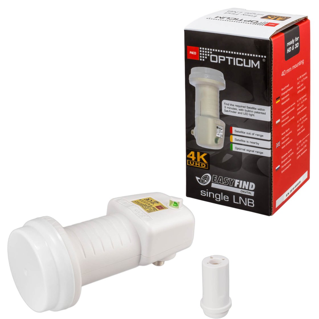

ziet er best handig uit voor de hobbyist maar hoe weet je zeker dat je de juist satelliet hebt?  dat weet je alleen zeker door een scan te doen als je signaal hebt...

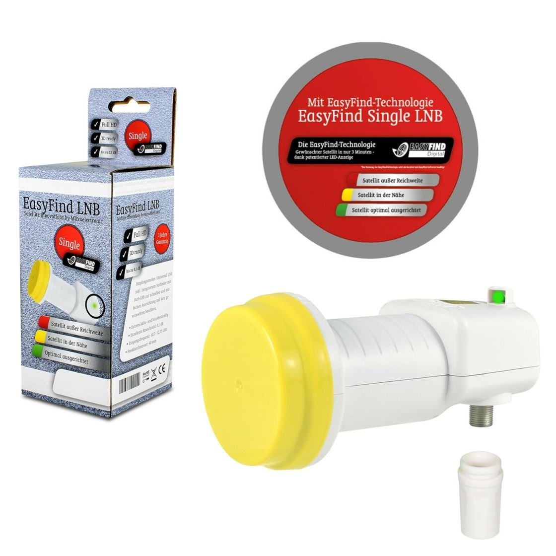

Werkt alleen met bijbehorende sat-receiver. Die stel je in op EasyFind modus. Je kiest de satelliet die je wil ontvangen en je draait net zolang totdat de LED stabiel groen brandt... Denk dat een (goedkope) satfinder net zo handig is..
Klopt. Kost ongeveer €20 maar dan moet je wel een EasyFind compatibel ontvangertje erbij kopen. Kost ook rond de €50. En dan nog steeds moet je gaan scannen om zeker te zijn dat je ook de goede sat gevangen hebt... Zoals gezegd: het is een oplossing, maar met een simpele satfinder gaat dat ook...
