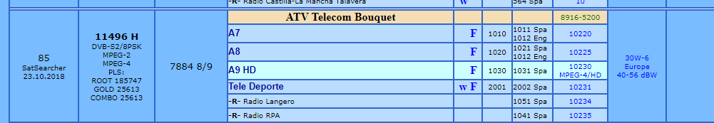

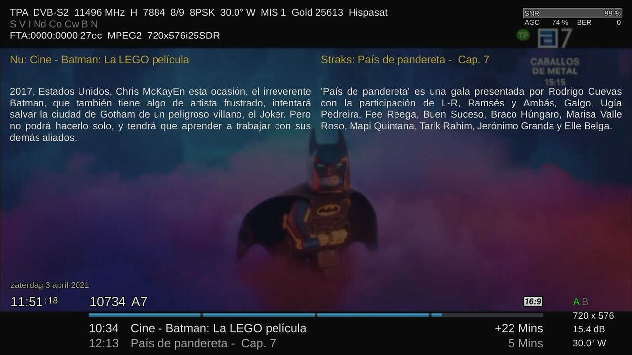

deze zenders op de hispasat van het ATV Telecom Bouquet komen bij mij heel erg hakkelig binnen, signaal is 17.2 db maar schiet van 0 db naar 17.2 db, meer mensen dit probleem? ik ontvang dit met de octagon sf8008

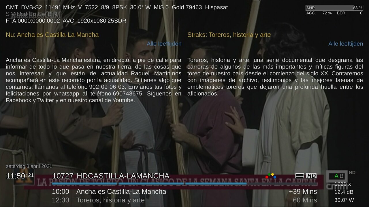

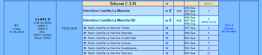

deze multistreamzenders van Telecom C-LM komen wel goed binnen trouwens, dus lijkt me niet dat de schotel niet goed uitgericht staat

Wel bemerk op de Octagon sf8008 op tp 11496 H 7884 dat het signaal wel eens zou durven te zakken naar 0 dB wat het uiteindelijke beeld niet zo stabiel maakt. Als ik de Edison OS mio 4k aansluit i.p.v. de Octagon sf 8008 heb ik dit niet. Mooi blijvend signaal zonder te gaan zakken naar 0 dB.
Zoek niet verder , zal dus een specifiek probleem van Octagon sf8008 zijn voor multistream. Had dit nog niet opgemerkt . Of er iets aan te doen is ? Eerst iemand ook even laten testen die ook een Octagon sf8008 in bezit heeft.
