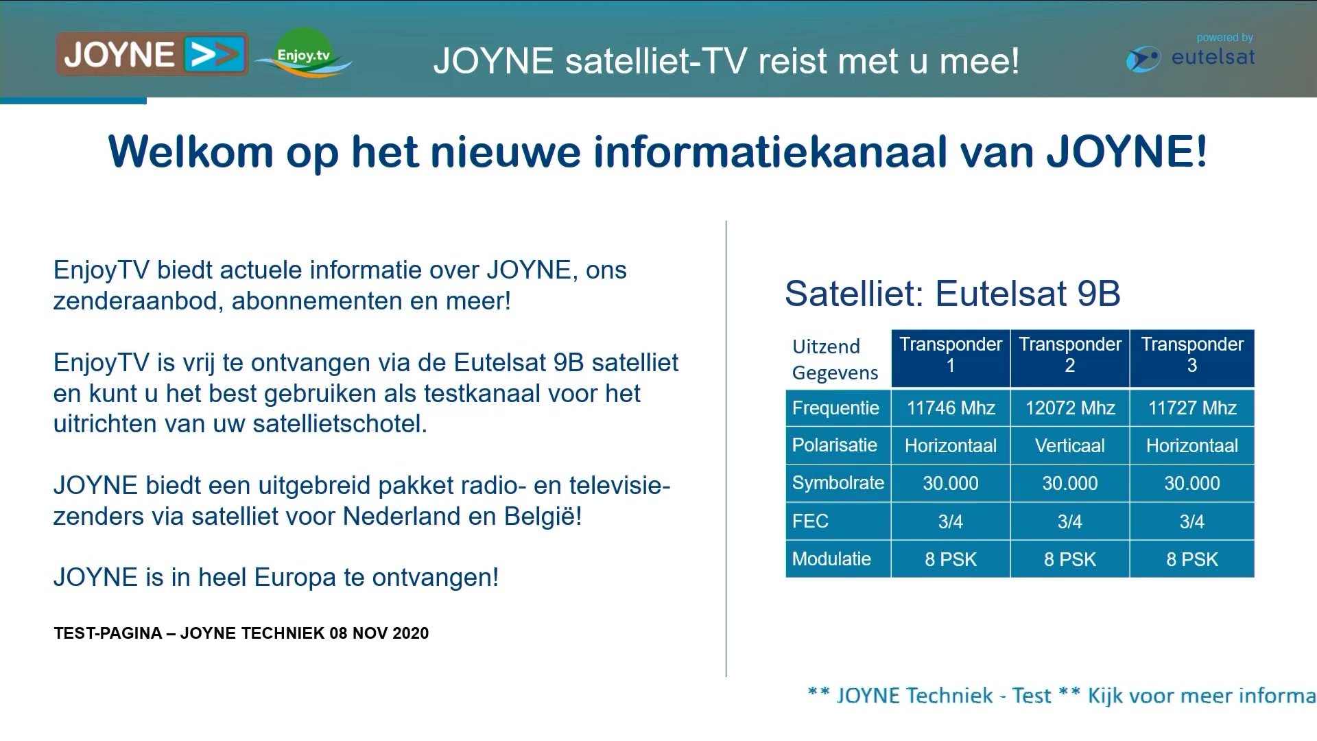

Ik ben mijn vaste schotel aan het afstellen op EUTLESAT 9 om JOYNE te ontvangen en heb moeilijkheid om de transponders 11746, 12072 en 11727 te ontvangen.

Overal waar ik kijk (kingofsat) spreekt men over transponders 11747 en 12073 en niet over  11746 en 12072! Transponders ID  zitten in mijn Receiver opgeslagen met de instellingen zoals die op de JOYNE site staan vermeld.

De echte frequenties zijn 11727V, 11747H en 12073V. Een afwijking van 1MHz kan nooit de oorzaak zijn dat je de zenders niet ontvangt.

De symbolrate is 30.000 en de fec 3/4.

Ik heb Transponder 11746 H 30000 (FEC kan ik in mijn receiver niet instellen)  Transponder 12072 V 30000 Transponder 11727 V 30000

Enkel op 12072 V 30000 zitten de FTA zenders van Joyne.
Als je signaal en goede kwaliteit hebt op deze frequentie in het menu: satelliet installatie, druk je op de rode knop Enkele zoeken.
In dit menu zet je NIT zoeken op Uit.
Zoekmode op Alle Kanalen zetten
Programma Type op TV + Radio
Scanmode kiezen en deze zetten op Blind Scan
Dan drukken op OK om te zoeken.
Zo worden dan alle zenders ingelezen en transponders gescand op deze satelliet.
