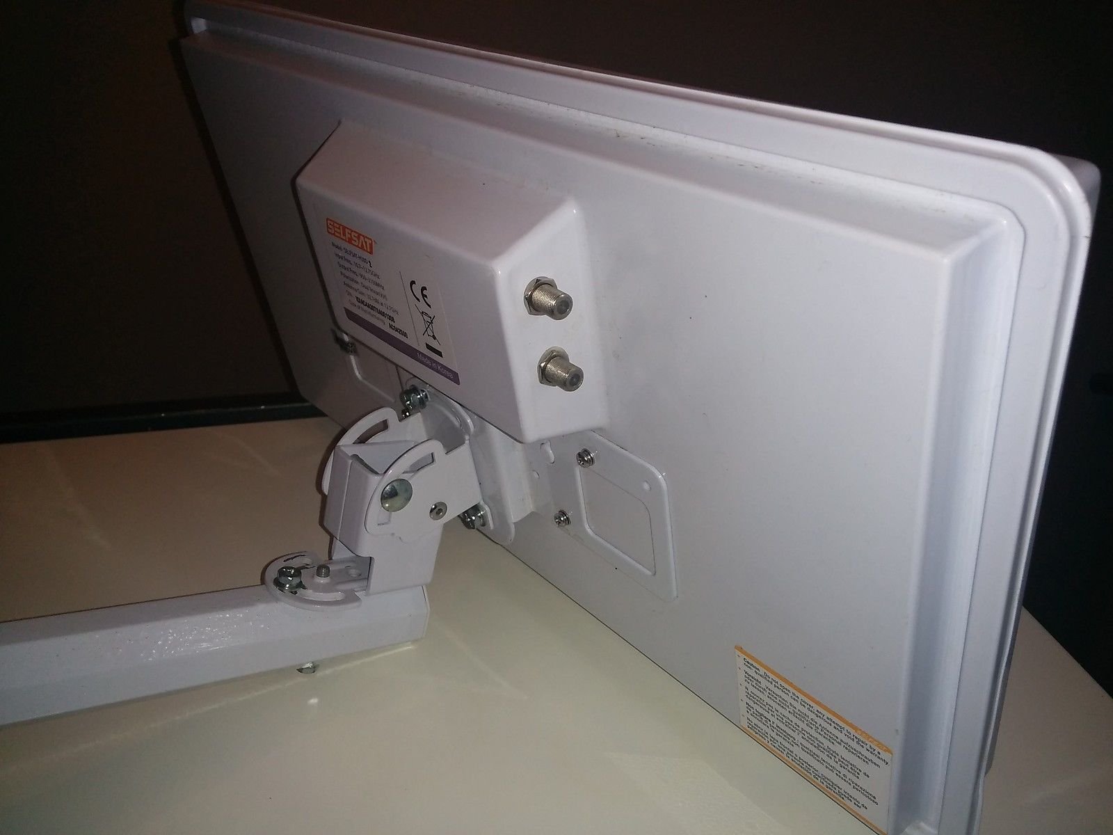

Helaas is bij de H30D de lnb niet uit te wisselen:
Ze zijn te koop voor een Selfsat H21D in single, twin, quad en quattro, niet voor een H30D

De reden dat bij de H30D de lnb niet uitgewisseld kan worden is dat de kap over de lnb geen los deel is en één geheel uit maakt van de achterwand, zie bijlage.
