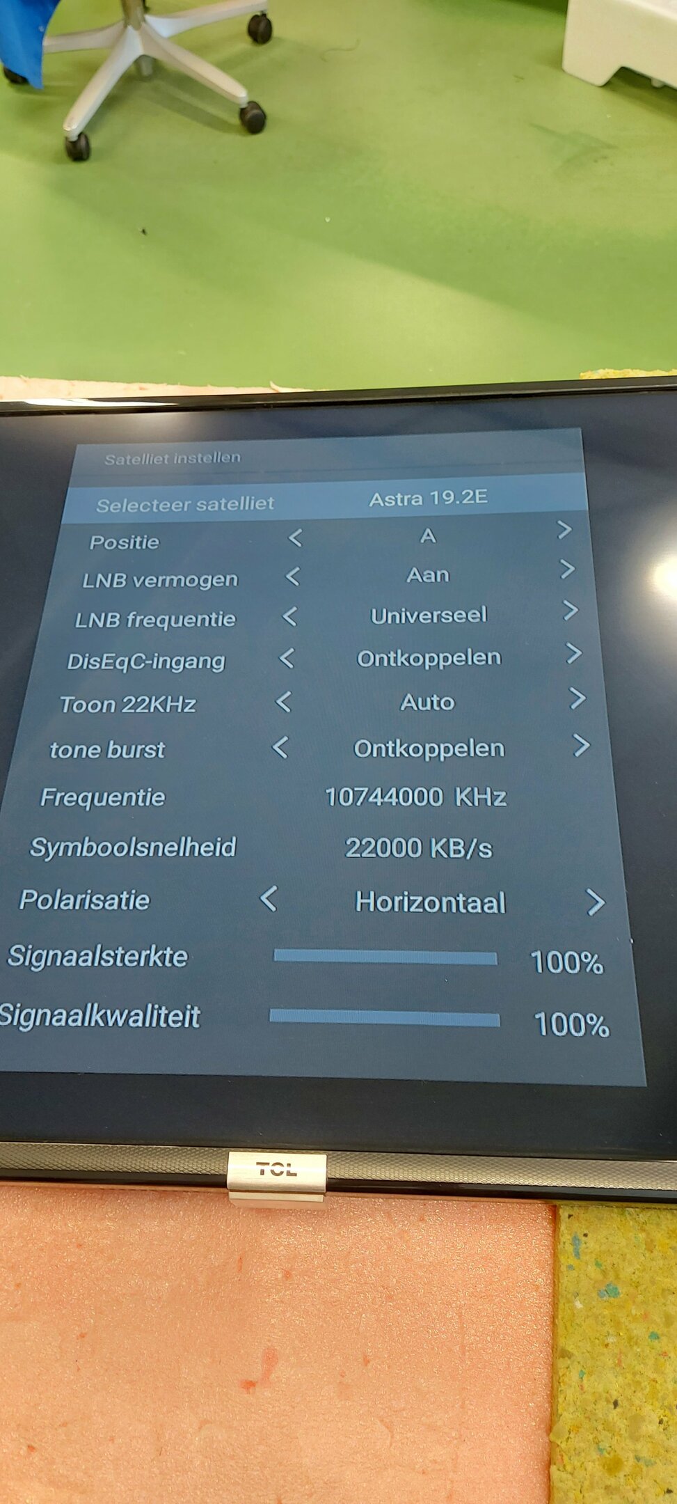

Na contact met de fabrikant zou er software uit komen met fastscan. Maar zoals dat gaat heeft dit even tijd nodig. Nu wil ik een klant verder helpen. Welke instellingen moet ik freq etc moet ik ingeven zodat ik de tv vlaanderen kanalen kan zoeken.  Foto is van astra 19.2
Maar welke moet ik gebruiken voor 23.5
Mvg
wavefrontier T55 - 13.0 - 19.2 - 23.5 - 28.2
db 500s - philips 6071 out of use - philips7121 HD (stuk)

Dat hangt van de aangesloten schotel/lnb af.
Je kan positie B proberen.
Frequenties kan je hier vinden
https://nl.kingofsat.net/pack-tvvlaanderen.php
Bijvoorbeeld deze transponder
Frequentie 12187
Symbool snelheid 29900
Polarisatie horizontaal
°E action_collapse.gif16Astra 3B 12187.50 H 225 Europe DVB-S2 8PSK 29900 2/3
