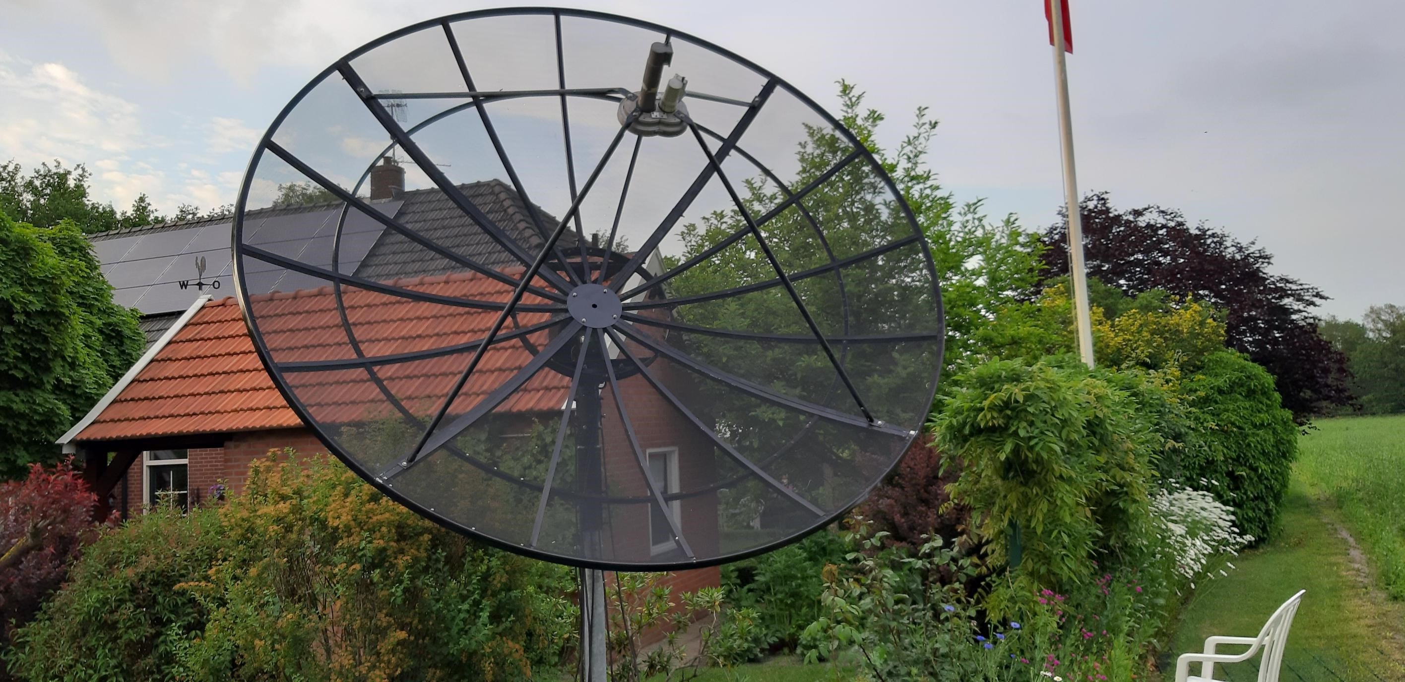

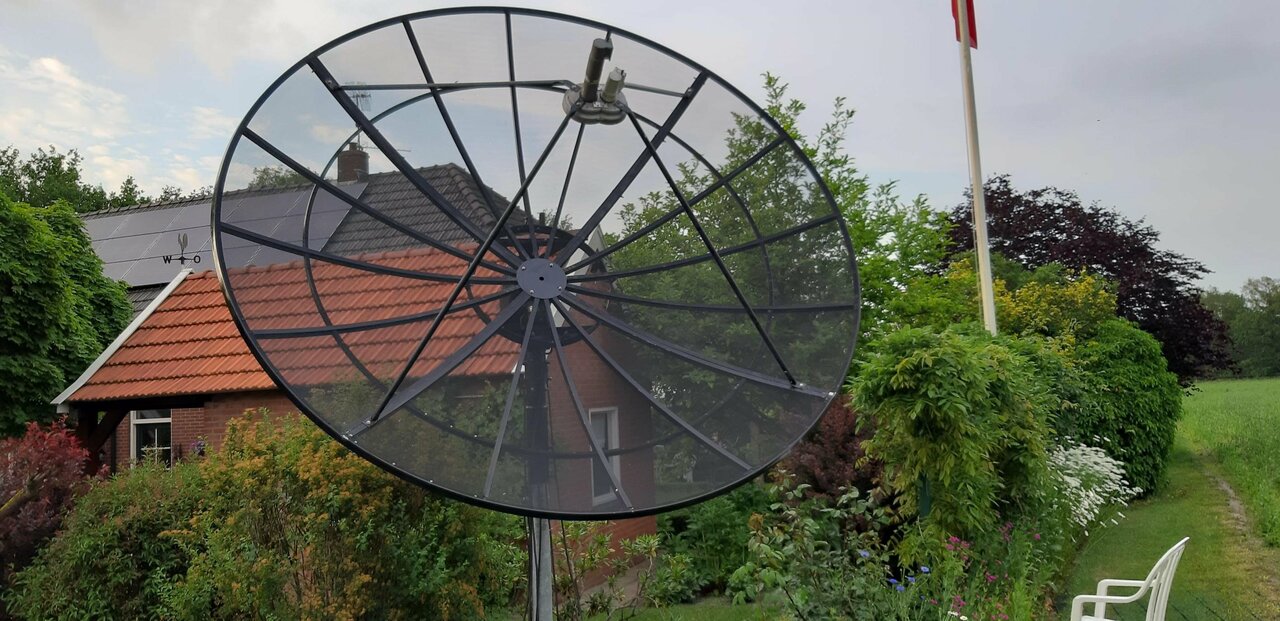

Zelf heb ik de afgelopen week een 310 Unimesh schotel geplaatst voor de C band. Ben nu bezig om de schotel exact af te stellen

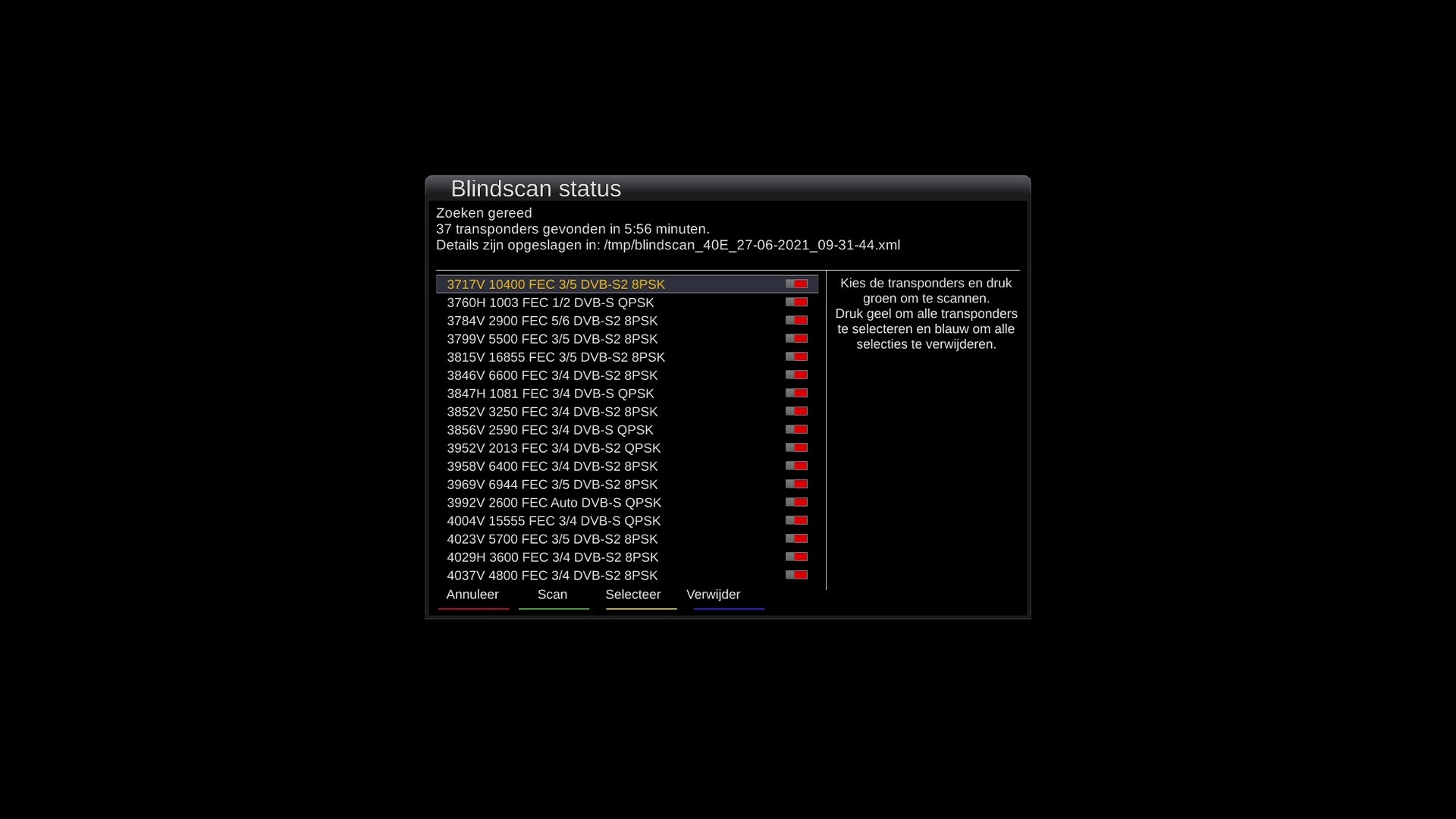

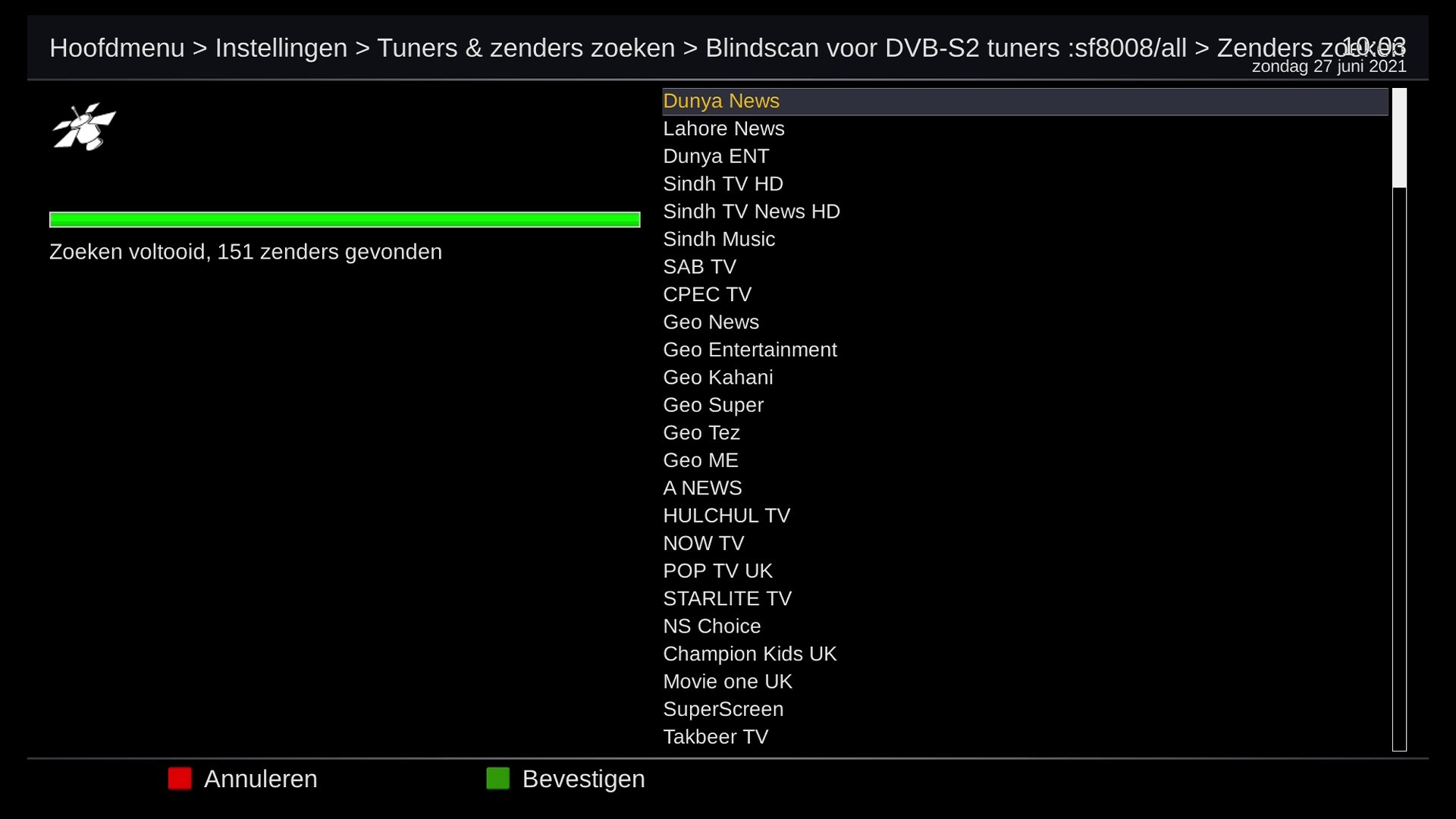

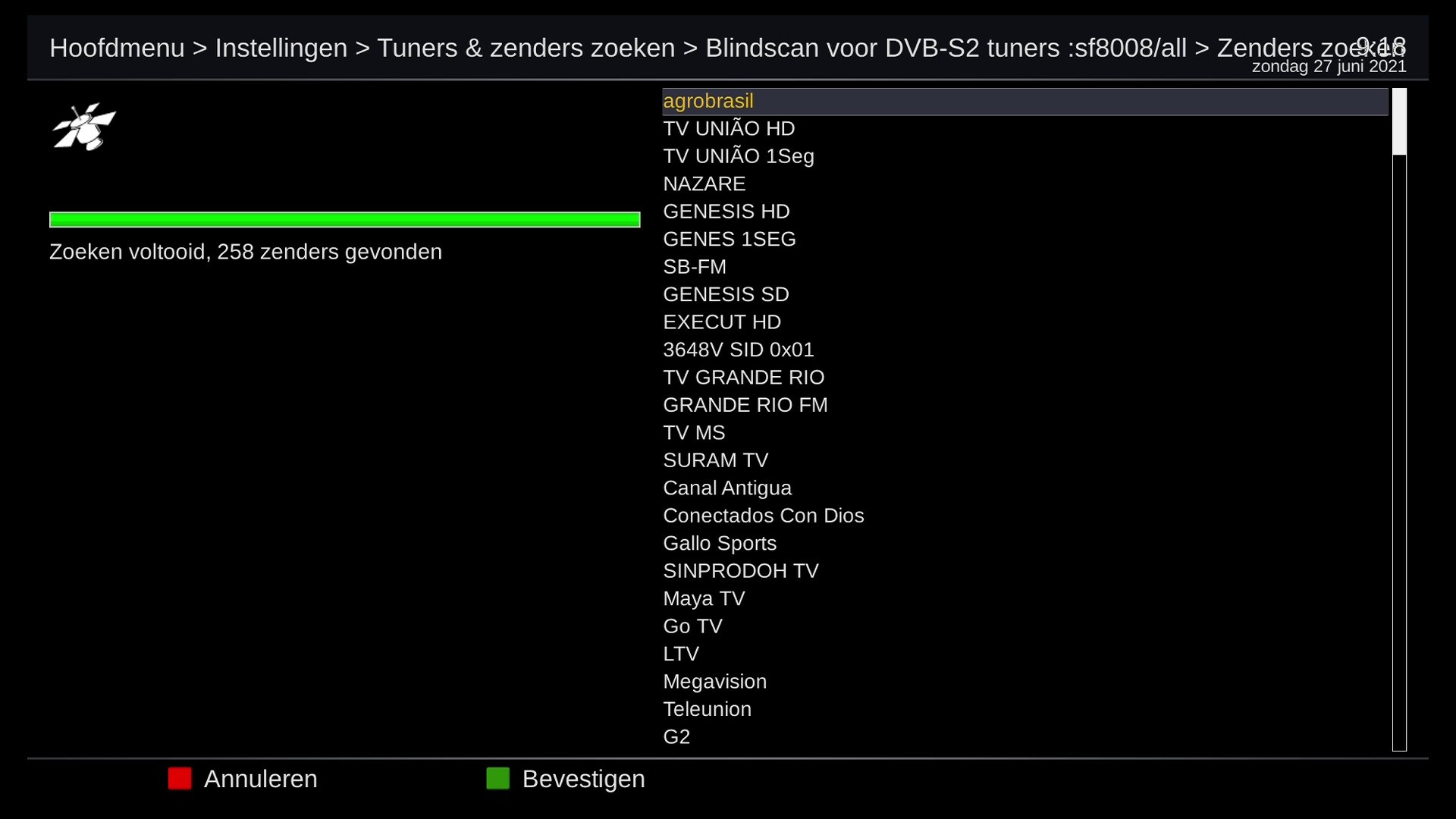

Na het nodige afstelwerk ben ik zover dat de circulaire satellieten op de C band goed te ontvangen zijn vanaf 72 oost tot 47 west. Boven 72 oost gaat niet i.v.m obstakels en na 47 west ook niet i.v.m boom. Zal in de winter wel lukken als er geen blad aan zit. De lineaire satellieten heb ik nog niet optimaal in kunnen stellen. Is een kwestie van geduld en proberen. Met C band is het nl zo dat wat de ene dag wel lukt  de volgende met geen mogelijkheid meer is te ontvangen. Al met al tijdrovend maar is hobby.
In de screenshots de resultaten van een blindscan op 40,5 west (circulair) en van Paksat 38 oost (lineair)

wat een schitterende Antenne zeg🥰 ik benijd je😉

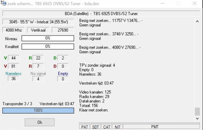

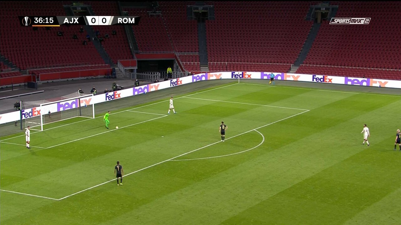

Vandaag even afgericht op de Intelsat 34 (55,5°W). Mooie vangst met de Channel Master 180 cm.
TV kanalen : 125  , Radio kanalen 29
Met de PowerVU module bij DVBDream en de nodige keys ook ontvangst van o.a. de SportMax's kanalen. ( zie screenshots )
Heb ook de volledige satelliet ingescand met EBS Pro en er een aangepast ini bestand aangemaakt dat je kan plaatsen in DVBDream. Dus op bijna elke transponder heb je ontvangst.

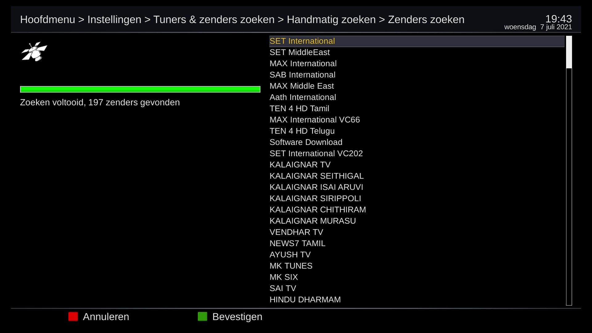

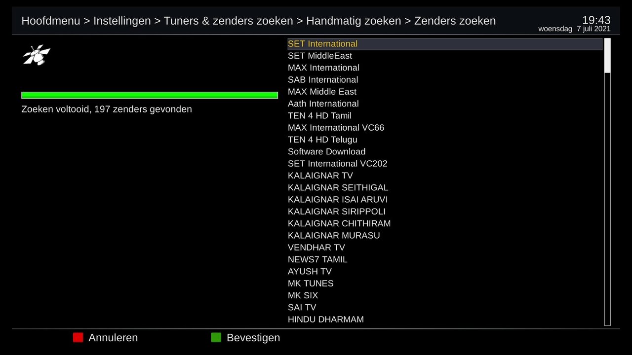

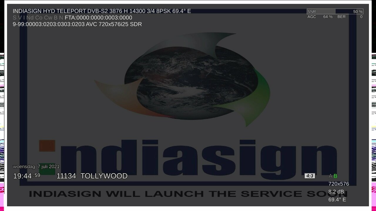

Met de Unimesh 3,10 op 66 oost voor mij altijd een moeilijke satelliet geweest nu 197 kanalen in kunnen lezen
