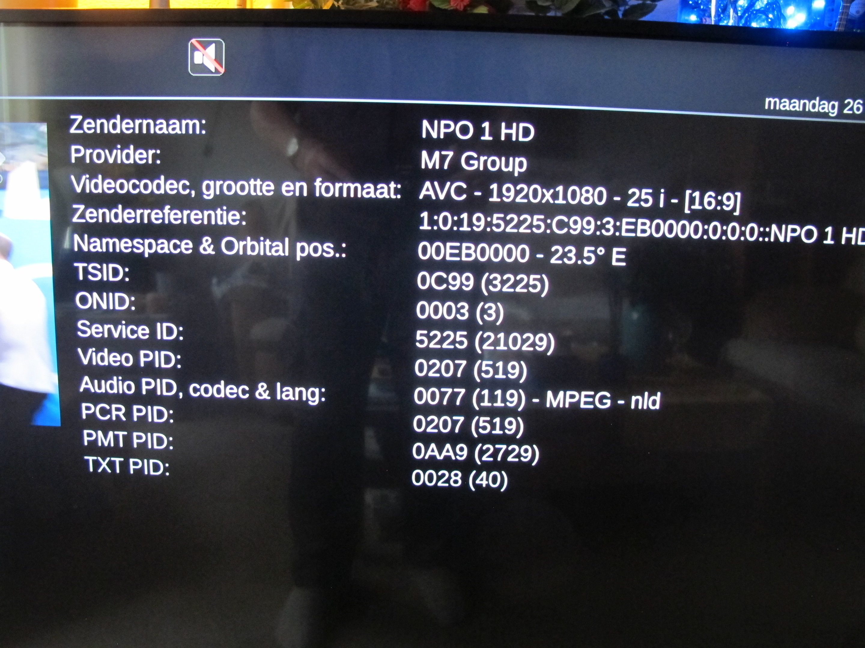

Alsjeblieft, de PID's voor Nederland 1.
Elke zender heeft voor de betreffende service in de stream een "adres" waar de betreffende service te vinden is.
Op die manier kan je bijvoorbeeld uit meerdere talen kiezen.
Wanneer jouw zender tabel corrupt is, staat er een verkeerd "adres" waardoor je de titels van een ander programma uit de stream te zien krijgt.
Je kan bij sommige ontvangers een tv programma handmatig invoeren, waarbij je zelf de verschillende service pids invoert.
Je kan Nederland 1 handmatig invoeren aan de hand van deze gegevens en dan kijken of je de juiste tekst te zien krijgt.

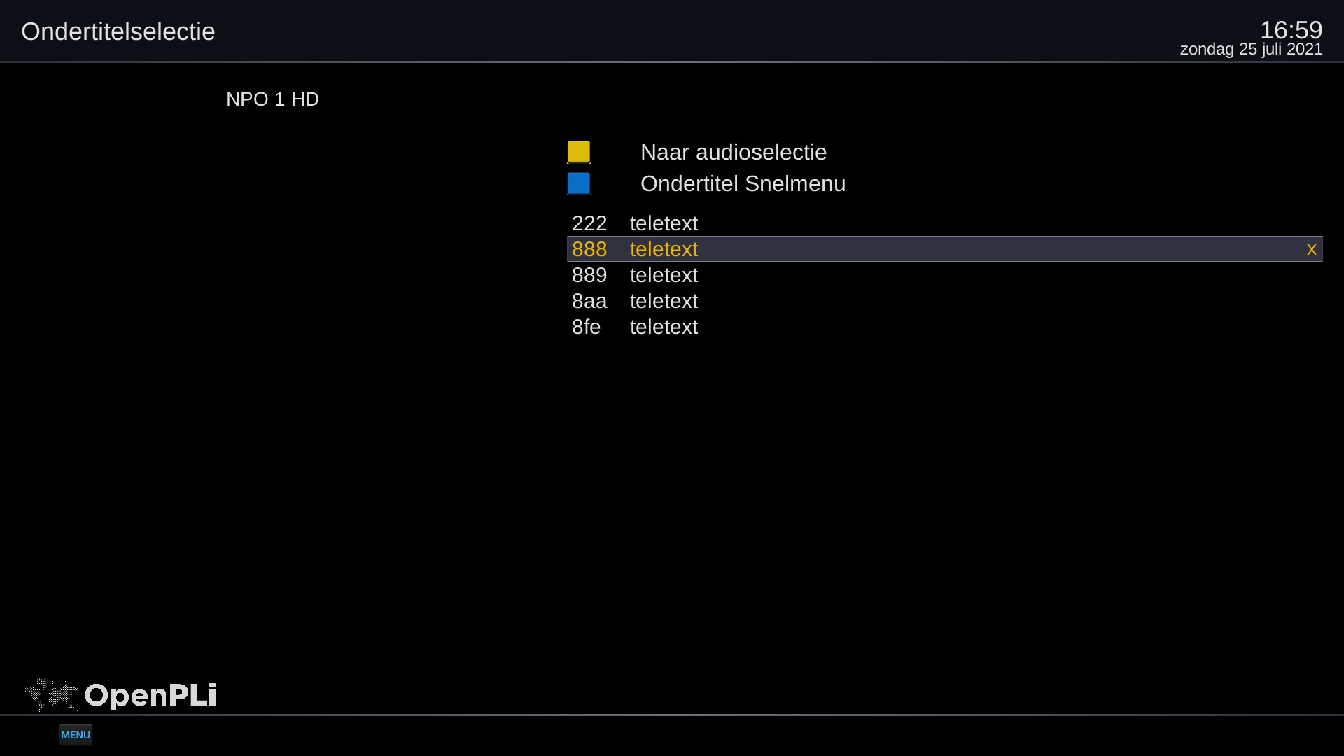

Heb je wel de juiste keuze gemaakt voor de ondertitels? Ik kan jouw probleem wel reproduceren als ik de verkeerde pagina kies:

Zoals door Old Satterhand ook al opgemerkt, heb je wel de juiste ondertitel pagina gekozen?
Druk eens op de ondertitelknop (tweede van linksboven) en kies dan pagina 888 teletext, indien deze niet geselecteerd is.
Als ik een andere pagina kies, zie ik bij sommige keuzes ook de verkeerde ondertitels.

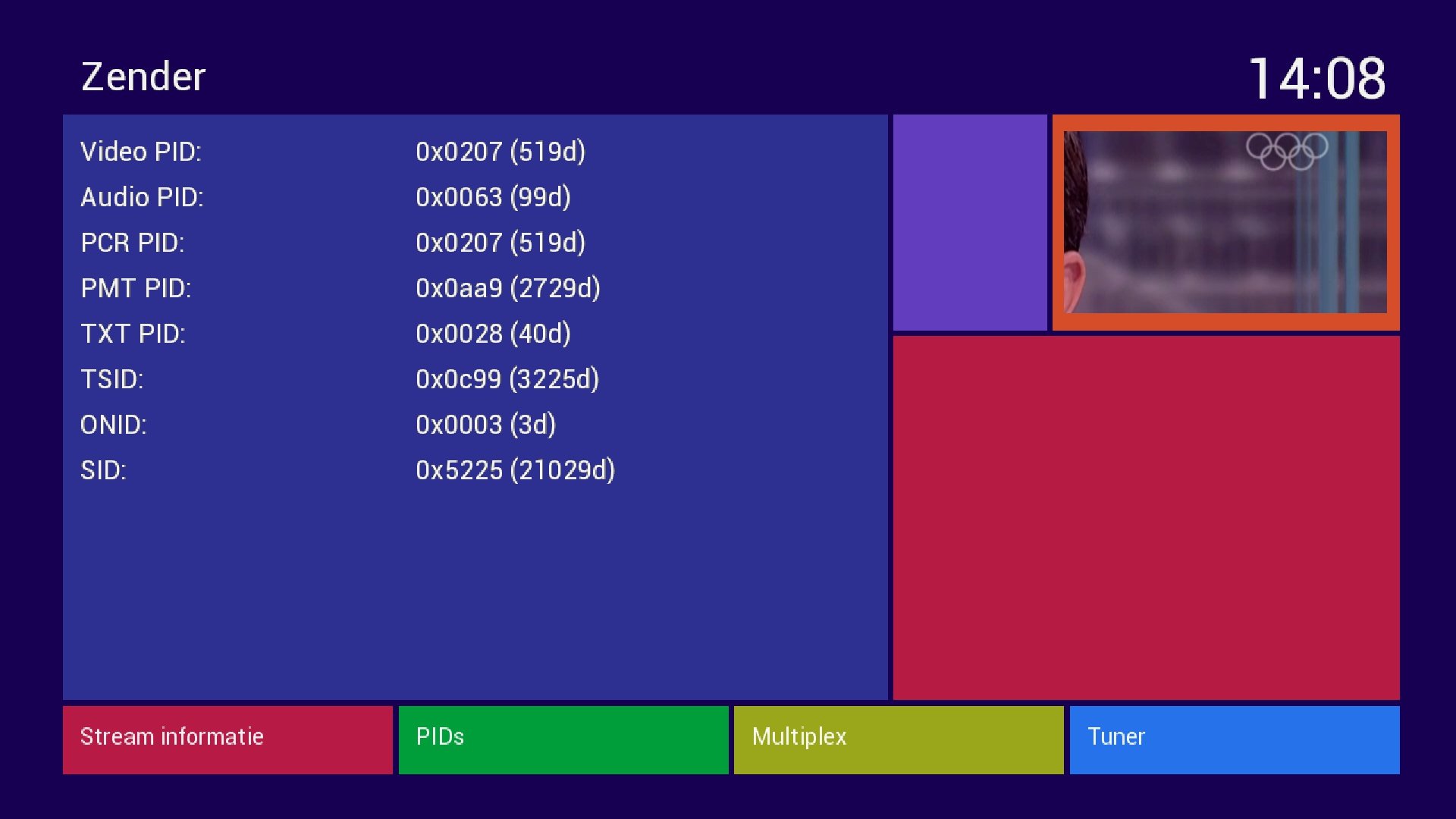

@ CeesV
Hierbij een foto van de gegevens van NPO-1 op mijn VU+Solo4K.
Ik zie volgens mij geen verschillen met jouw doorgegeven instellingen, behalve de AudioPID
aangepast door dirk044
