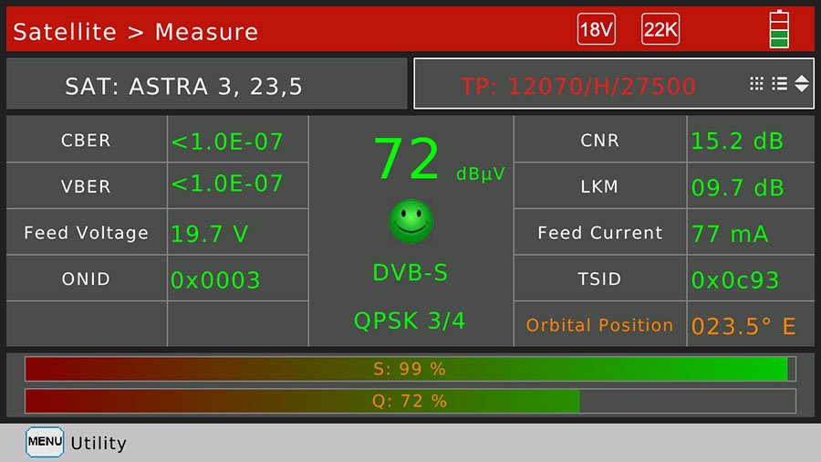

Om een indruk te geven van de mogelijkheden van dit meetinstrument hier enige screenshots. in eerste instantie alleen de DVB-S/S2 metingen.
Wat meteen opvalt is de LKM (LinK Margin) meting. Die ben ik nog niet eerder tegengekomen, maar ik heb dan ook niet alle meetinstrumenten bestudeerd. CBER staat voor de Bit error rate vóór error correctie, LBER of VBER na correctie.
LKM doet precies wat de naam zegt: het geeft de marge op de betreffende transponder voordat er teveel fouten ontstaan.

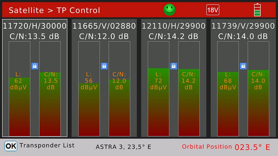

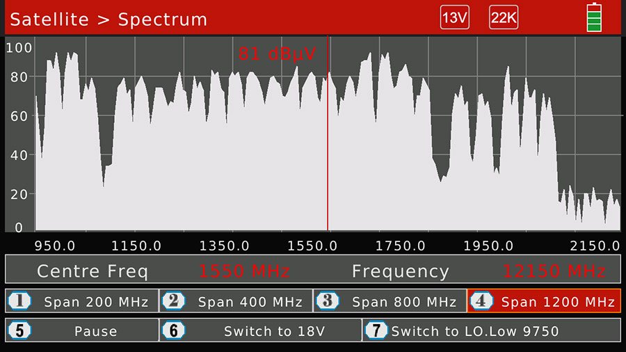

Natuurlijk is er de Spectrum Analyser, hoewel enige filtering (nog) ontbreekt.
De meter geeft zowel de transponder frequentie als de IF frequentie weer. Dat mis ik erg op de AlpSat. Die geeft alleen de IF.
Bijzonder makkelijk is dat je met 1 druk op een knop de span en het kwadrant kunt wijzigen (13/18v en 22KHz on/off)
Maar ze zijn vergeten om de satelliet te vermelden waarop is afgestemd en het is ook niet mogelijk om een andere te kiezen.
Als je de cursor op een van de transponders zet en op [OK] drukt, dan verschijnen de gegevens van de betreffende transponder en sat positie.

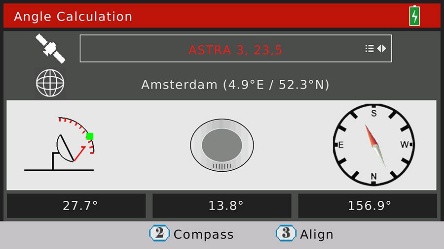

Handig is ook de Angle Calculation als je een nieuwe schotel moet plaatsen.

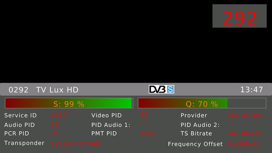

Ook de monitor functie bevat nog wat gegevens waarbij vooral de TS-Bitrate en Frequency Offset opvallen.
Die ontbreken nl bij de normale meting, geen idee waarom, er is zat ruimte en het is wel zo makkelijk om alles in een plaatje te hebben.

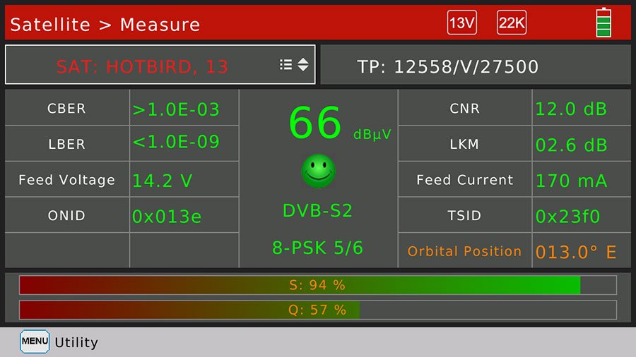

Interessant.
Ik denk dat de Link Margin parameter met name een toevoeging is om zich te onderscheiden van andere meters. Uiteindelijk is de margin het verschil tussen de C/N waarde en de minimum waarde voor een lock. Voor de transponder in jouw voorbeeld (8 PSK 5/6) is de grenswaarde 9.4 dB - dus het verschil is 12.0-9.4=2.6 dB. Maar misschien handig om het bij de hand te hebben. Datzelfde geldt ook voor azimuth en elevatie. persoonlijk maak ik een plaatje met dishpointer, en lijn globaal uit op een boom, of een huis oid.

19 minuten geleden, bcw zei:
...Heb je nog geprobeerd hoe het werkt als je een multi-LNB schotel simultaan op meerdere satelieten wilt uitlijnen?...
Nee, dat kan niet met dit instrument, alleen meerdere transponders:

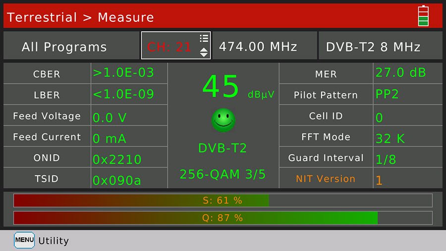

22 minuten geleden, bcw zei:
Ik zag dat MER niet wordt getoond.

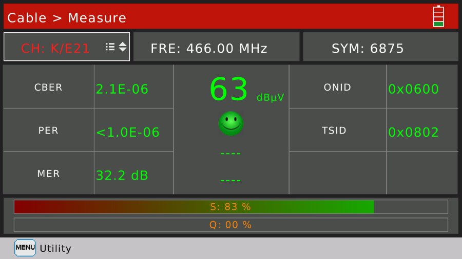

Nee, de fabrikant heeft ervoor gekozen om per applicatie de meest voor de hand liggende meting te laten zien.
Dus voor satelliet C/N en voor kabel en terrestrial MER:

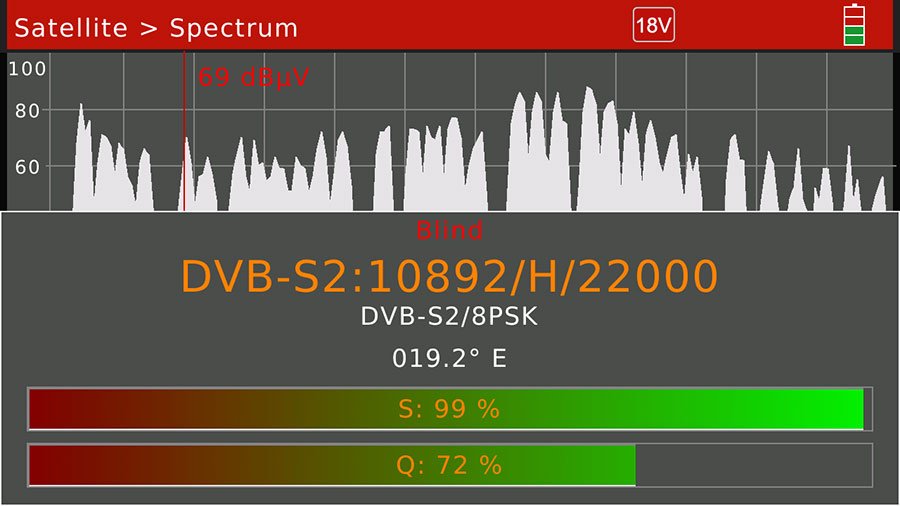

Wel een quality - maar dat blijft een wollig begrip. Is dat C/N in percentage?
Nee, net zoals bij alle sat meters wordt er een onbekend algoritme gebruikt om die Q waarde te berekenen.
Bij mijn satelliet ontvanger komt 100% b.v. overeen met 16 dB SNR.
Voor mij is van belang dat de Q niet bij een beetje ontvangst meteen op 100% staat.
Deze sterkere transponder geeft b.v. nog maar 72%:
