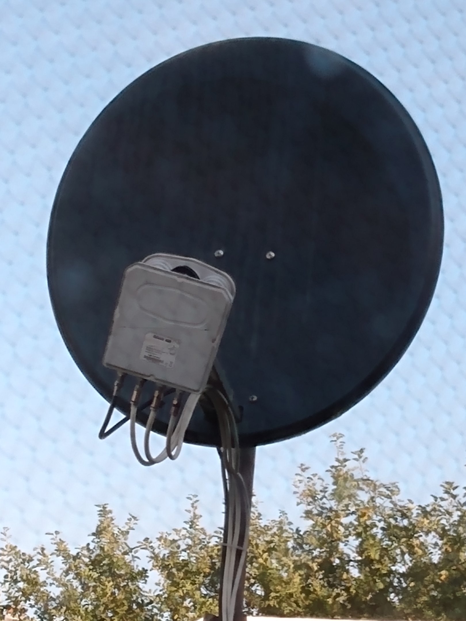

ErikTm Geplaatst: 25 augustus 2021 Auteur Geplaatst: 25 augustus 2021 Originele LNB van TV Vlaanderen triple met 4 uitgangen. Heb nog een schotel met duo LNB TV Vlaanderen voor de caravan, met zelfde resultaat.
