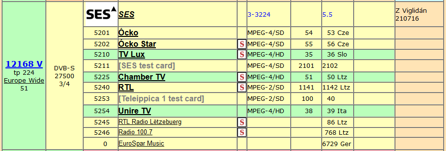

Wat wil ik kunnen ontvangen?
1. Alle duitse zenders.
2. Luxembourg zenders, als die er zijn.
3. Eventueel andere zenders.
~~ De betaalde zenders moeten dan gewoon via decoder gaan of wat dan ook, of via IPTV boxen die ze van de ISP krijgen.
Ik biedt alleen de "gratis kanalen aan"

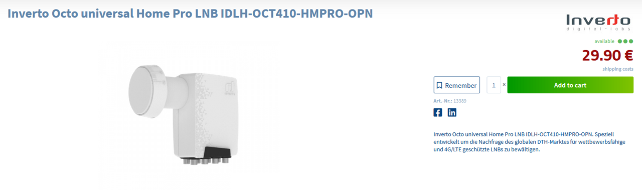

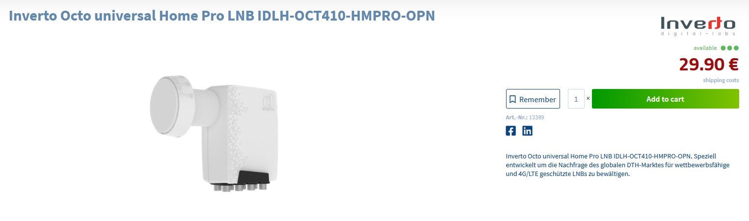

Je zou de Quad LNB kunnen wisselen voor een Octo LNB. Hier zitten 8 aansluitingen op. Daar kan je dus de bestaande kabels op aansluiten en 4 kabels naar de bovenverdieping brengen. Waarom zou je de Hotbird erbij willen hebben? De Duitsers die ik ken hebben alleen ontvangst van Astra 1
Deze bijvoorbeeld:
aangepast door Mojo

@Mojo dit is voldoende? Dit is in principe wat we nu hebben dan, alleen dan 4 aansluitingen extra.
Wat voor mij erg belangrijk is dat je niet gestoord wordt, of allen op dezelfde kanaal moeten zitten om TV te kijken. En de ontvangers goed werken.
Dan is het dus alleen schotel + LNB met 8+ uithangen -> kabels naar elke kamer.
En dat is het ?
Voorkeur dan ook voor bepaalde grote schotel etc?
Voor de hotbird was als extra. Zag dat er velen op Tweakers daar praten. Maar als dat te moeilijk wordt hoeft het niet. Alleen als de Duitse kanalen ontvangen kunnen worden dan.
Ik woon aan de grens met Luxemburg. Dus als mensen werken in Luxemburg en wonen waar ik woon ze wat meer keus hebben was leuk geweest. Maar niet een eis.
