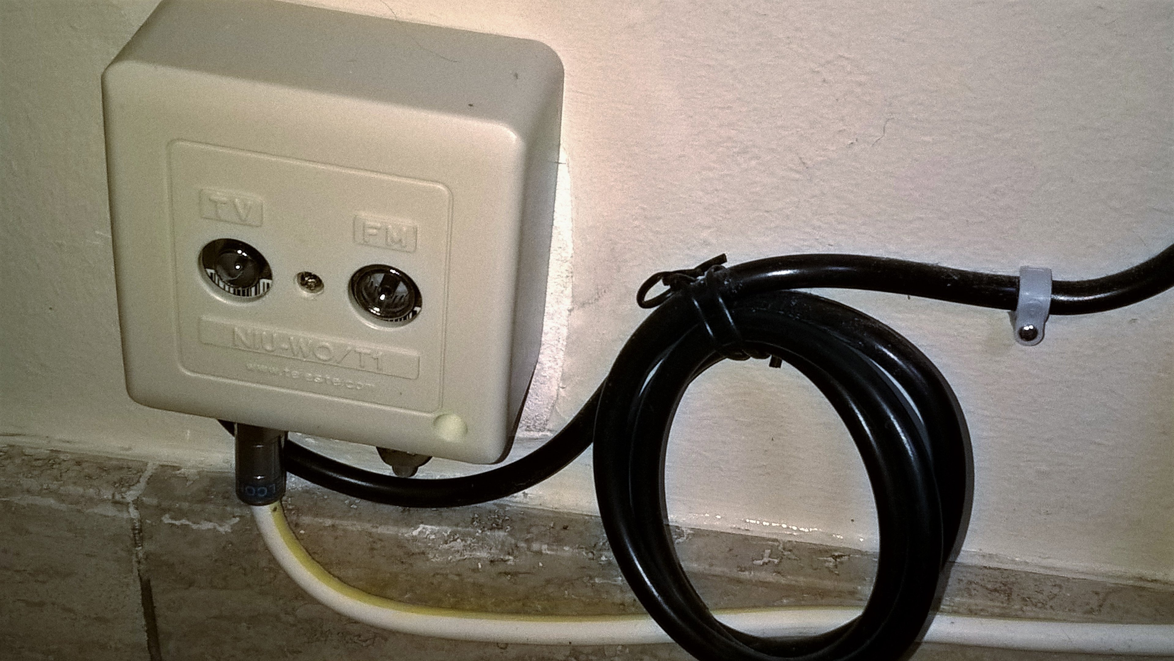

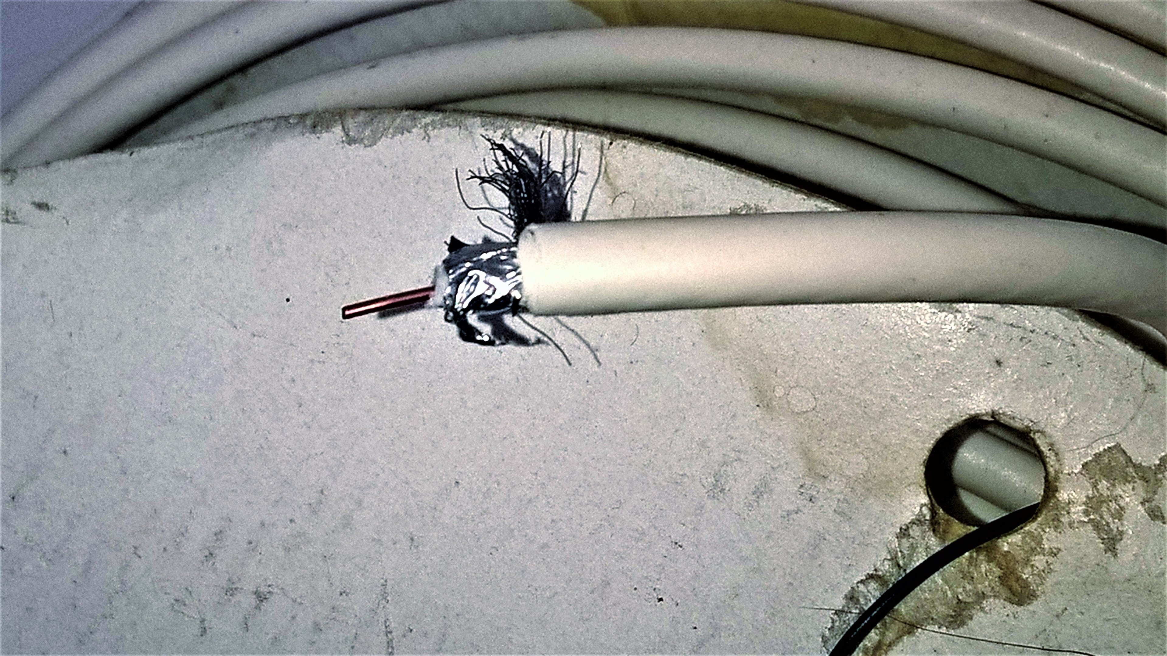

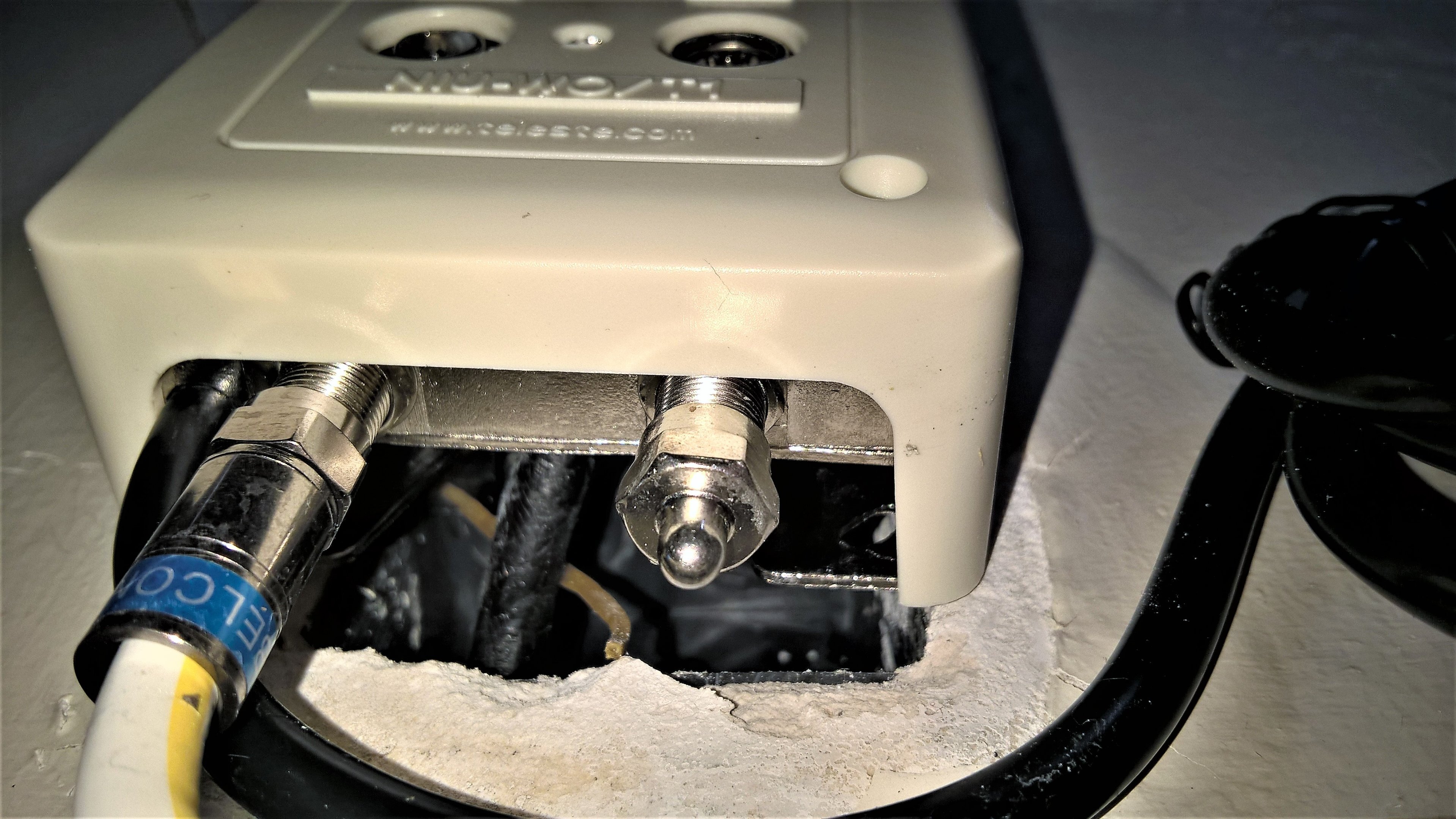

Ik wil de modem +/- 5,5m verplaatsen , ipv boosters e.d. te gebruiken , wil ik een langere kabel gebruiken , welk is het juiste coaxkabeltype ? ?
wil ik een langere kabel gebruiken , welk is het juiste coaxkabeltype ??
De reden , dan staat die modem zowat centraal !!
Zie foto , witte kabel , komende uit het bakje !!
Hiervoor een technieker van de provider laten komen is overbodig (&) duur ,
dat vertelde medewerkers van de provider !! Tja , een kabeltje leggen & aansluiten .... 😉
Er is ook een filter op aangesloten , wegens geen TV , wel internet & telefonie !!
PS: Niet op de tegels letten , aub !! 😎

5 minuten geleden, iemand zei:
75 ohm coax dubbel afgeschermd
Mercikes , dan zal ik in de loop van volgende week eens gaan kabelshoppen 🙂

1 minuut geleden, mereltje zei:
Gewoon de kabel gebruiken die je ook voor je schotel gebruikt
Ik heb hier nog wel een 20 meter van zulke hier liggen , incluis F-connectors 🙂
Echter niet echt zwaar afgeschermde !!

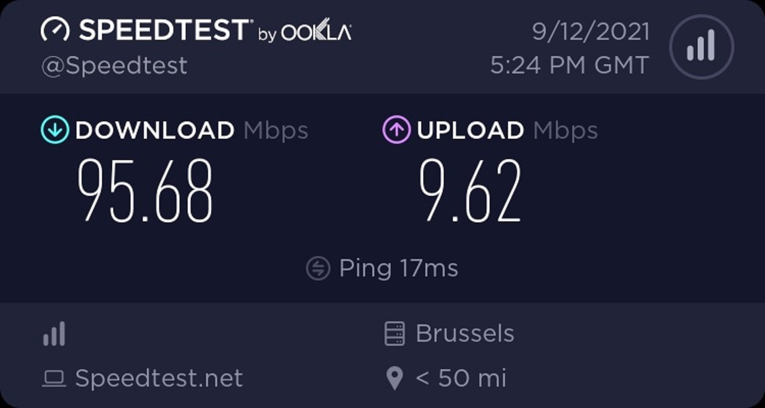

4 uren geleden, mereltje zei:
Gewoon proberen , voor die paar meter
Ik zal morgen de bullen eens verzetten , en eens testen !!
De snelheid op de computer op zich is dik ok + ook geen uitval in de 5ghz !!
Maar op m'n tablet , in dezelfde kamer , valt de 5 Ghz verbinding soms uit ,
wegens vermoedelijk een slechte ontvangstantenne !! Ook de 2,4 ghz !!
Als ik dit tablet opstart , dan moet ik altijd naar de kamer waar de modem staat ,
want die vindt anders de modem (5Ghz band) 9 keer op 10 zelfs geheel niet !!
ivm 2,4 Ghz , daar zijn hier veel te veel modems in de buurt op die band !!!!

Ah !! Ik ga eerst eens testen met de kabel die ik op de foto toon 🙂
En eventueel ga ik wel 75 ohm coax dubbel afgeschermd kopen ,
kan vroeger of later altijd ergens wel eens bruikbaar zijn !!
Ik snap wel dat goede afgeschermde kabels minder storingsgevoelig zijn !!
