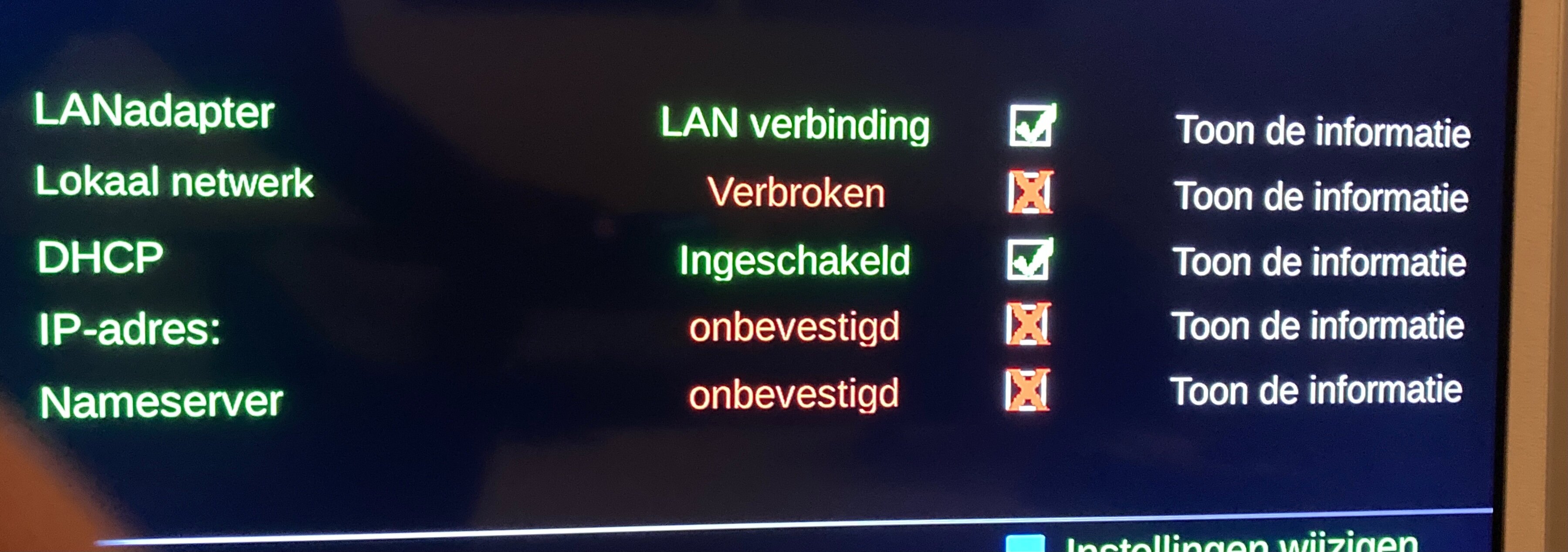

armin Geplaatst: 16 september 2021 Geplaatst: 16 september 2021 (aangepast) Sinds een paar dagen heb ik een bijzonder verschijnsel dat zowel mijn DM500HD als Formuler F1 geen IP adres krijgen. Ze hebben al jaren een vast IP adres en dat heeft altijd goed gewerkt. Inmiddels verschillende dingen geprobeerd zonder resultaat. - DHCP ingeschakeld - DHCP uitgeschakeld en handmatig ingesteld - in de modem een vast IP adres toegekend - modem (Ziggo) stroomloos gemaakt en opnieuw opgestart - ontvanger een dag stroomloos gelatenen en opnieuw opgestart Het enige wat kortstondig heeft geholpen was de F1 opnieuw flashen (OpenPLI). Dan is er een connectie. Als de ontvanger vervolgens opnieuw opgestart wordt of een netwerk instelling aangepast wordt ben ik het weer kwijt. Iemand een idee wat het zou kunnen zijn? Het is vreemd dat het altijd goed heeft gewerkt en nu ineens op 2 ontvangers niet. De Mutant HD1200 werkt prima. 16 september 2021 aangepast door armin Formuler F1, 2x SAT, 1x Cable, OpenPLI 4, SiteCom NAS 4TB Mutant HD1200, OpenPLI 4Wave Frontier T90, 8x Smart Quad LNB, 2x SatConn 10/1 Switch, 2x Maximum 4/1 Switch0,1W, 13.0E, 16.0E, 19,2E, 23.5E, 28.2E, 39.0E en 42.0E

armin Geplaatst: 16 september 2021 Auteur Geplaatst: 16 september 2021 Ook de access point is bedraad aangesloten. Alle vaste apparatuur is bedraad. Enkel draagbare toestellen worden via WIFI verbonden. Behalve de 2 ontvangers ondervinden andere toestellen geen problemen. Dit werkt al jaren zo. Er is de laatste tijd verder niks gewijzigd. Niet aan de infrastructuur en niet aan de techniek. De DM500HD raakte spontaan de verbinding kwijt en 2 dagen later zag ik dat de F1 het zelfde probleem heeft. Formuler F1, 2x SAT, 1x Cable, OpenPLI 4, SiteCom NAS 4TB Mutant HD1200, OpenPLI 4Wave Frontier T90, 8x Smart Quad LNB, 2x SatConn 10/1 Switch, 2x Maximum 4/1 Switch0,1W, 13.0E, 16.0E, 19,2E, 23.5E, 28.2E, 39.0E en 42.0E

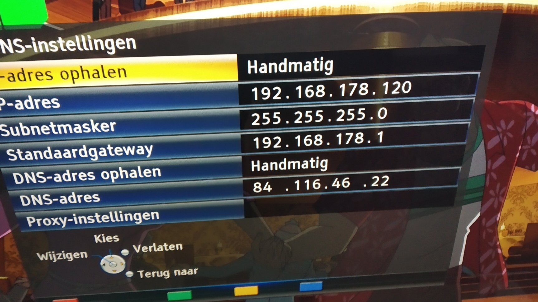

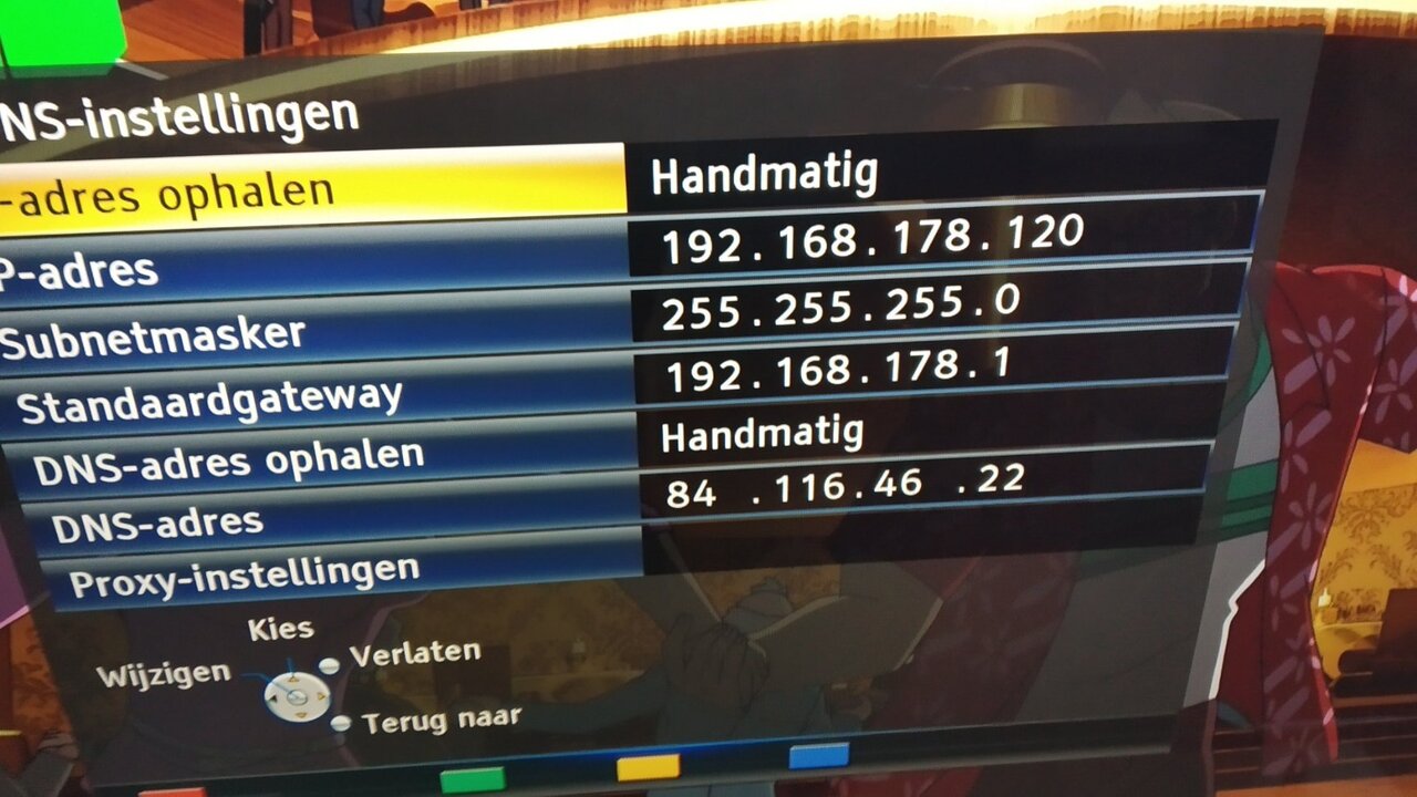

Tonskidutch Geplaatst: 17 september 2021 Geplaatst: 17 september 2021 Ziggo modem wil niet graag een DHCP voor bepaalde toestellen geven zet hem maar eens op manueel IP adres invoeren en de nieuwe nameserver (DNS) van de club van Ziggo dan werkt het meteen Airport The Motors
armin Geplaatst: 17 september 2021 Auteur Geplaatst: 17 september 2021 @Tonskidutch Dat werkt dus niet meer. Zo was het ook altijd ingesteld. Ik heb het zo weer teruggezet maar dat helpt niet. Formuler F1, 2x SAT, 1x Cable, OpenPLI 4, SiteCom NAS 4TB Mutant HD1200, OpenPLI 4Wave Frontier T90, 8x Smart Quad LNB, 2x SatConn 10/1 Switch, 2x Maximum 4/1 Switch0,1W, 13.0E, 16.0E, 19,2E, 23.5E, 28.2E, 39.0E en 42.0E
Tonskidutch Geplaatst: 18 september 2021 Geplaatst: 18 september 2021 84.116.46.22 dus oude adressen werken inderdaad niet meer sinds eind 2020 Airport The Motors
jeevanhoof Geplaatst: 18 september 2021 Geplaatst: 18 september 2021 Bij DNS adres kan je ook gewoon het adres van je router ingeven. mvg dreambox two , BigBisat met Smart Titanium, Alps, en 2 X Inverto Black Ultra VU+ solo2 met defecte tuners
Tonskidutch Geplaatst: 18 september 2021 Geplaatst: 18 september 2021 dat werkt niet op de TV en enkele oudere apparaten zelf getest Airport The Motors
