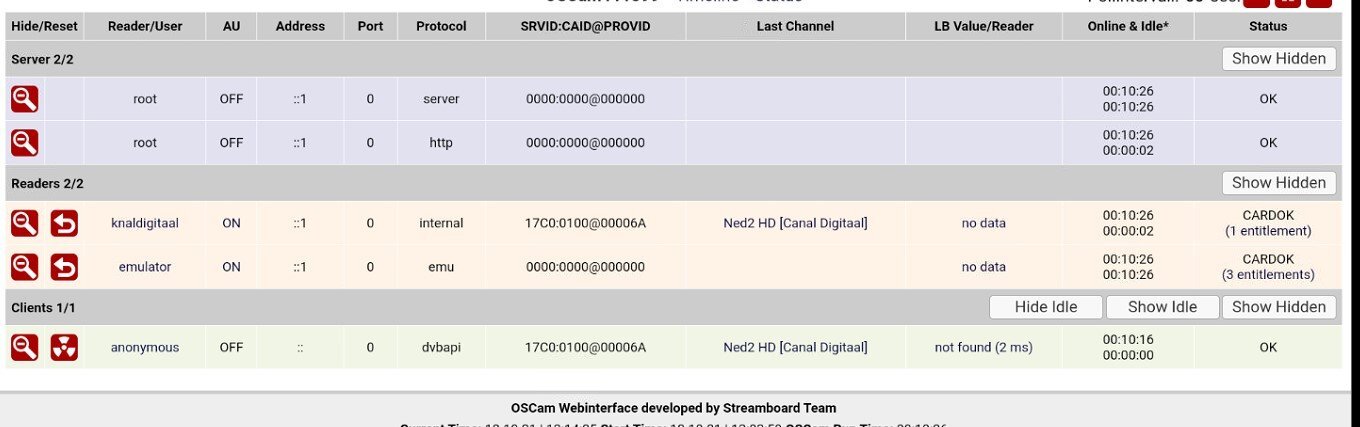

Ik heb gekeken maar kon niet echt na anderhalf uur een oplossing vinden voor mijn probleem. (verschillende configs geprobeerd)
Weten jullie misschien een oplossing:
- IK heb een officiële Dream DM800SE (draait op laatste OpenPli)
- Canal Digitaal rode smartcard geactiveerd en betaal abonnementsgeld
- De kaart zit in de onderste reader. Ik heb in de bovenste reader de extra kaart zitten, puur om updates te krijgen.
oscam.server
[reader]
label            = knaldigitaal
protocol        = internal
device            = /dev/sci1
mhz             = 600
cardmhz         = 357
caid             = 0100
ident             = 0100:00006a
ecmwhitelist         = 0100@00006a:64
blockemm-unknown     = 0
blockemm-g         = 0
dropbadcws         = 0
auprovid         = 00006a
ratelimitecm         = 4
ratelimitseconds     = 11
group                   = 1
oscam.user
[account]
user                          = dvbapi
pwd                           = dvbapi
group                         = 1,2,3,4,5,6,7,8
cccmaxhops                    = 0
[account]
user                          = anonymous
group                         = 1
in livelog staat er iets als DVBapi demuxer 0 restarting decodingrequest after 1 ms with 1 enabled and 6 disabled ecmpids etc. hij probeert iig Ned2 HD te descamblen maar lijkt niet te werken.
Alvast veel denk :)

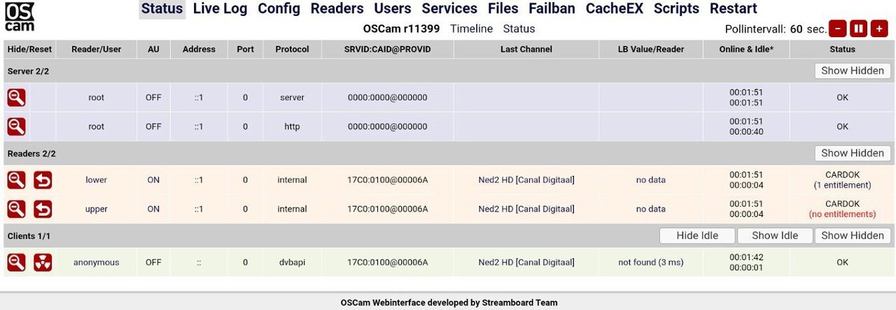

Veranderd naar :
[reader]
label                         = lower
protocol                      = internal
device                        = /dev/sci1
caid                          = 0100
detect                        = cd
mhz                           = 450
cardmhz                       = 2700
ident                         = 0100:000000,00006A
group                         = 1
emmcache                      = 1,1,2,0
srvidholdtime                 = 0
[reader]
label                         = upper
protocol                      = internal
device                        = /dev/sci0
caid                          = 0100
detect                        = cd
mhz                           = 450
cardmhz                       = 2700
group                         = 1
emmcache                      = 1,1,2,0
srvidholdtime                 = 0
Plus emulator op disabled.  Ik krijg not found. Dit is na de restart.

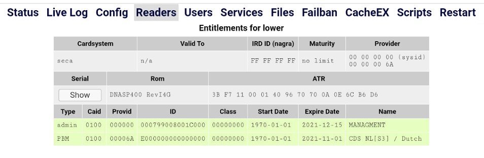

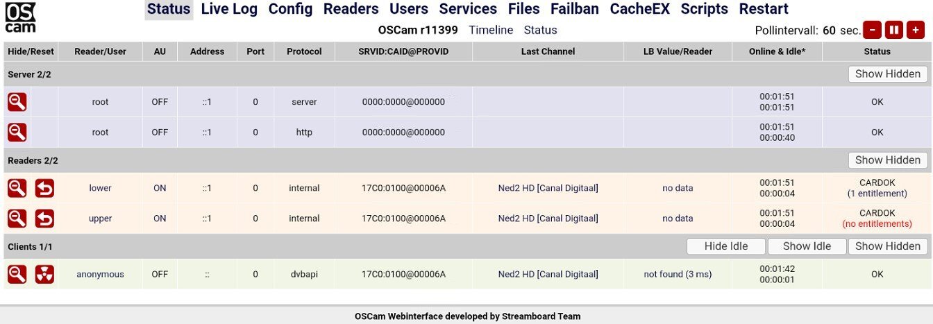

Canal Digitaal heeft bevestigd dat mijn kaart actief is (heb het ze gevraagd via facebook messenger). Alles is netjes gematched. Uit de readers heb ik dit met de datum erbij lijkt ook te kloppen (?, althans hebben jullie dezelfde waarde hier bij expire?).
aangepast door elite7979879
-> screenshots oscam vergeten
Zie het probleem al... Je hebt een zogenaamd 'vrije zenders' 'Abo'. PBM E00000000.. Daar gaat geen enkel TV kanaal van CDS mee open....

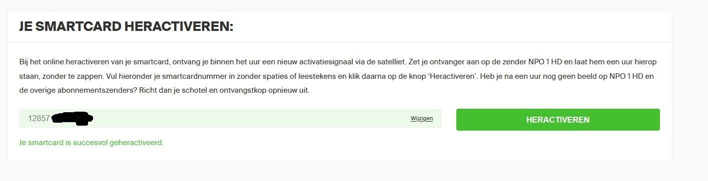

Kijk even op 'Mijn Canal Digitaal' en controleer zowel je abonnement maar ook het daarbij behorende kaartnummer!
Klopt alles, dan de NIET actieve kaart uit de ontvanger nemen.
Vervolgens op NPO 1 HD afstemmen en een heractivatie aanvragen ..
Ontvanger 1 uur op de zender laten staan en NIET zappen!
Als alles goed is komt er vanzelf beeld.

De heractivatie kan ik doen, maar ja dan moet ik zeker weten dat mijn settings goed zijn en dat die updates ontvangt (anders gaat die niet van gratis naar riant)

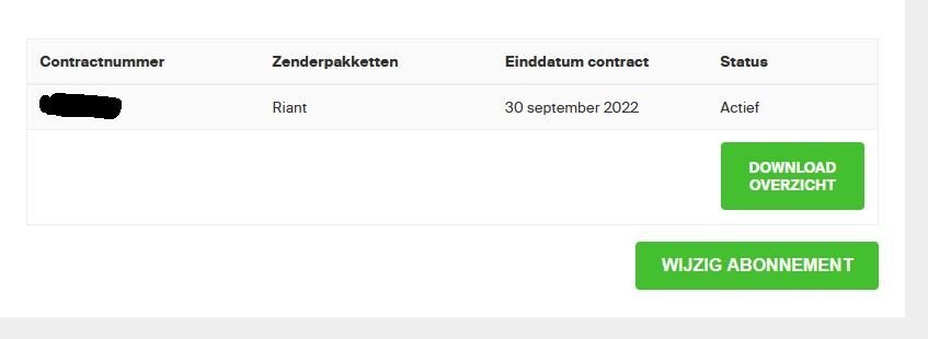

@Ceesv ik heb mijn post aangepast met een screenshot van de canal digitaal pagina. Het moet een riant abonnement zijn van Canal Digitaal (gewoon de standaard zenders zoals NPO1,2,3 etc. hun kleinste/goedkoopste abbo). Ik heb toegang tot hun app en het zou moeten werken volgens facebook messenger (van hun kant).

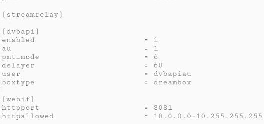

Délayer kun je op 10 zetten. PMTmode 6 vraag ik me af of dat ouwe beesie dat snapt...Heb je binnen 1 uur beeld dan snapt ie het....
Oké.. hebben we dat vast getackled...
