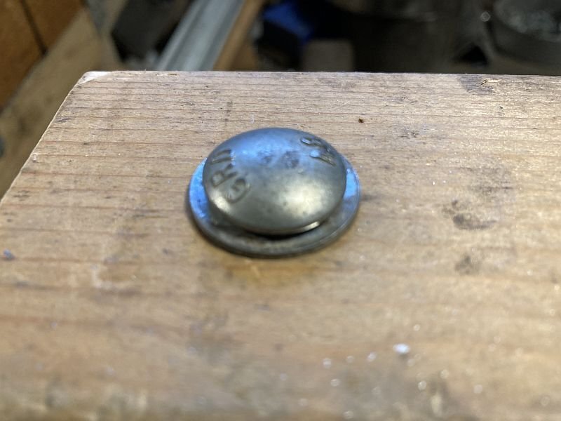

moonchild Geplaatst: 24 oktober 2021 Geplaatst: 24 oktober 2021 In nl gebruiken we inslagmoeren als het vaker los moet. Lekker scheuren op je Fatbike, natuurlijk zonder helm VU+ Duo 4K SE BT met openpli 8.2

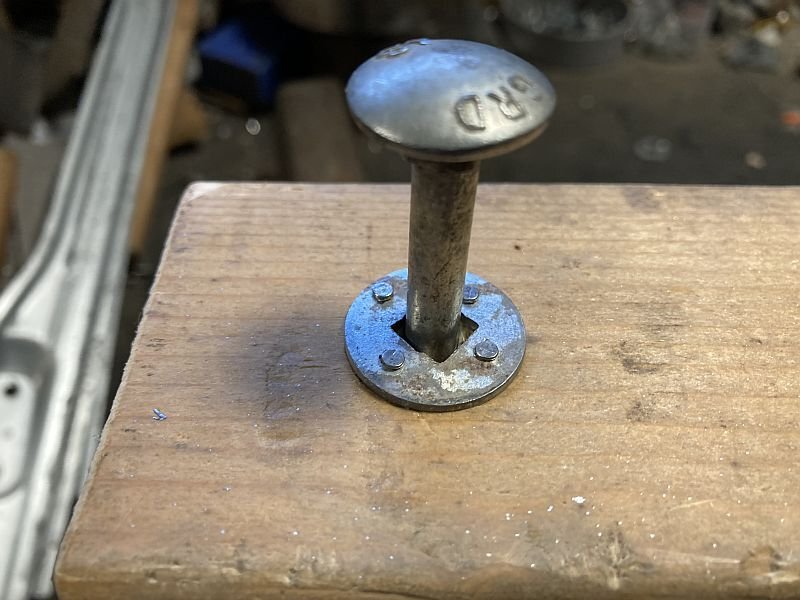

trust Geplaatst: 25 oktober 2021 Geplaatst: 25 oktober 2021 Wat te denken van dit : ring uitvijlen en 4 gaatjes boren en met spijkertjes vastzetten , e.v. kop verzinken zodat de boutkop mooier aansluit . Het verschil tussen theorie en praktijk is mijn uitdaging . Octagon SF8008 4K Edision Primo IP S2 Dr.HD F16 1.8 m ChannelMaster Offset in tuin 53º E - 45º W Jaeger SMR 1224 Usals met 5 Lnb wisselaar 2x Ka - Ku - C band Lin / Circ 1.2 m Echostar Offset aan schuur 53º E 34.5 W Twoteck Twinrotor met 3 Lnb wisselaar Ku - Ku low - Ka
Sprietje Geplaatst: 25 oktober 2021 Auteur Geplaatst: 25 oktober 2021 Dat vind ik toch te veel werk omdat bij 25 ringen te doen. Ik ga ze wel bestellen bij een hele grote website. Verzendkosten $11,- .
