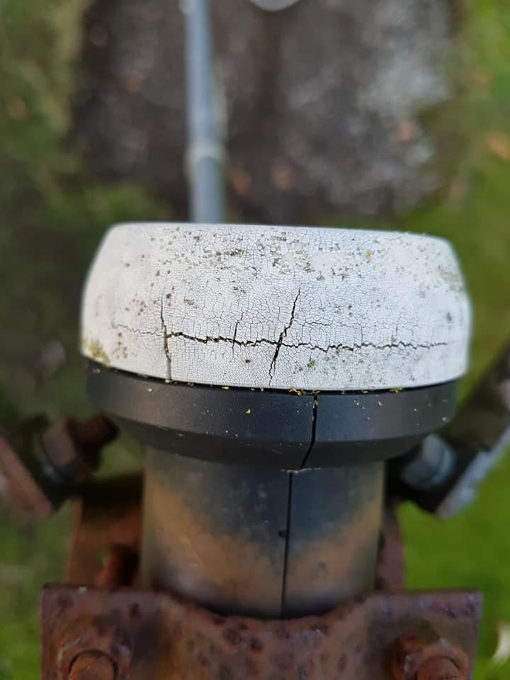

38 minuten geleden, de vrije fries zei:
de beschermring onderaan is stuk gegaan
Holy ravioli , da's inderdaad echt een groot probleem !!
Jammer dat ze niet tegen water kunnen , anders zou het geen probleem zijn !!

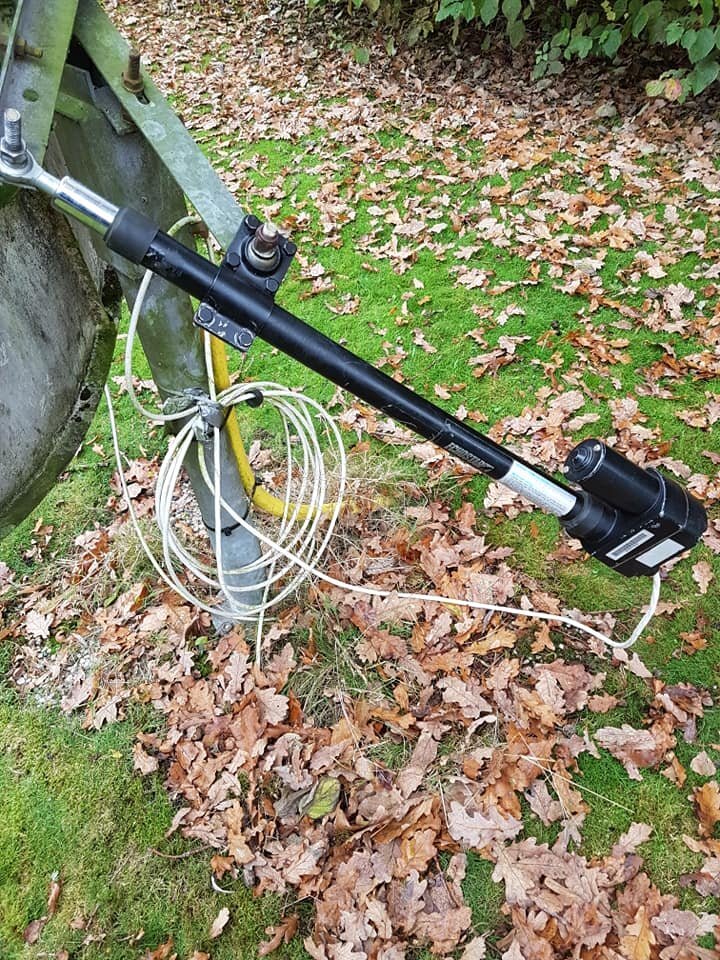

hoi,
even een update:
heb via sat4all lid plepkeshenkie een echostar 18 inch actuator toegezonden gekregen om te testen.
hiermee gaan we kijken of de door mij gewenste satellieten kunnen worden ontvangen of dat ik toch voor 24 (of 36 )
moet gaan.
komend weekend moet ik werken , ik heb dus een afspraak gemaakt om op dinsdag middag a.s. de motor te gaan instaleren en testen.
mocht deze voldoen dan ga ik wel verder met zoeken naar een 24 ( of 36 ) actuator om achter de hand te houden voor het geval dat.
nogmaals dank aan plepkeshenkie voor het opsturen.
wordt vervolgt....

hoi,
vandaag de actuator  van plepkeshenkie  aangesloten en deze werkt  prima.
omdat dit een 18" is en geen 24" zoals mijn oude kan ik aan de oost en west kant een paar satellieten minder ontvangen, maar dit is in ieder geval heel wat beter dan niet kunnen draaien.
wel blijf ik zoeken naar een 24" of 36" actuator zodat deze nu ontbrekende satellieten ook weer kunnen worden ontvangen , maar dat is meer iets voor komend jaar zomer ofzo.
ben in ieder geval zeer blij met deze 18" actuator , plepkeshenkie nogmaals bedankt.

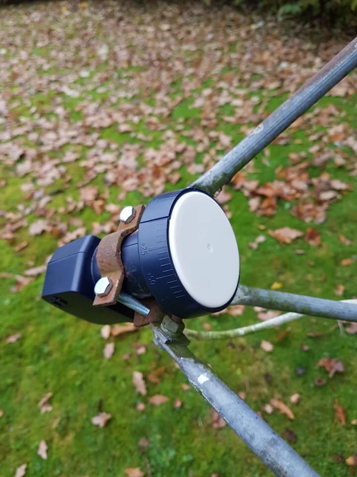

tevens de  LNB vervangen door een nieuwer exemplaar
oud
nieuw

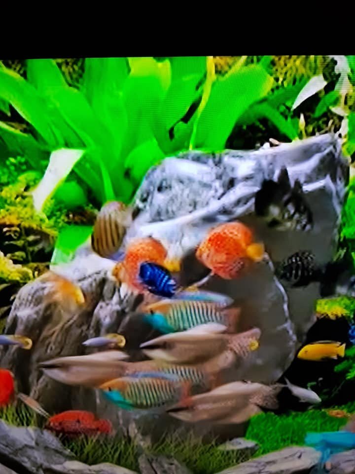

trouwens lekker rustgevend dat aquarium avonds op bolajon ( 52 oost / 10887 h 30000)

1 uur geleden, de vrije fries zei:
oud
Effe overschilderen , lakken , of een nieuw hoesje , en je hebt weer een nieuwe 🤭
Die heb ik ook al gezien 🙂

Hoi dag de vrije fries
Als ik het goed zie had je er een Inverto Black Ultra op zitten en heb je er nu de Inverto Premium PLL op zitten. Ik zou je willen vragen om er eens op te letten of je verschil in ontvangst merkt. Zo wordt er gezegd dat PLL-lnb's een betere ontvangst hebben van transponders met een zeer lage symbolrate. Ook zouden lnb's met een vierkante golfpijp (zoals deze nieuwe Inverto) een betere scheiding hebben van horizontale en verticale signalen. Er zijn satellieten die op bepaalde frequenties uitzenden in zowel horizontale- als verticale polarisatie.
Je kunt natuurlijk geen directe a-b vergelijking doen maar je weet waarschijnlijk door de jaren heen best wel welke zenders je wel en niet kon ontvangen.
Als de oude lnb inderdaad een Inverto Black Ultra is, dan verbaast het me dat de kap al zo veel kleine scheurtjes heeft. Hier in Zuid-Spanje waar mijn Black Ultra's al 12 jaar in de felle Spaanse zon hangen, is nog geen enkel scheurtje te ontdekken.

hoi,
de oude lnb was inderdaad een Inverto Black Ultra en zat er al heel wat jaren op en met de weersomstandigheden hier in nederland is het blijkbaar mogelijk dat er kleine scheurtjes in komen.
hij werkte nog prima , maar ik wilde voorkomen dat hij midden in de winter stuk ging zodoende een nieuwe erop.
heb nog niet zoveel tijd gehad de laatste dagen om veel vergelijking te doen met de nieuwe Inverto Premium PLL.
daar komt nog wel een bericht over  in de toekomst.
wel viel het mij op dat er iets is veranderd aan de overspil van de schotel:
als ik met de oude lnb een blindscan deed op 52 oost dan kwamen naast de 52 oost transponders ook de 51,5 en 53 oost transponders mee in de lijst
doe ik  met de nieuwe lnb een blindscan op 52 oost dan komen naast de 52 oost transponders alleen de 51,5  oost transponders mee in de lijst en niet die van de 53 oost.
dus vroeger was de bijvangst in ieder geval 1 graad en nu is het ongeveer een halve graad , of dit inderdaad aan de nieuwe lnb ligt of dat er iets anders speelt moet ik nog verder onderzoeken.

hoi,
een update
heb nog niet zoveel tijd gehad maar zoals de actuator nu bevestigd is kan ik tot ongeveer 60 oost draaien en mis ik aan de oost kant de 62 oost.
ik heb van mijn 43 satelliet positie`s nu 16  weer goed ingesteld.
richting west heb op dit moment alleen 8 west weer ingesteld.

hoi,
even een update
vandaag weer verder gegaan met inregelen van de diverse satelliet positie`s  , heb nu 35 gedaan van 43.
wat betreft de nieuwe lnb heb ik ontdekt dat hij bij de SCPC transponders met lage symbolrate beter werkt
bij de oude lnb moest ik 5 tot 10 seconden wachten voor er beeld was nu is er meestal na 1 of 2 seconden beeld
nog een voorbeeld :
eutelsat 21,6 oost:
11681 v 1480 3/4 DVBS-2/8 Psk mpeg 4
11685 v 1480 3/4 DVBS-2/8 Psk mpeg 4
bij deze zeer dicht naast elkaar zittende  transponders is alles gelijk op het kleine verschil in frequentie na (hier in rood weer gegeven)
beide transponders geven meteen beeld van de beide zenders (Al Taleaa TV op 11681 v en LuaLua TV op 11685 v )
