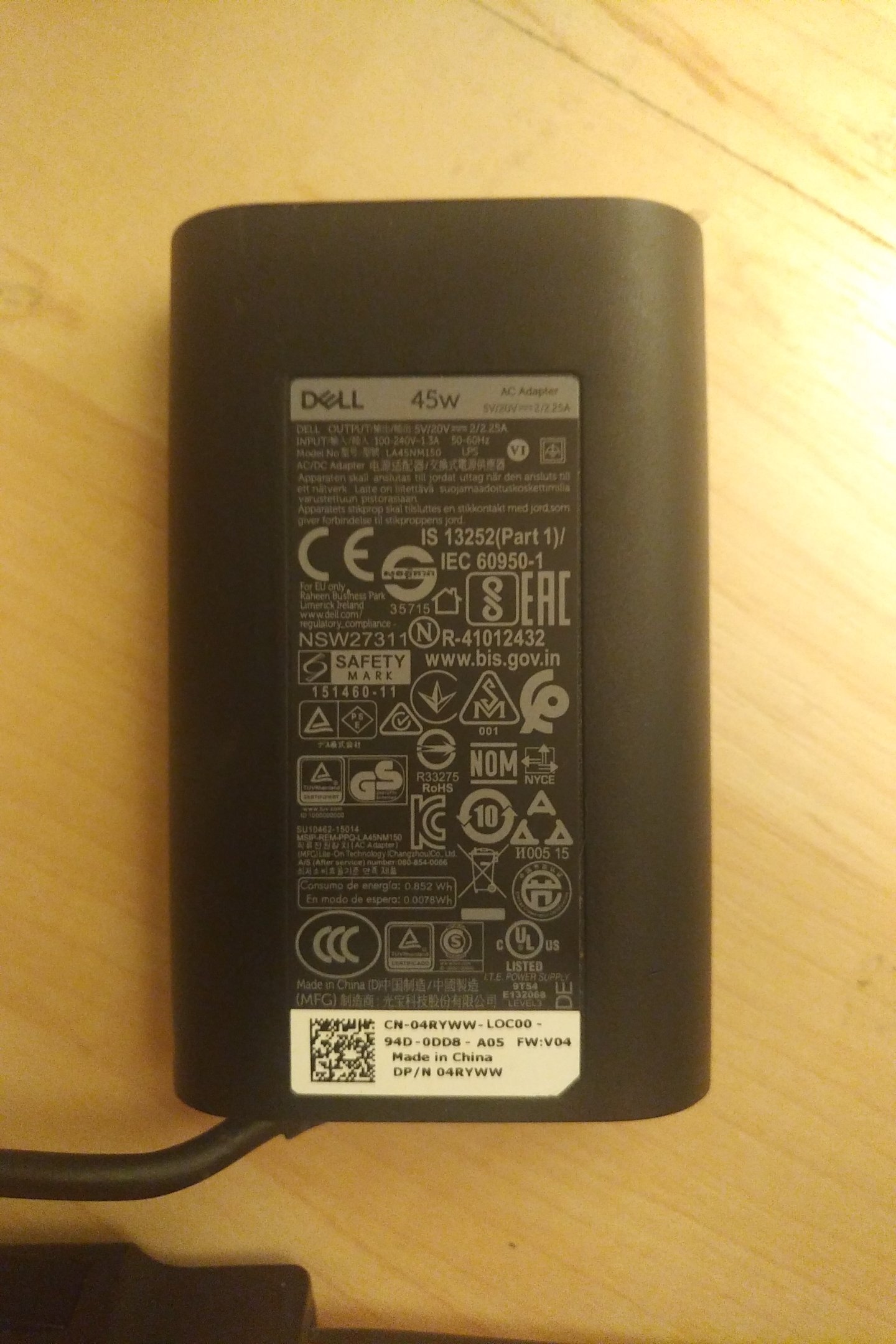

Drs. IJzerbout Geplaatst: 8 november 2021 Geplaatst: 8 november 2021 Hallo vrienden, Ik heb net een nieuwe Dell XPS Laptop en daar zit een 45 W netadapter bij. Die heeft een USB-c aansluiting. Op de netadapter staat 5V / 20V. Betekent dat ik hem dan ook op mijn mobile telefoon aan kan sluiten? Of vliegt me die telefoon om de oren dan? “On ne voit bien qu´avec le cœur. L´essentiel est invisible pour les yeux”.

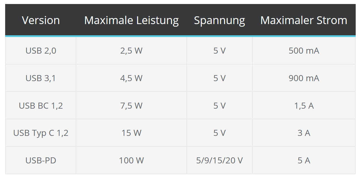

Moderator ceesv Geplaatst: 8 november 2021 Moderator Geplaatst: 8 november 2021 Als de stekker past, zou die moeten werken, dat wil zeggen, de juiste spanning op de kabel zetten. De vraag is of je voeding een USB-PD versie is. PPoE protocol gaat ook eerst kijken welke spanning op de netwerk kabel gezet mag worden. USB-PD lijkt zelf vast te stellen welke spanning aangelegd wordt. https://www.de.cui.com/blog/usb-type-c-pd-and-pps USB Power Delivery stelt operationele protocollen vast om ervoor te zorgen dat de hogere spanning die beschikbaar is in de meest recente versies van USB geen schade toebrengt aan oudere apparatuur die is ontworpen om te werken op 5V. Om dergelijke schade te voorkomen, moeten apparaten die compatibel zijn met USB Power Delivery, aanvankelijk 5 V met een maximum van 900 mA aan de belasting leveren. Door de communicatie tussen de belasting en de stroombron kan dan een hogere maximale belastingsstroom en een hogere bedrijfsspanning worden bereikt. Als er geen communicatie is na het aansluiten van de belasting en de voeding, blijft de configuratie van de voeding op 5 V en 900 mA maximale belastingstroomcapaciteit. Als de communicatie tussen de belasting en de voeding wegvalt nadat deze tot stand is gebracht, zal de voeding veilig terugkeren naar de 5V- en 900mA-configuratie. Gaat niet bestaat niet! 65" 4-K OLED, Vu+ Duo 4K SE BT, Vu+ Solo 4K, Rebox-8500, Rebox-8000, Wavefrontier T-90, Satlook Digital NIT, Megasat HD5 Combo Gebruik je een advertentie blocker? Maak dan een uitzondering voor onze website. Zonder advertentie (inkomsten) kan deze site niet voortbestaan.
Drs. IJzerbout Geplaatst: 8 november 2021 Auteur Geplaatst: 8 november 2021 Op bovenstaande foto alles wat erop staat. “On ne voit bien qu´avec le cœur. L´essentiel est invisible pour les yeux”.
Moderator ceesv Geplaatst: 8 november 2021 Moderator Geplaatst: 8 november 2021 De informatie suggereert dat wanneer je er je telefoon op aansluit er 5 Volt uit komt. Alleen wanneer de belasting communiceert met de voeding schakelt die om naar 20 Volt. Probeer het uit met een goedkope telefoon! Eh, die voeding is volgens het plaatje geproduceerd in..... China, tja,.... Gaat niet bestaat niet! 65" 4-K OLED, Vu+ Duo 4K SE BT, Vu+ Solo 4K, Rebox-8500, Rebox-8000, Wavefrontier T-90, Satlook Digital NIT, Megasat HD5 Combo Gebruik je een advertentie blocker? Maak dan een uitzondering voor onze website. Zonder advertentie (inkomsten) kan deze site niet voortbestaan.

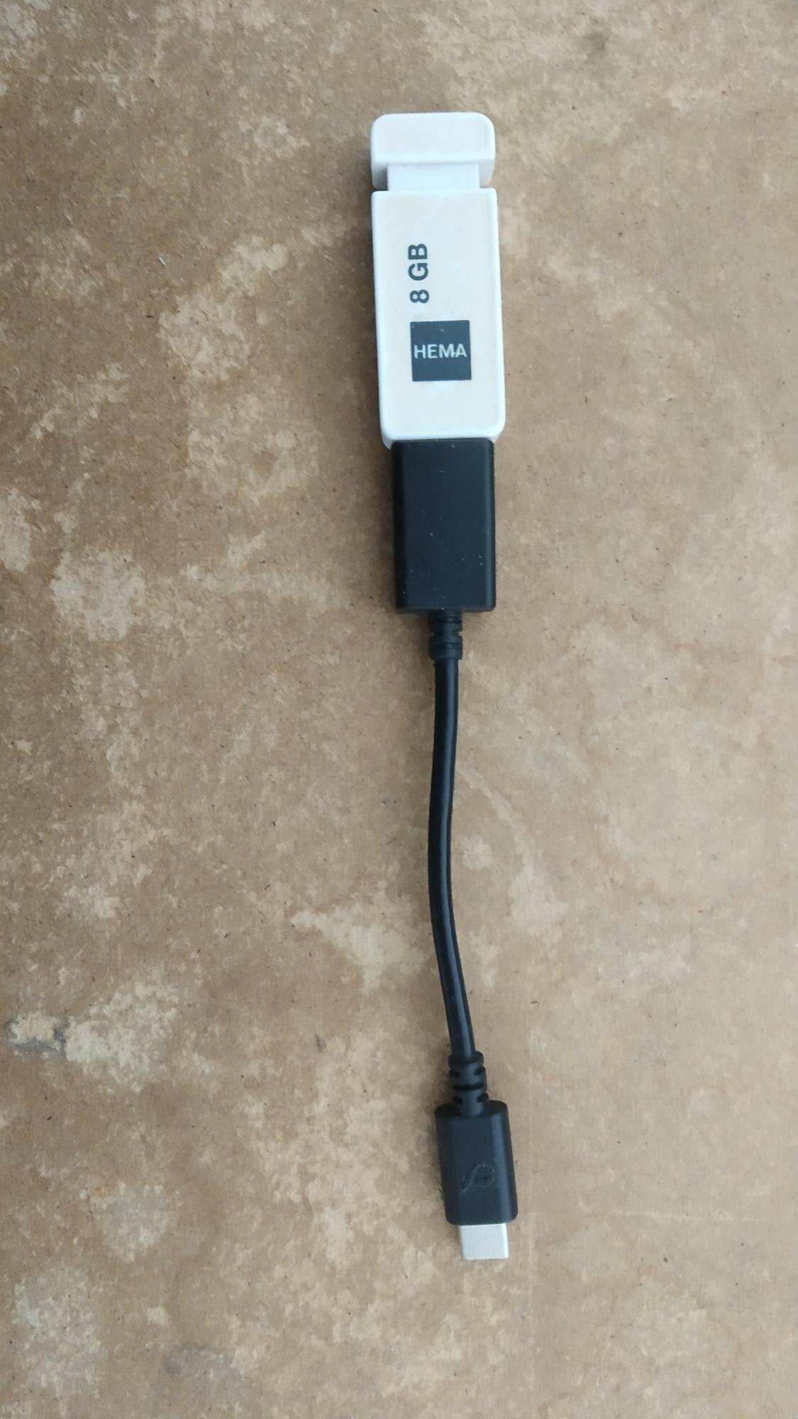

Tonskidutch Geplaatst: 9 november 2021 Geplaatst: 9 november 2021 11 uren geleden, ceesv zei: Probeer het uit met een goedkope telefoon! der zijn heel goedkope LED USB-c lampjes op de markt, soms liggen ze zelfs aan de kassa in een schap (lumihub) ik zou die eraan wagen Maar de rettekke DELL Laptop heeft zeker ook nog een USB C slots daar kan je toch ook je telefoon mee laden tijdens het werken aan die DELL? A Rian Night In Soho Bruce Springsteen
Drs. IJzerbout Geplaatst: 10 november 2021 Auteur Geplaatst: 10 november 2021 Nee, die Dell laptop heeft niet van die grote USB connectors die alom in gebruik zijn maar van die kleine USB-C connectoren. Daar moet ik dan waarschijnlijk een adaptertje voor zien te scoren. “On ne voit bien qu´avec le cœur. L´essentiel est invisible pour les yeux”.
Tonskidutch Geplaatst: 10 november 2021 Geplaatst: 10 november 2021 (aangepast) had ik gelijk nodig met alle dongles die in alle normale USB slots steken de vrije USB-C slots kan ik dus goed gebruiken 10 november 2021 aangepast door Tonskidutch uitleg A Rian Night In Soho Bruce Springsteen
