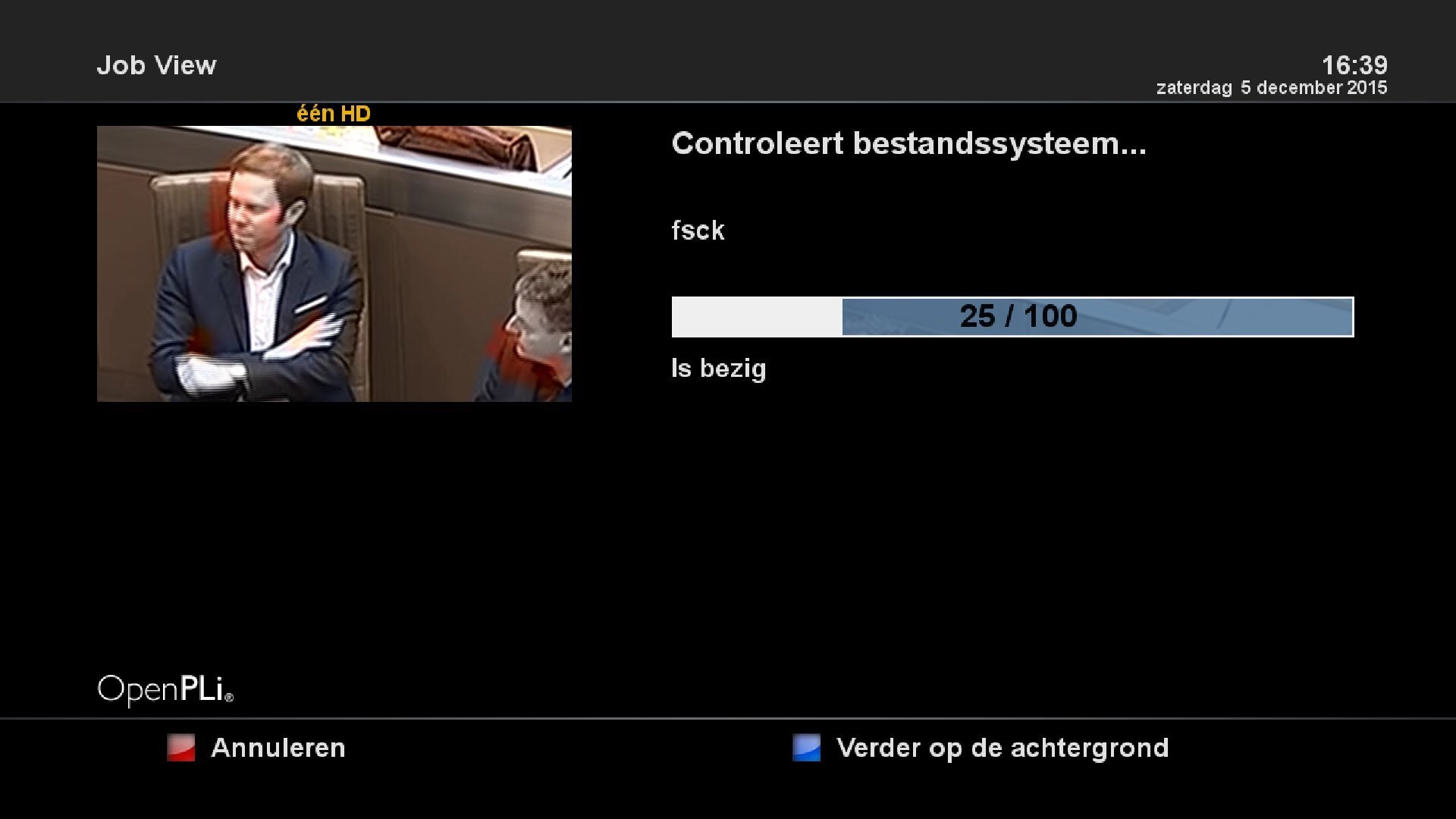

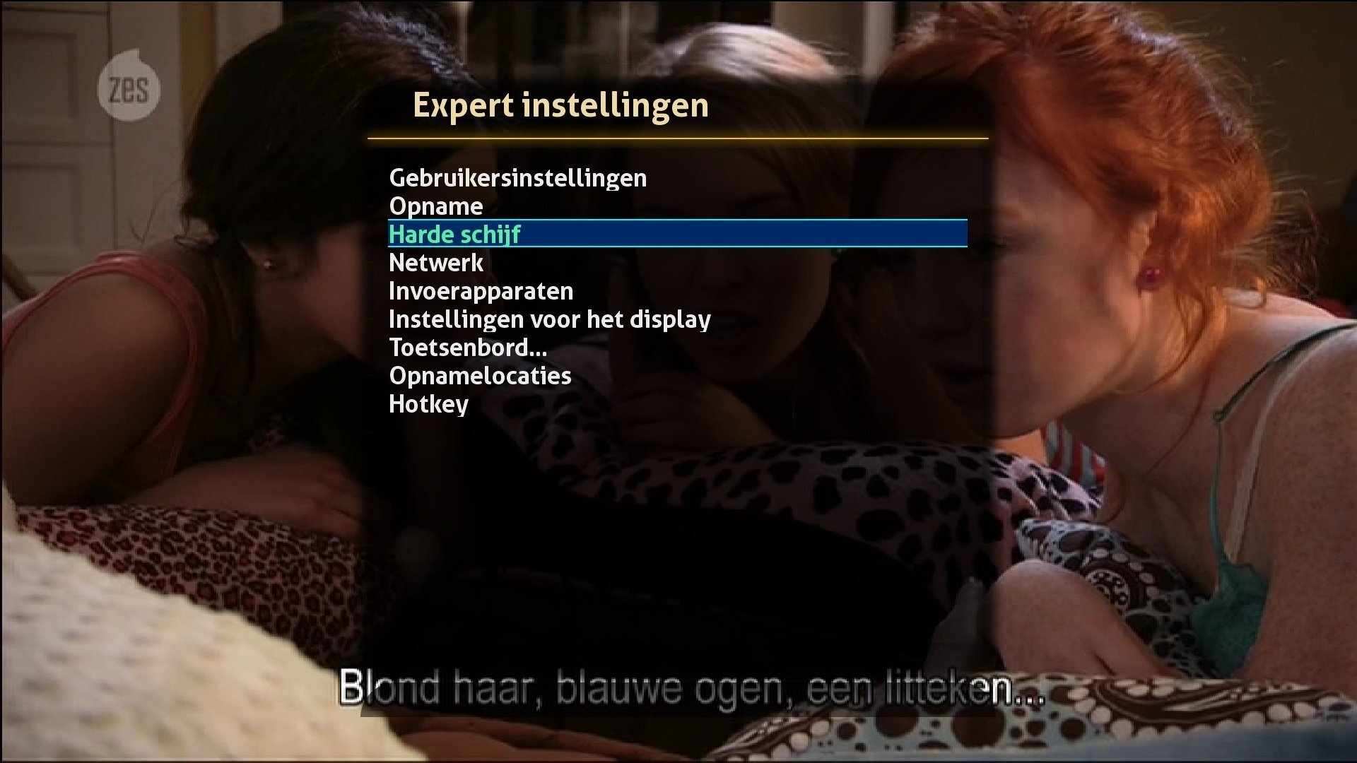

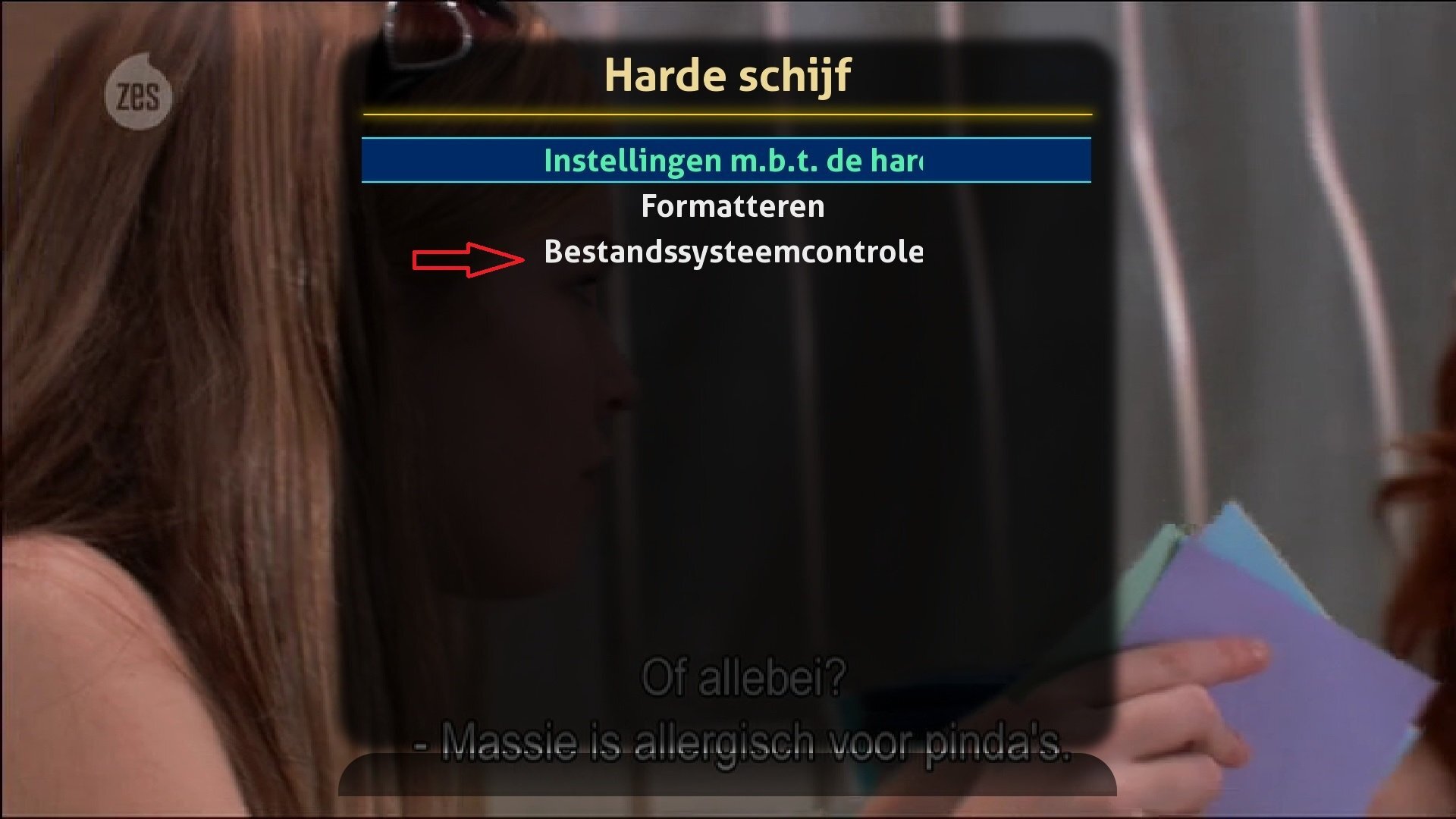

alfred de witt Geplaatst: 21 november 2021 Auteur Geplaatst: 21 november 2021 zover ik in de instellingen zie neemt hij op op tuner A en schakelt hij over naar tuner B als je wilt kijken, dat is toch de standaard instelling ? Is het advies om dit aan te passen naar A standaard kijken en B voor opnames ? Inmiddels 5 vastlopers gehad na donderdag middag. Ik ben ook op zoek hoe ik de harde schijf kan controleren op bad sectors, ik zie geen applicatie hiervoor of moet ik dit in het menu van de harddisk zelf starten via controle harde schijf en wat controleert hij dan met deze optie. Alfred Vu duo 2, VU uno twin, T90, Philips 90cm offset schotel met diseqc motor, LG 4K 55"
smetje limb.BE Geplaatst: 21 november 2021 Geplaatst: 21 november 2021 je kan het natuurlijk ook anders instellen A bkijken of B opname en je werkt met 2 coax kabels enz hoe heb je de HD ingesteld staat deze op 40 gb ingesteld zet die anders op 500gb en zo doe je de controle Db. 900UHD 2X. 4x twin lnb 1x bosat 1.50m .Dreambox 7020hd v2 . Dreambox 800 Db 8000 1x. Db 800se Db 2X 500HD Sab unix triple 2x. Xsarius Galaxy 4K. Gigablue trio. Gigablue Quad Plus. Zgemma H7 Cabel en Sat Samsung UE65MU7070 4K Ultra HD Smart LED Samsung UE46F6650SSXXN led 1x LG 60"lb 870v
Tonskidutch Geplaatst: 22 november 2021 Geplaatst: 22 november 2021 11 uren geleden, smetje limb.BE zei: en zo doe je de controle top👍 was even vergeten dat chkdsk anders is dan fsck! No Rhyme No Reason LTJ Xperience, Jackson Sloan
alfred de witt Geplaatst: 22 november 2021 Auteur Geplaatst: 22 november 2021 bedankt voor alle info, ik ga morgen aan de slag, ben benieuwd. Alfred Vu duo 2, VU uno twin, T90, Philips 90cm offset schotel met diseqc motor, LG 4K 55"
alfred de witt Geplaatst: 23 november 2021 Auteur Geplaatst: 23 november 2021 het instellen van 40 naar 500gb lukt mij niet, geen idee waar ik dit moet aanpassen. de fchk stopte na 3 minuten met een error melding dat >17,5% errors geeft, een herstart loopt in 15 seconden door de test heen. Ik denk dat er dus een duidelijk probleem in de hd zit en ga een nieuwe aanschaffen. Alfred Vu duo 2, VU uno twin, T90, Philips 90cm offset schotel met diseqc motor, LG 4K 55"
