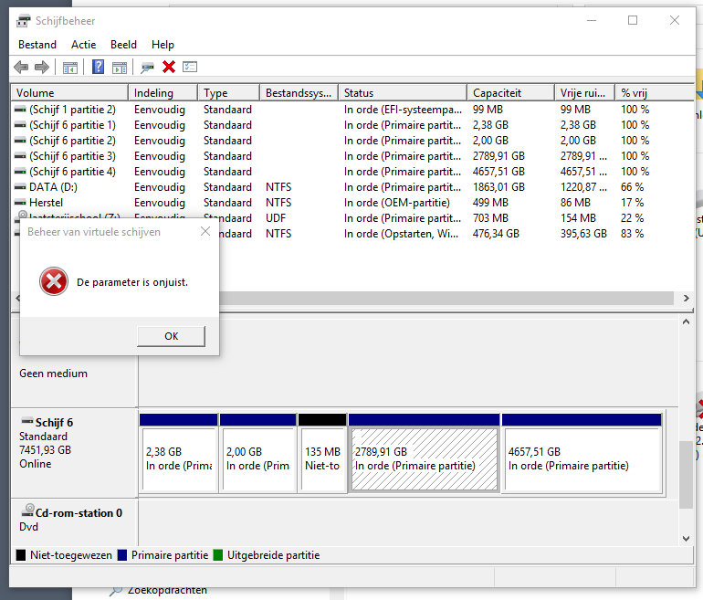

joker55 Geplaatst: 1 december 2021 Geplaatst: 1 december 2021 Beste mensen. Twee HD's, groot 8 Tb, zaten in mijn Synology NAS als SHR raid.(linux systeem). Ik heb een andere NAS gekocht, maar kon deze 2 drives niet 1:1 overzetten....bestandsysteem kwam niet overeen, problemen etc. Dus, een backup gemaakt, en nu wil ik die drives, die nog prima zijn, gebruiken in mijn nieuwe NAS. Rechtstreeks erin zetten begint de nieuwe NAS te mekkeren, dus ik dacht deze op mijn windows PC aan te sluiten, en in schijfbeheer de linux partities eruit te halen, en dan te formatteren. De NAS formateert deze dan wel opnieuw naar zijn smaak. Maar zodra ik de partitie wil verwijderen, komt de melding "parameter onjuist" en ik kan er niets meer mee. Schijf 6 is die bewuste schijf, en ik probeer de 2789 Gb partitie te verwijderen. Iemand een idee??. HUMAX iCord is vervangen door de VU+ 4k SOLO,

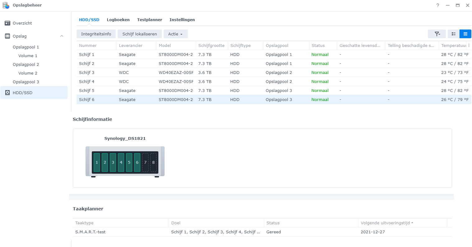

joker55 Geplaatst: 2 december 2021 Auteur Geplaatst: 2 december 2021 Het hele verhaal is ook dat ik 2 nieuwe schijven heb gekocht, elk ook 8 Tb, omdat de oude schijven in de oude NAS een beetje vol liepen. De nieuwe in de nieuwe NAS ( DS1821+) en dat ging prachtig. Maar die oude zijn nog prima te gebruiken, en wilde ik als pool2 erbij gooien, om juist extra ruimte te krijgen, dan heb ik 2 volumes, elk 8 Tb, met 4 schijven, 2 om 2 in SHR raid.. De data die erop stond, heb ik overgepompt naar de nieuwe drives. De oude in de nieuwe NAS, en alles begint te mekkeren en piepen, corrupte drives, etc etc. Maar in de oude NAS werken ze prima, met 0 foute blocks volgens SMART. Zijn ook nog 3 jaar oud. Maar de nieuwe NAS wil er niets mee. Nu dacht ik ze op de windows PC te zetten, en in schijfbeheer te legen, een driveletter te geven en format....maar dat lukt dus niet. Ik ga het morgen eens met Gparted proberen.....kijken wat er gebeurt. bedankt alvast. HUMAX iCord is vervangen door de VU+ 4k SOLO,

joker55 Geplaatst: 2 december 2021 Auteur Geplaatst: 2 december 2021 (aangepast) Quote Dat komende uit Synology is toch minstens EXT3 of butterfly, daar kan Windows schijfbeheer helemaal niks mee klopt, normaal niet, wel als je deze in een externe behuizing prikt op de USB poort. Dan kan je met schijfbeheer aan de slag, meerdere keren zo gedaan. Tevens mbv "diskinternals" kun je met windows de schijf benaderen, files copy en paste. Deze schijven werkten prima in de oude NAS (414j) maar deze werkt met DSM 6.2. De nieuwe (1821+) werkt op DSM 7, en zijn niet compatible. DSM 7 kan niet op de oudere systemen, zoals 414j. De nieuwe NAS mekkerde en wilde deze migreren, waardoor de andere twee ook meegingen, en dat wilde ik niet, kans op verlies datas Nu heb ik ze geplaatst in de oude NAS, en op beide schijfen een "secure erase" uitgevoerd........zowaar: in schijfbeheer zie ik ze weer, en ze waren leeg, niet geinitialiseerd. Prachtig, deze beide nu in de nieuwe NAS geprikt, en nu worden ze daar met DSM 7 geinitialiseerd zoals ik hoopte, nu wordt er een tweede opslagpool gemaakt. Dus eea is gelukt... Een opslagpool creëren met 8 Tb schijven duurt wel ff, dan kijken hoe ze werken, foute blocks, testen met S.M.A.R.T. wat daar uitkomt......dan volume 2 erop en ze zijn klaar voor gebruik. Allen dank voor de reacties ! 2 december 2021 aangepast door joker55 1 HUMAX iCord is vervangen door de VU+ 4k SOLO,

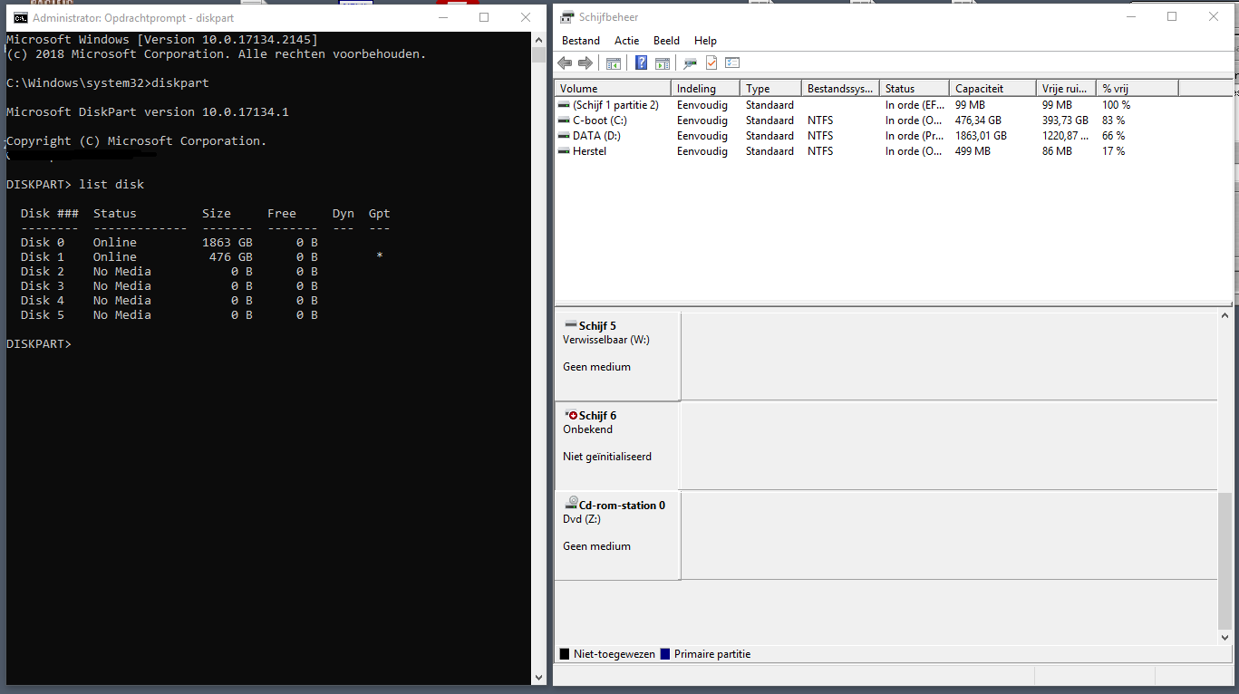

Moderator wiz Geplaatst: 2 december 2021 Moderator Geplaatst: 2 december 2021 je kan die disks prima wipen in windows. Open een elevated cmd (cmd starten als admin). start diskpart. Doe list disks en kijk of het inderdaad disk 6 is. Dan select disk 6. Als je dan clean doet wordt de partitie tabel van de disk geleegd en kan je een nieuwe partitie tabel erop laten zetten door je nas. Let wel op dat je de juiste disk selecteert, anders clean je de verkeerde disk. VU+ Duo4kSe met VTi VU+ duo2 met VTi Triax 78, astra 1,2,3, HB
joker55 Geplaatst: 2 december 2021 Auteur Geplaatst: 2 december 2021 (aangepast) 5 uren geleden, wiz zei: Open een elevated cmd (cmd starten als admin). start diskpart. Doe list disks en kijk of het inderdaad disk 6 is. Dan select disk 6. Dat is het probleem juist. Aangezien dit een disk dat was opgebouwd met LINUS partitie, is deze onzichtbaar voor Windows. Via CMD en dan "list disk"zag je alleen de C en D drive. zie plaatje.... Alleen in schijfbeheer zag je disk 6 en de linux partitie. Maar goed, een secure erase op mijn oude NAS deed gelukkig ook de truc.zie ook plaatje, de disk is helemaal "niet geinitialiseerd". (alsof nieuw uit doos)....en de nieuwe NAS is nu druk bezig om deze schijf te initialiseren (nu op 26%, dus morgen in de middag klaar.) 2 december 2021 aangepast door joker55 HUMAX iCord is vervangen door de VU+ 4k SOLO,
