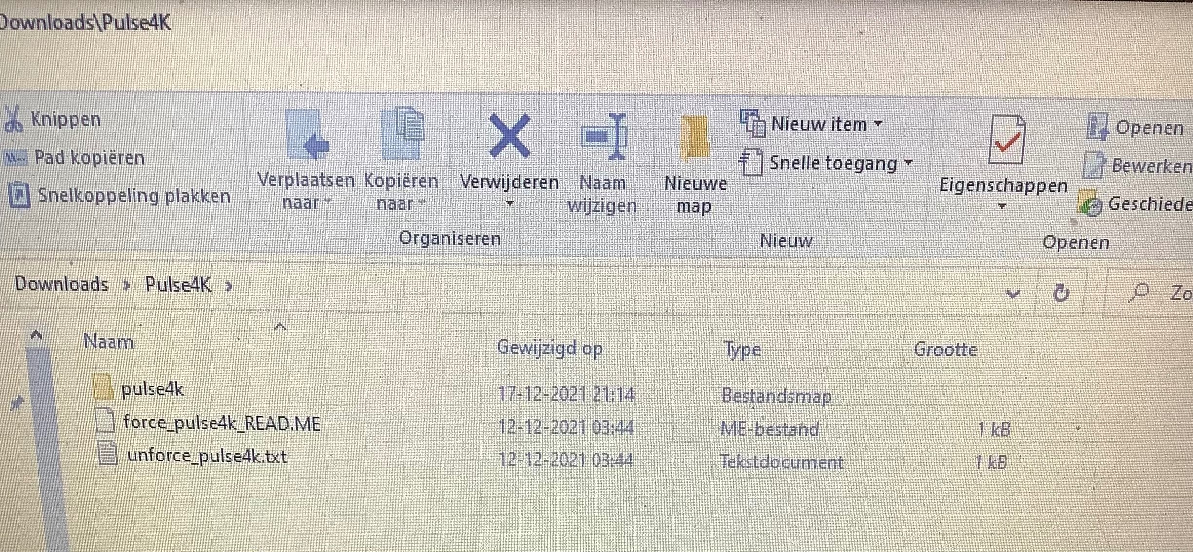

Hansen Geplaatst: 1 maart 2024 Geplaatst: 1 maart 2024 Wie kan mij helpen, ik heb een AB Pulse 4K gekocht, maar het lukt mij niet er Open Pli op te zetten. Heb zowel de Pli 9 recovery_emmc.zip als de _emmc.zip op een (aparte) usb stick uitgepakt. Maar het lukt mij niet. Doe de ontvanger aan de achterkant uit (schakelaar) de usb er in (voorkant) en aanzetten. Ontvanger met boot maar geen Pli.

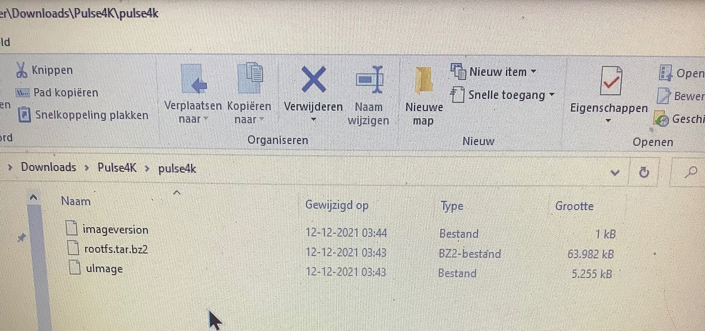

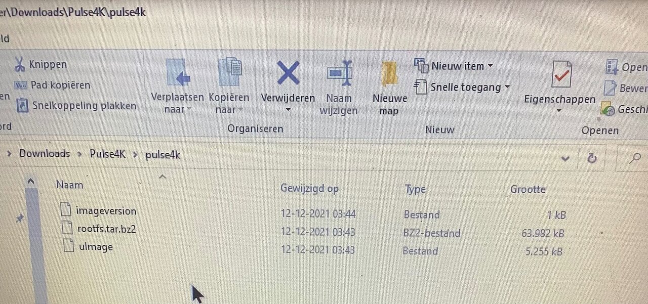

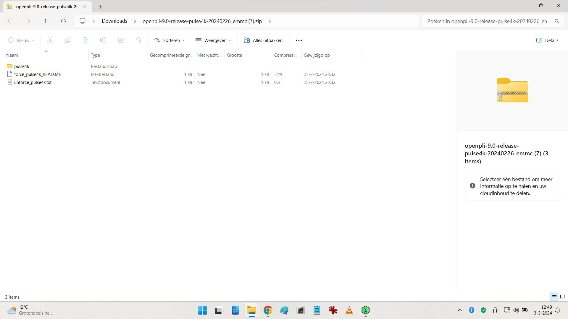

Hansen Geplaatst: 2 maart 2024 Geplaatst: 2 maart 2024 Dank Fran B. er i s 1 ding wat ik nog niet snap. Ik zie na klikken nop de Map pulse4k, de imageversion en de 2 bestanden er onder. maar waar is openbh-5.0.007. release-..........(hoe vind ik die)
Hansen Geplaatst: 2 maart 2024 Geplaatst: 2 maart 2024 Als ik di uitpak naar usb krijg ik we het POPup menu met rebooten maar het flaschen wil niet.
Tonskidutch Geplaatst: 3 maart 2024 Geplaatst: 3 maart 2024 @Hansen, je laat echter niet zien wat in de map pulse4k zit Als je gedownloade bestanden niet correct uitpakt / unzipt naar de USB stick kunnen er fouten optreden. The Paris Match The Style Council
Tonskidutch Geplaatst: 3 maart 2024 Geplaatst: 3 maart 2024 (aangepast) p.s. windows 10 heeft daar eerder wel een paar probleempjes gehad kies een free unzipper 3 maart 2024 aangepast door Tonskidutch typo The Paris Match The Style Council

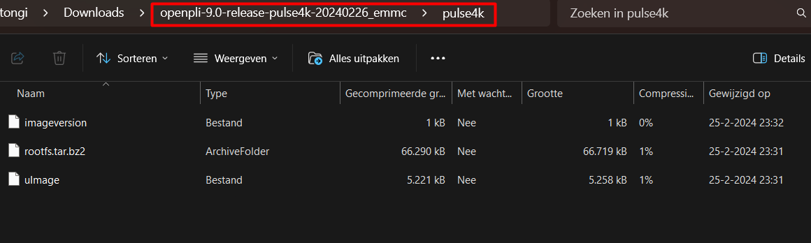

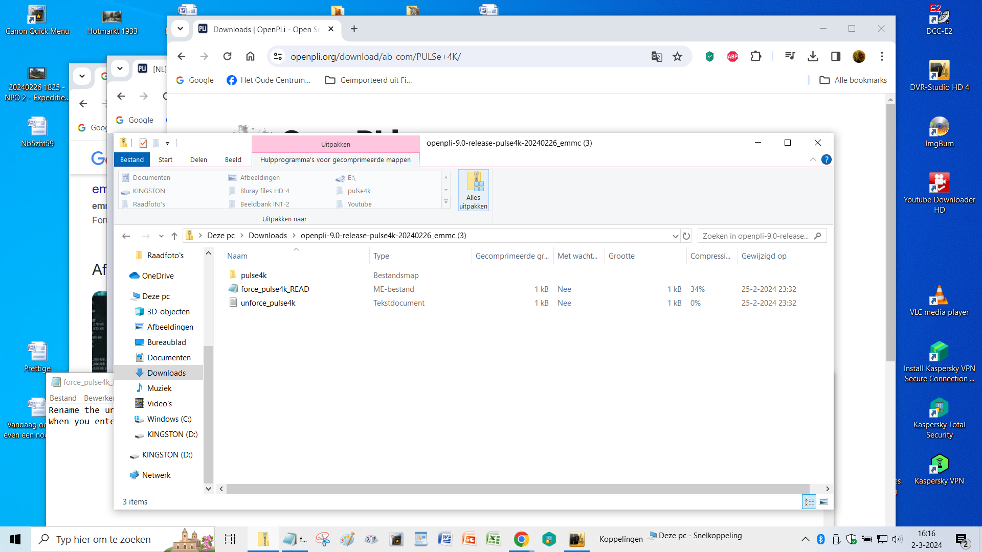

Hansen Geplaatst: 3 maart 2024 Geplaatst: 3 maart 2024 Goed, als het kan dan graag even een stappenplan. Nb. ik ben bijna 80 maar zeer fit, zowel lichamelijk als geestelijk. Heb wel soms wat moeite ( ben wat dyslectisch ) met instellingen pc, smartphone e.d. maar kom daar meestal wel uit. In het verleden heb ik minstens 8 ontvangers voorzien van OpenPli en dat lukte meestal in één keer goed. Waarom nu niet weel snap ik niet. Dus mijn vraag. 1. Welke Pli moet ik downloaden voor de AB Pulse 4K. Als ik bij openpli.org/download/ab-com/PULSe+4K/ kijk zie ik bij de Stable realease bovenaan een _recovery_emmc.zip en een _emmc.zip staan. Welke van die twee moet ik downloaden ( op de ontvanger staat open ATV 6.4. ) 2. Als ik die download staan er 3 bestanden, moet ik de bovenste (map ) openen en met de dan geopende bestanden verder gaan of niet. 3. Ik kan zowel met windows 10 of met windows 11 werken, maar zie geen verschil. In de downloads kan ik op uitpakken klikken en bestanden in de FAT 32 geformatteerde usb stick plaatsen. Maar het moet een txt bestand worden als ik het goed begrijp. Hoe moet dat.
Tonskidutch Geplaatst: 3 maart 2024 Geplaatst: 3 maart 2024 ik koos nummer 2 van de stable release voor die AB en neen uitpakken betekend niet dat het een tekstbestand wordt The Paris Match The Style Council

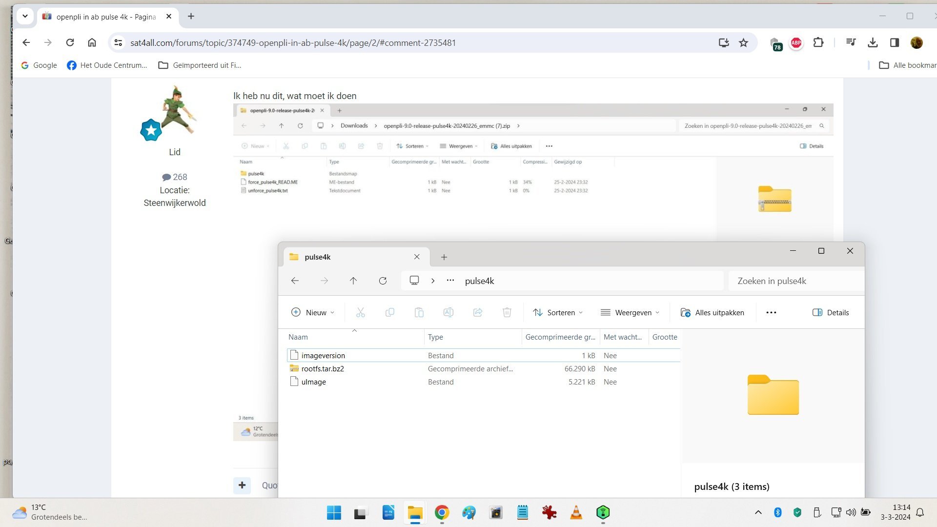

Tonskidutch Geplaatst: 3 maart 2024 Geplaatst: 3 maart 2024 dat bovenste mapje "pulse4k" die moet je op je USB stick uitpakken The Paris Match The Style Council
Tonskidutch Geplaatst: 3 maart 2024 Geplaatst: 3 maart 2024 En anders vraag je een buurman of kamaraad om daarbij te helpen The Paris Match The Style Council
Tonskidutch Geplaatst: 3 maart 2024 Geplaatst: 3 maart 2024 Nou hèhè dus als dat (uitgepakt) op de USB stick staat dan gebruik je die stick om de receiver te flashen. Erin Stoppen Nadat je de receiver had uitgeschakeld en stroomloos gemaakt Dan start je de AB op en let op de display met de aankondiging dat ie een upgrade / update heeft gevonden The Paris Match The Style Council
