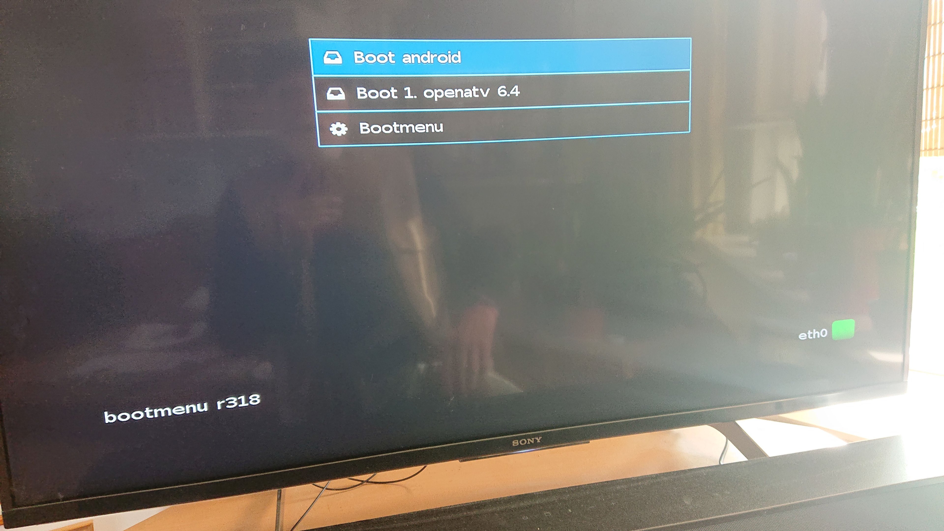

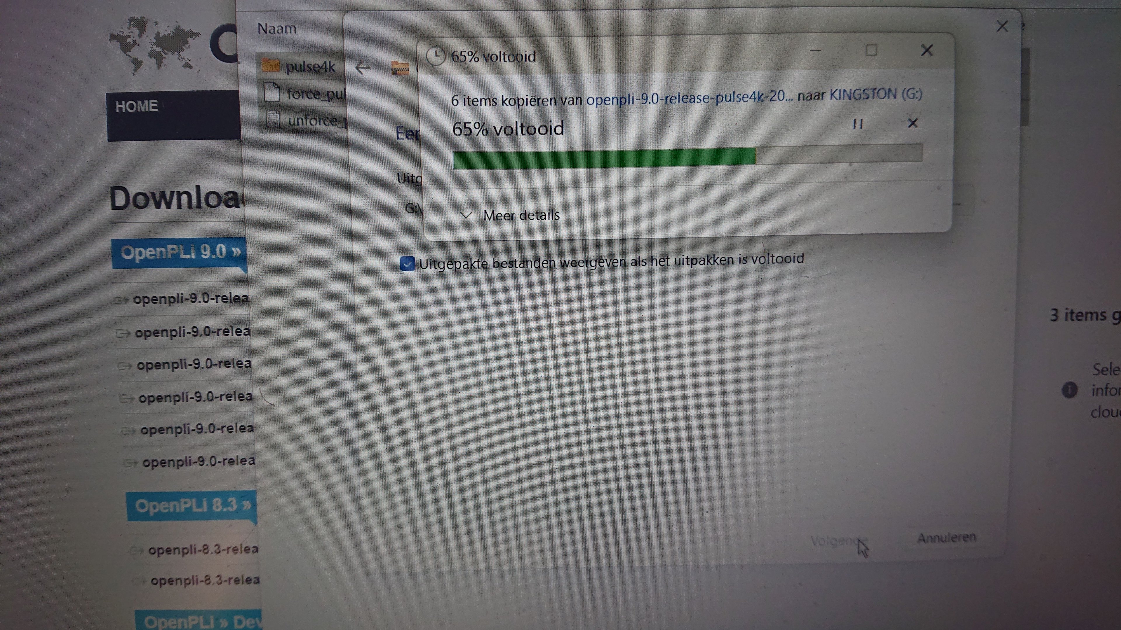

Tonskidutch Geplaatst: 3 maart 2024 Geplaatst: 3 maart 2024 met hetgeen dat je al verteld is geworden Quote Vertaling van de flash methode Zorg ervoor dat je in je zip-bestand, pulse4kmini map en unforce_pulse4kmini.txt hebt. Nu kun je openbh-5.0.007.release-pulse4kmini-1c6486f0_mmc.zip overbrengen naar de root van je usb stick. Schakel je stb uit via de aan/uit-knop aan de achterkant van je stp. Voer het bestand vervolgens in een usb-slot op je stb in. Nu ben je klaar om je stb te flashen. Zet je stb aan via de aan/uit-knop aan de achterkant en houd tegelijkertijd de aan/uit-knop op je afstandsbediening ingedrukt tot je het opstartmenu ziet. Er zijn 3 opties die je kunt selecteren, wij kiezen de 3e optie (bootmenu). Een nieuw venster opent en selecteert flash local image. Dan zie je je usb stick selecteer die. Dan zie je openbh-5.0.007.release-pulse4kmini-1c6486f0_mmc.zip klik daarop. Dan wordt gevraagd welk linux slot je wilt gebruiken om je nieuwe image te installeren, selecteer het slot dat je wilt installeren en het flashen begint. Wacht tot het flashen klaar is, dan gaat de stb vanzelf terug naar het opstartmenu. Daar zie je de nieuwe image die je zojuist hebt geïnstalleerd. Selecteer die image en je stb zal opstarten naar je nieuwe image. Tankwa Town Oliver Koletzki, Pitchy & Scratchy

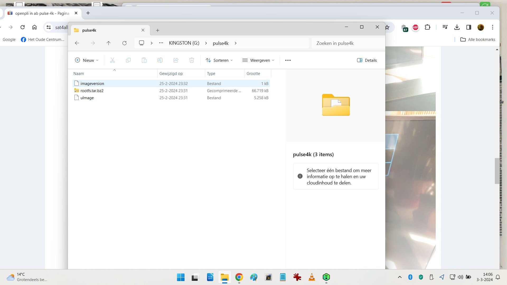

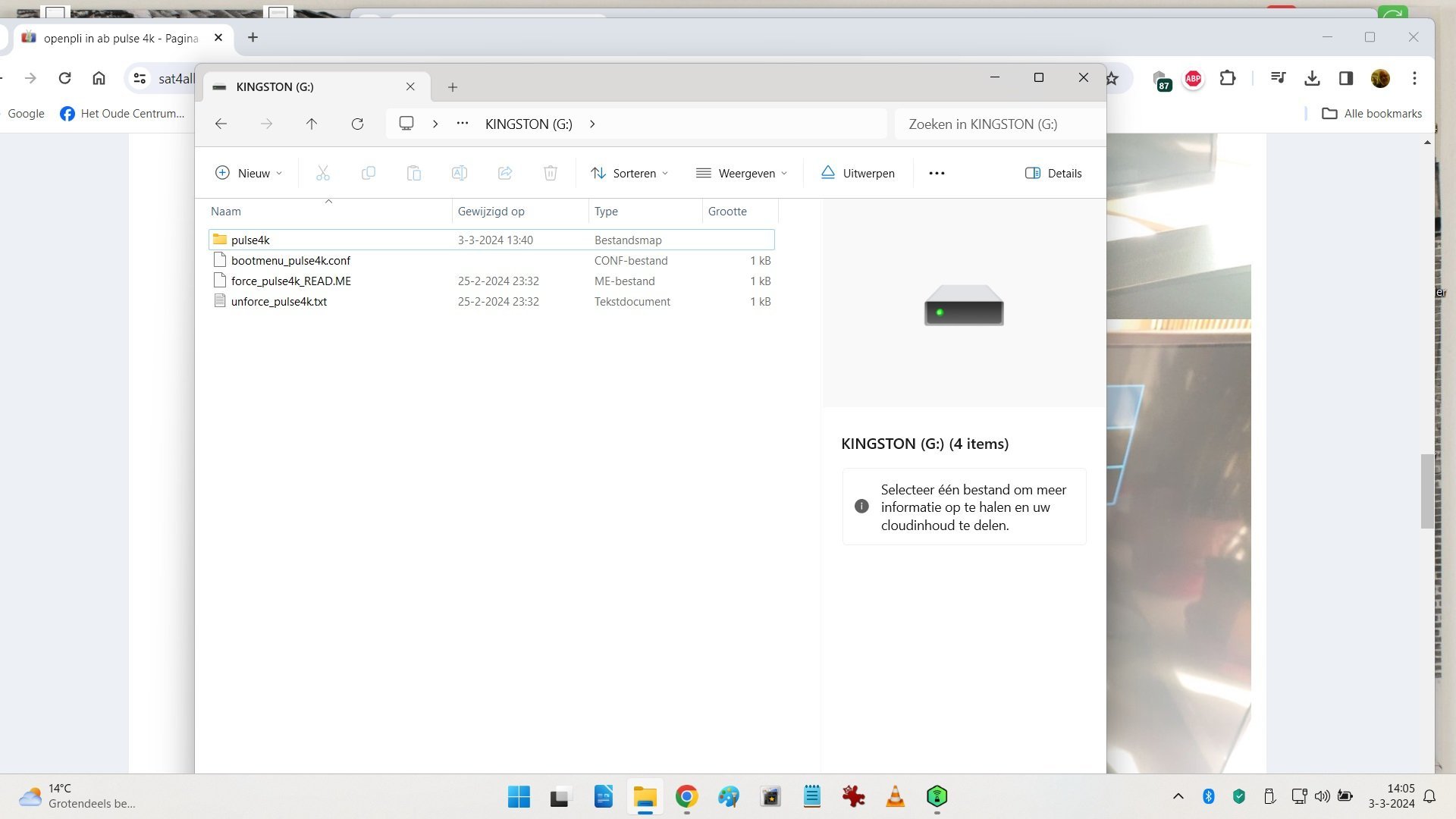

kees321 Geplaatst: 3 maart 2024 Geplaatst: 3 maart 2024 Is het zeker dat je het juiste bestand voor deze ontvanger hebt ? Bij een verkeerde versie doe-tie gewoon niets en start gewoon door, zonder (fout) melding. Of dat hier het geval zou kunnen zijn dat kan ik zeker niet beoordelen, maar ik ben ook wel eens even aan het zoeken geweest op deze manier, en het bleek een verkeerde versie te zijn. Ik het overigens verder nooit een probleem met dit proces, ik deed dat al meerdere malen.

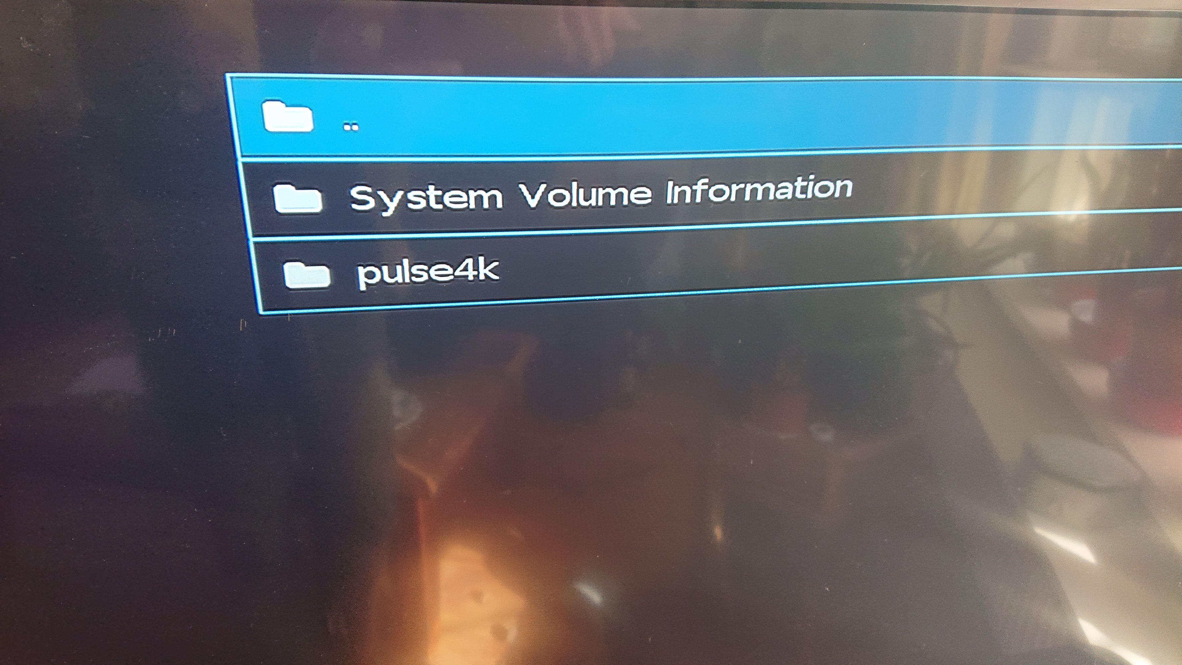

Hansen Geplaatst: 3 maart 2024 Geplaatst: 3 maart 2024 Ben het helemaal zat. Er is volgens mij iets mis met de box. Deed het van af het begin al goed, maar de box ziet de bestanden niet, of ziet ze wel maar kan er niets mee. Heb hem al een keer terug gezet in fabrieksmodes maar zelfde resultaat. Krijg het boot menu wel in beeld, maar de box wil niet flaschen. Neem morgen contact op met de verkoper voor retour sturen en daar op lossen of geld terug, al zal dat denk ik niet gemakkelijk gaan allemaal en mij wel geld gaan kosten. Of zie ik iets over het hoofd?

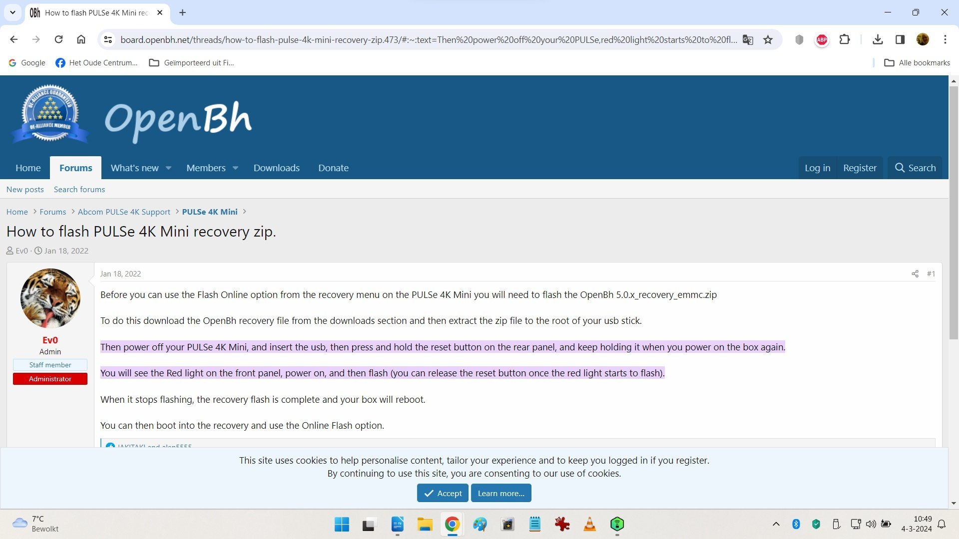

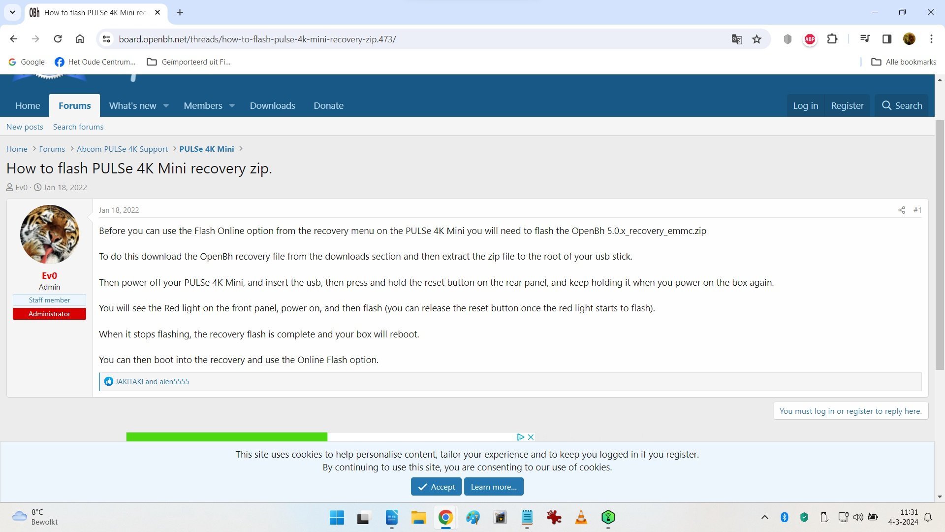

Hansen Geplaatst: 4 maart 2024 Geplaatst: 4 maart 2024 Heb contact gehad met de verkoper en die zegt mij dat het dat het (zoals hier beschreven niet kan). Het moet met een reeboot. Maar hoe dat moet blijven ze vaag over. Moet hem opsturen en er € 29,00 voor betalen plus verzendkosten naar hun toe.

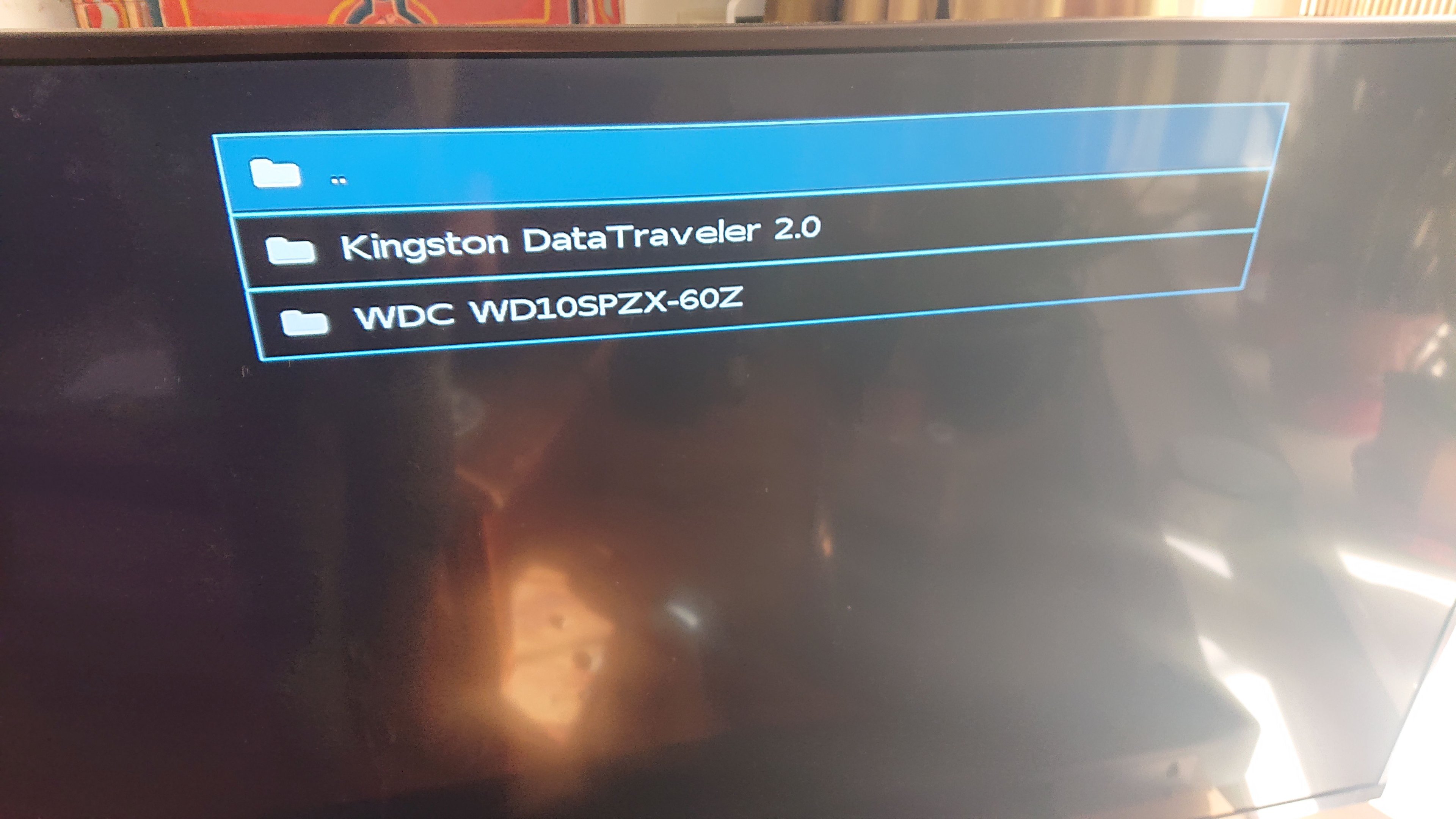

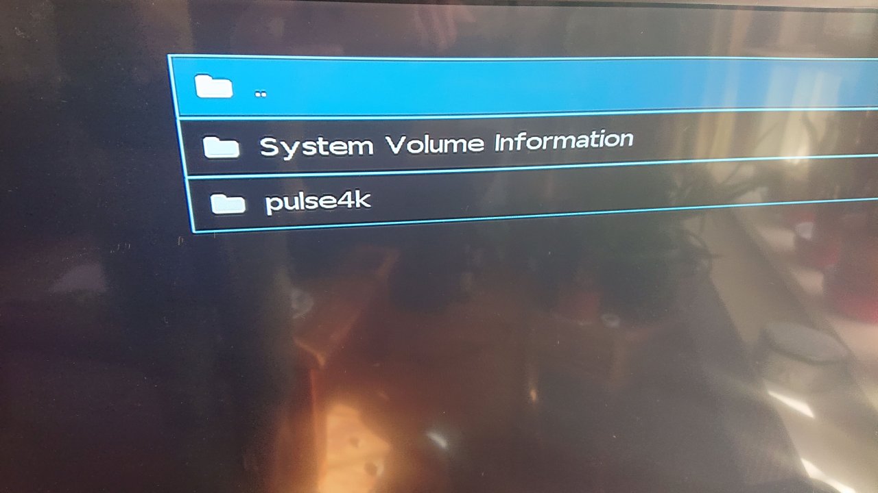

Tonskidutch Geplaatst: 4 maart 2024 Geplaatst: 4 maart 2024 @Hansen er is wel een verschil tussen de Pulse 4K mini en die normale Pulse 4K dat zijn twee compleet verschillende modellen dus als je de verkeerde image op de usb stick zet zal het niet gaan werken kies die image die bij JOUW receiver hoort overigens rebooten zoals je handelaar je vertelde staat ook in de uitleg van @Frans B Quote Schakel je stb uit via de aan/uit-knop aan de achterkant van je stp. en natuurlijk wil die handelaar nog effe verdienen aan een extra dienstverlening. bij het aansturen van de keuze van het image hetgeen je eerder boven toonde met foto, moet je ook wel naar dat mapje pulse4K gaan met de pijltoetsen succes of zeven Tankwa Town Oliver Koletzki, Pitchy & Scratchy
Hansen Geplaatst: 4 maart 2024 Geplaatst: 4 maart 2024 Heb zowel de Pulse4K en de Pulse mini ( die zouden mogelijk het zelfde zijn) geprobeerd. Maar het flaschen moet in recovery mode ben ik nu achter. Via afsluiten/herstart , maar die knop is in het menu onvindbaar. Ik heb er geen zin en en ook geen tijd meer voor over. Stuur hem op. Allen bedankt voor de hulp met deze.
