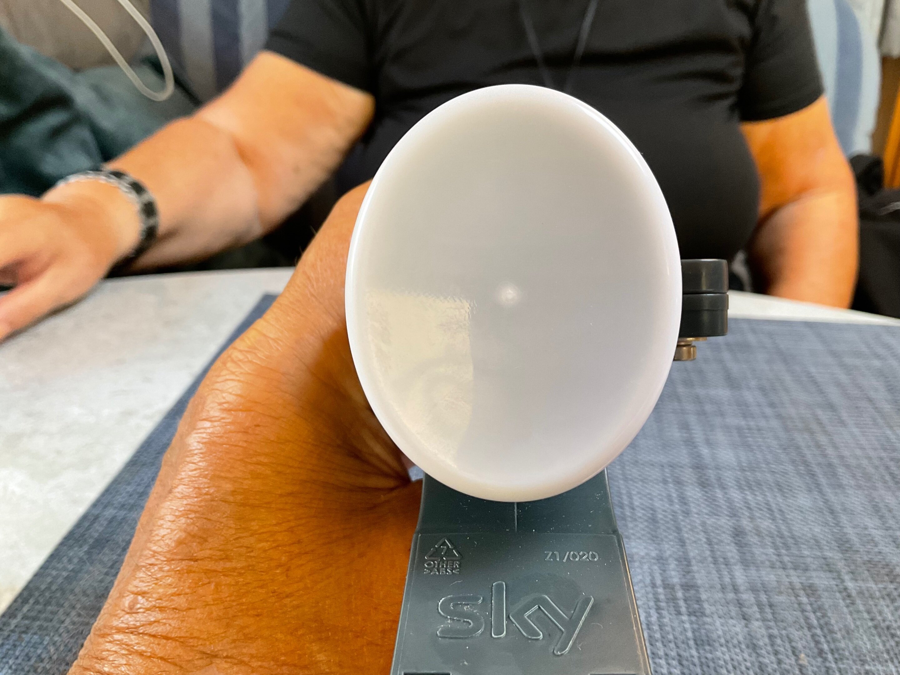

Maar beste Jürgen. Als je nu toch nog bij die Engelsman komt, zou ik het fijn vinden om van de Sky-lnb eens een foto te nemen van precies recht van voren zodat de ovale kop goed te zien is.

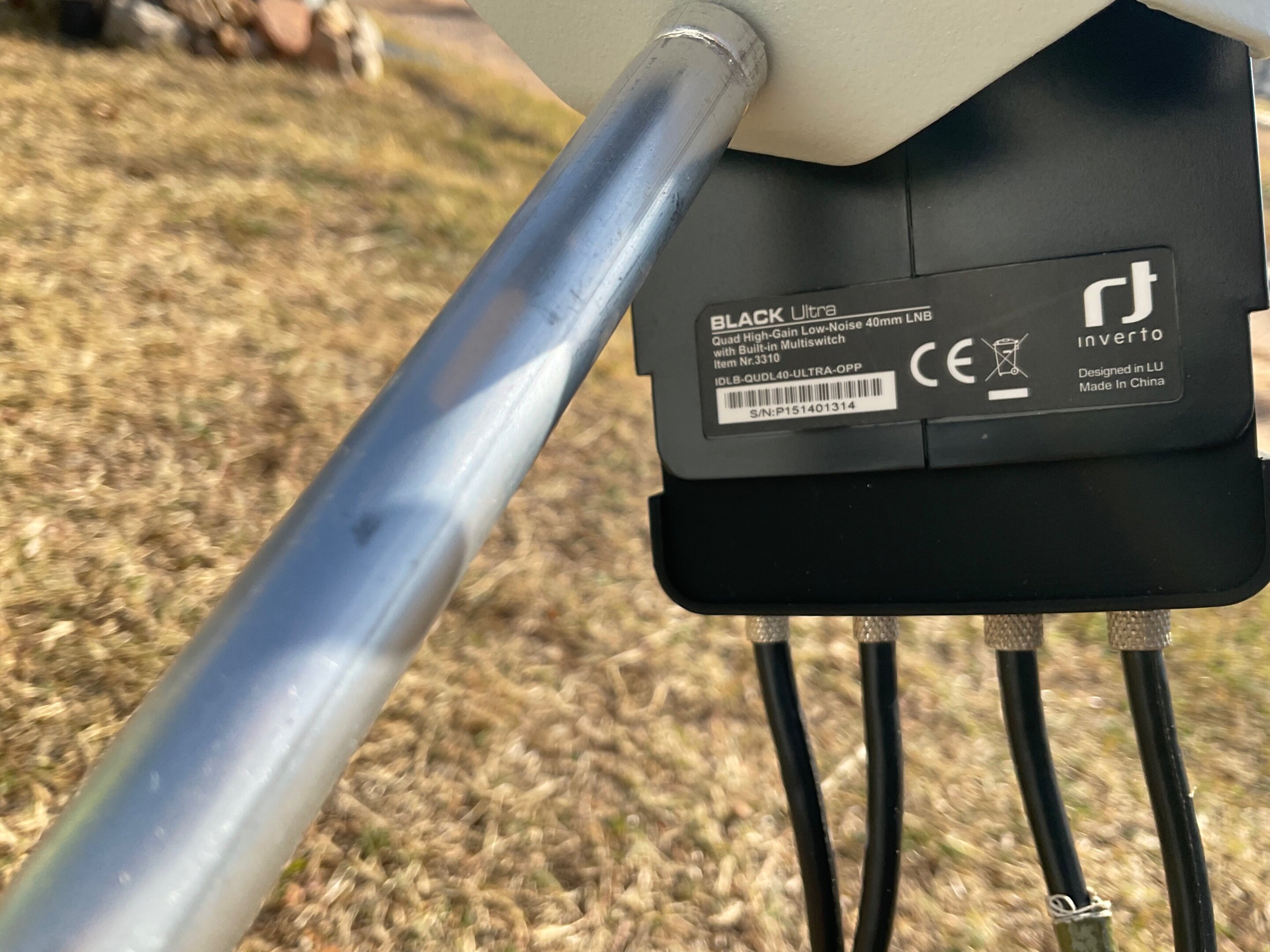

Op de schotel is een Inverto LNB geplaatst zoals in de onderstaande bijlagen zichtbaar is.

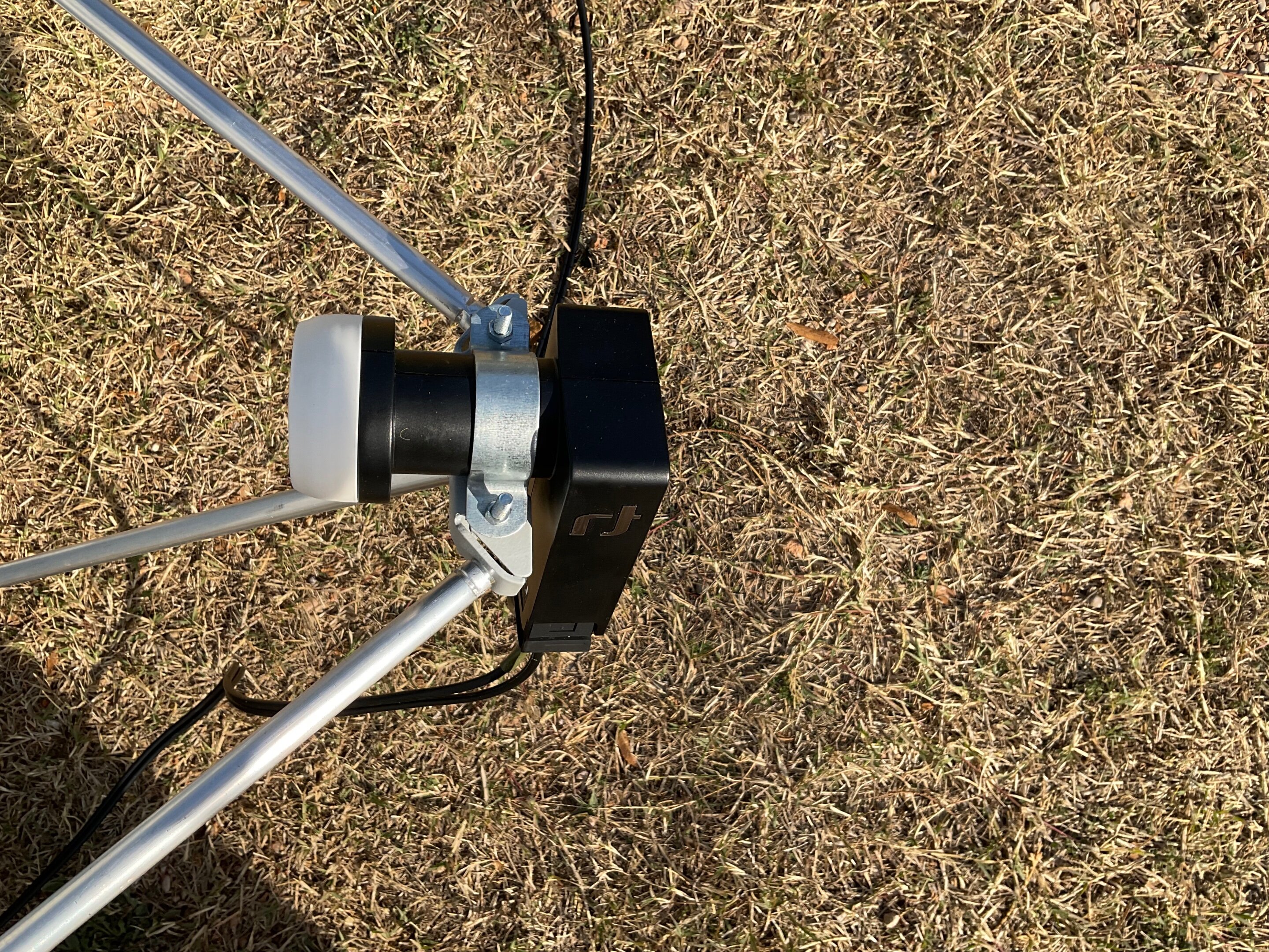

Hierbij ook nog de gevraagde foto van de Sky LNB en nog een 2-tal andere van de Inverto LNB en de huidige gebruikte klem.

Bedankt voor de mooie foto van de Sky-lnb.
Staat die Inverto Black Ultra niet veel te ver naar voren?
Heb je bekeken dat deze stand de beste signaalkwaliteit geeft?
Nee maar de kans is groot dat na de volgende zware windstoten de schotel opnieuw moet worden ingesteld en dan kijk ik hierna.
Zij hebben nu een bijna maximale kwaliteit en daar laat ik het even bij.

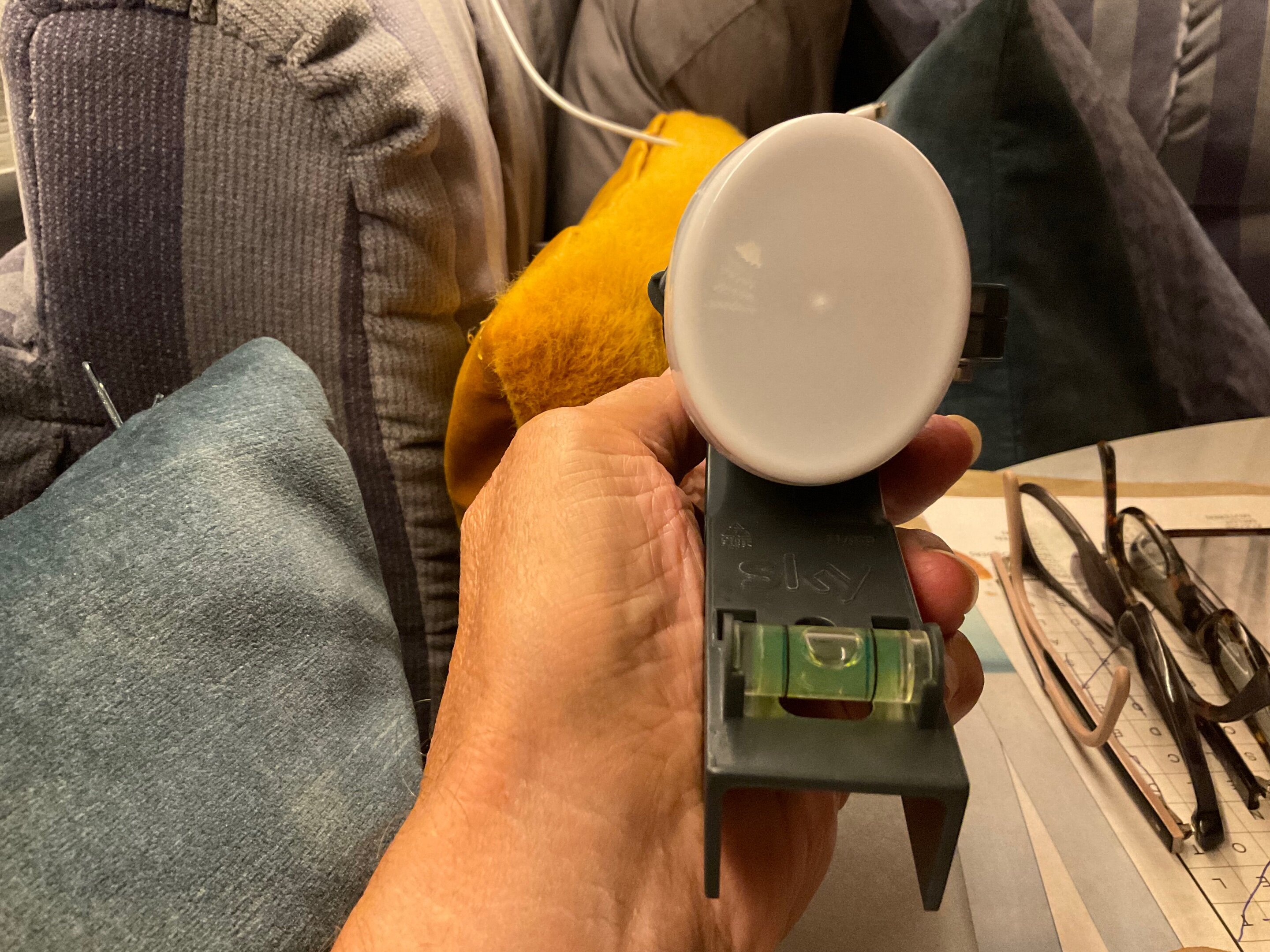

Ik had eigenlijk al lang een vraag verwacht over de Sky-lnb van de forumleden. Zoals je ziet is de kop (feedhorn) ovaal. Een Sky-schotel is ook ovaal. Voor zover lijkt het allemaal goed te kloppen maar een Sky-schotel is ovaal in de breedte en als je nu naar de foto van de Sky-lnb kijkt, is de feedhorn ovaal in de hoogte. Klopt dit wel?
Ja, dat lijkt me wel.
Hierbij ga ik er vanuit dat de houder van de Sky LNB aan de onderkant van de Sky schotel wordt bevestigd maar dat weet ik natuurlijk niet zeker want ik heb zelf nog nooit een Sky schotel gezien.
Ik heb de foto genomen met de waterpas aan de onderzijde, zie bijlage.

De ovale feedhorn staat hier dus verticaal. Maar kijk eens naar mijn foto. Daar staat de ovale feedhorn horizontaal. Hoe kan dat?
Hmmm, ik hoop niet dat jij de vraag aan mij stelt want ik heb natuurlijk geen enkel idee…😄
