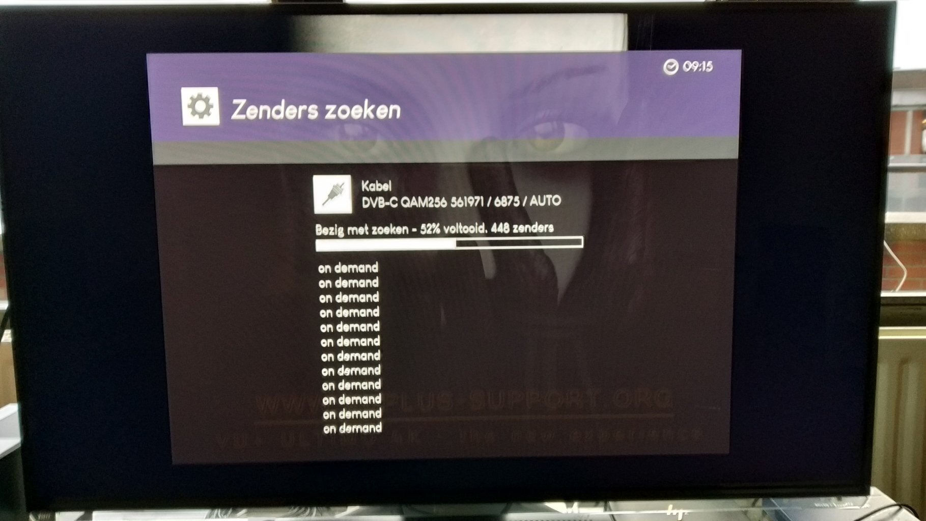

Tonskidutch Geplaatst: 26 december 2021 Geplaatst: 26 december 2021 Hoi, zoals uit andere topics gebleken mag zijn, heb ik een ULTIMO4K waar OpenPli 8.1 op stond en bij het inrichten vond OpenPli het aantal van 317 kanalen via de kabelscan op ziggo zuid. Na wat moeite kon ik toch mijn voorkeur image VTI 15.x (met updates) er op krijgen. En bij de standaard cablescan op dvb-c vond dit VTI image het aantal van 418 kanalen. De cablescan op VTI15.x duurt echt heel veel langer en gaat meerdere netwerken door spitten. Dus 101 kanalen meer. Waarvan uiteindelijk ook data kanalen voor receivers en on demand interactief weer weggestreept kunnen worden. Het valt gewoon op en als je overstapt zou het kunnen zijn dat jou ook opvalt dat je minder zender scant bij OpenPli. No Rhyme No Reason LTJ Xperience, Jackson Sloan
Mimisiku Geplaatst: 26 december 2021 Geplaatst: 26 december 2021 Dat ligt inderdaad aan de Kabelscan methode… VTi leest gewoon de hele band in. Daarmee dus ook de Data kanalen. Denk aan de OTC ‘update’-kanalen, placeholders, afwijkende regiokanalen (dubbele multiplexen) en applicaties als NetFlix en Videoland. OpenPli volgt de LCN methode en leest alleen de NIT van jouw regio in en doet alleen 1:0:1:……… en 1:0:2……. dus TV en Radio. De rest verdwijnt via de aardleiding….. Afscheid….. Nog een paar maandjes te gaan…

Tonskidutch Geplaatst: 27 december 2021 Auteur Geplaatst: 27 december 2021 het waren er overigens 448 No Rhyme No Reason LTJ Xperience, Jackson Sloan

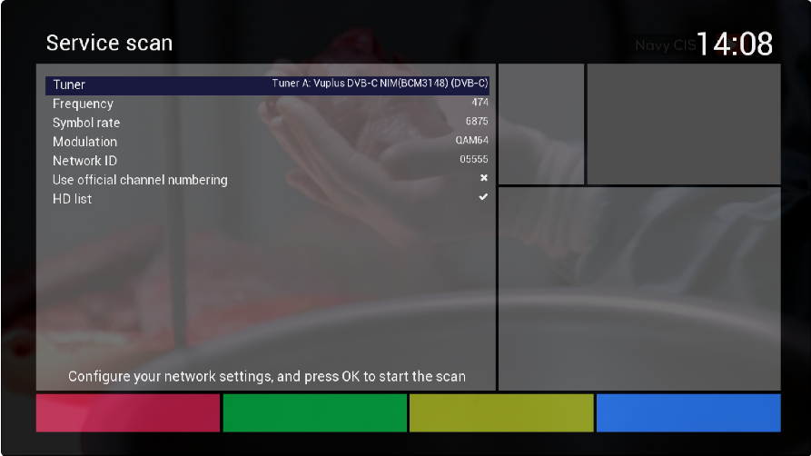

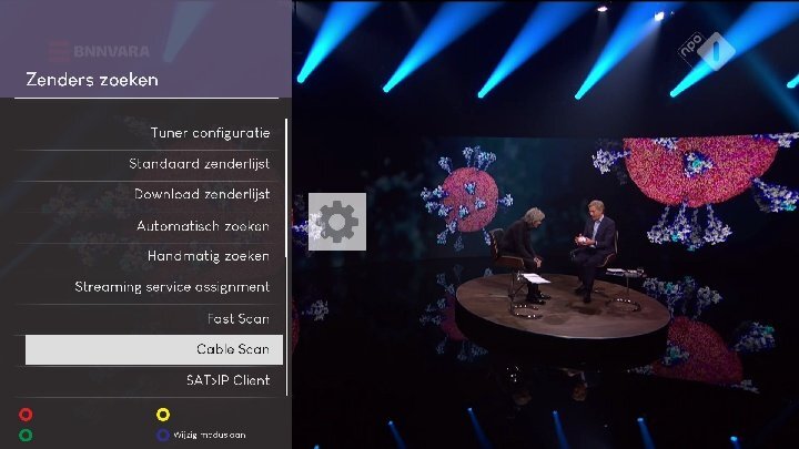

lucsch Geplaatst: 27 december 2021 Geplaatst: 27 december 2021 Jij gebruikt waarschijnlijk een andere skinj dan ik. Bij een kabelscan krijg ik eerst :
lucsch Geplaatst: 27 december 2021 Geplaatst: 27 december 2021 De gegevens invullen en dan scannen. Bij het scannen worden er geen kanaan namen gegeven. Als het klaar is met scannen geeft het alleen het aantal gevonden kanalen (ca. 317)
Tonskidutch Geplaatst: 27 december 2021 Auteur Geplaatst: 27 december 2021 ik begrijp wat je bedoelt, maar de cablescan die ik hier bedoelde is die terwijl je de setup wizard laat lopen net na een nieuw image erop te hebben geflashed! Als het image eenmaal loopt en actief is, dan kloppen jou gegevens met die van mij. Achteraf is het ook iets minder interessant voor die het scannen / zoeken naar zenders kennen, maar er zijn altijd nieuwe gebruikers die hun receiver voor het eerst inrichten met de instal wizard . No Rhyme No Reason LTJ Xperience, Jackson Sloan
lucsch Geplaatst: 27 december 2021 Geplaatst: 27 december 2021 👍 Begrijp ik, als je alleen een C-tuner hebt heb je geen keus.
