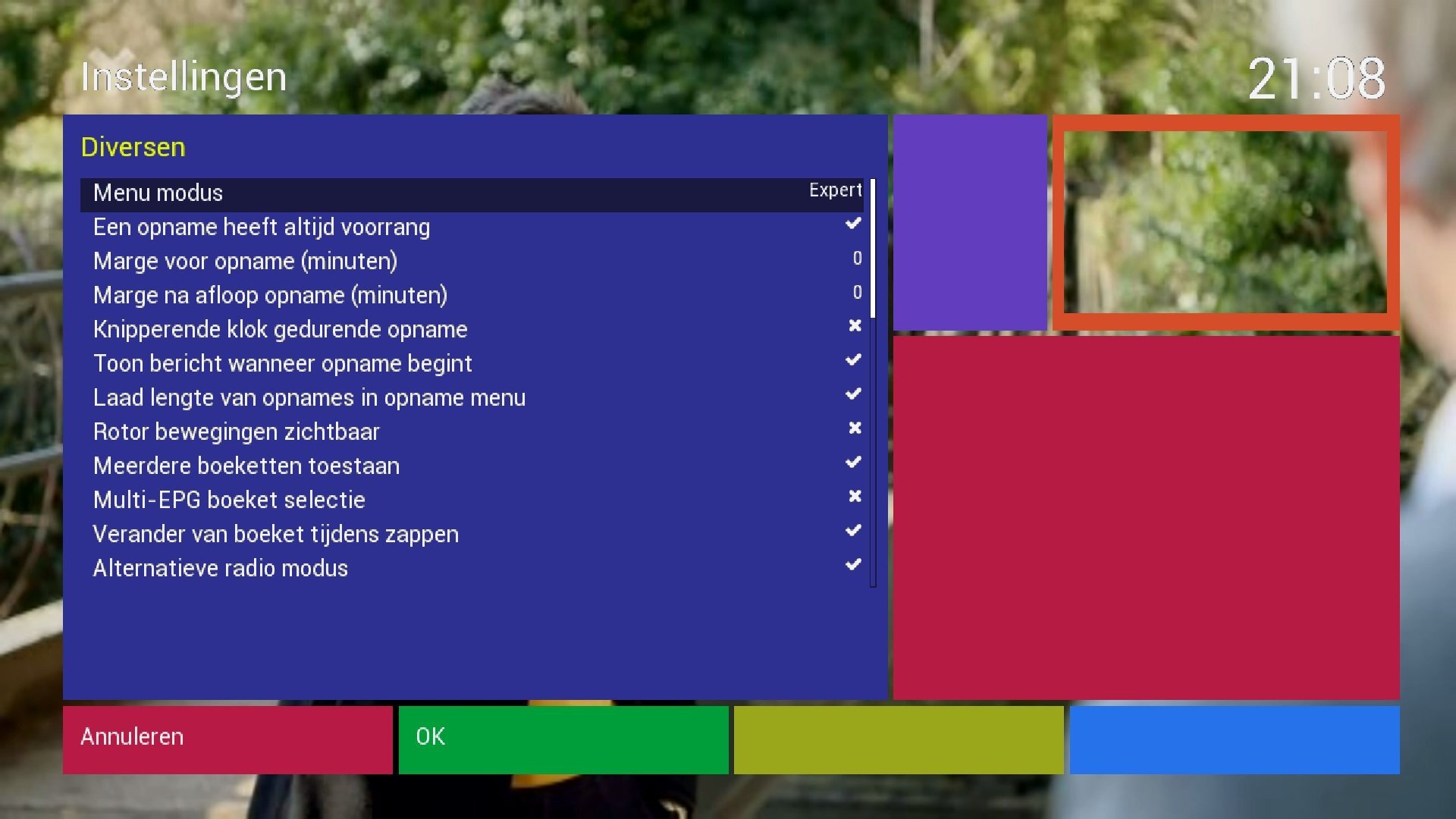

Moderator ceesv Geplaatst: 12 januari 2022 Moderator Geplaatst: 12 januari 2022 Hoe dat bij pli eruit ziet weet ik niet, maar dit is de instelling bij VTi Gaat niet bestaat niet! 65" 4-K OLED, Vu+ Duo 4K SE BT, Vu+ Solo 4K, Rebox-8500, Rebox-8000, Wavefrontier T-90, Satlook Digital NIT, Megasat HD5 Combo Gebruik je een advertentie blocker? Maak dan een uitzondering voor onze website. Zonder advertentie (inkomsten) kan deze site niet voortbestaan.

Moderator ceesv Geplaatst: 12 januari 2022 Moderator Geplaatst: 12 januari 2022 Onze postings overlapten elkaar. Ik had op 8 januari al die vraag over voorang opname gesteld, en die is door satcor64 op 9 januari bevestigd. Dat hij nu vraagt wat er bedoeld wordt verwondert mij. Gaat niet bestaat niet! 65" 4-K OLED, Vu+ Duo 4K SE BT, Vu+ Solo 4K, Rebox-8500, Rebox-8000, Wavefrontier T-90, Satlook Digital NIT, Megasat HD5 Combo Gebruik je een advertentie blocker? Maak dan een uitzondering voor onze website. Zonder advertentie (inkomsten) kan deze site niet voortbestaan.
satcor64 Geplaatst: 12 januari 2022 Auteur Geplaatst: 12 januari 2022 Ok thnkss, De reden dat ik dit vraag is omdat ik bij mij vorige ontvangers. Dit nooit in heb hoeven stellen, dit heeft altijd perfect gewerkt. Dus overdag voor de radiokanalen en alleen in de avond ( als het al nodig is voor TV opname. Ik ga hier morgen mee aan de slag. Ik weet wel dat de Menu modus niet op expert staat. Dat zal ik eerst even aan moeten passen.

satcor64 Geplaatst: 12 januari 2022 Auteur Geplaatst: 12 januari 2022 Toch net nog even gekeken. Opname is gelukt, instellingen stonden goed ( zal standaard zo wel zijn daar ik dit nooit in heb gesteld) Nu nog een paar keer de opnames testen. Dan is het wachten totdat ik de enkele LNB’s kan vervangen door twin uitvoeringen en een switch er bij kan plaatsen. In ieder geval iedereen bedankt voor de reacties/hulp👍
