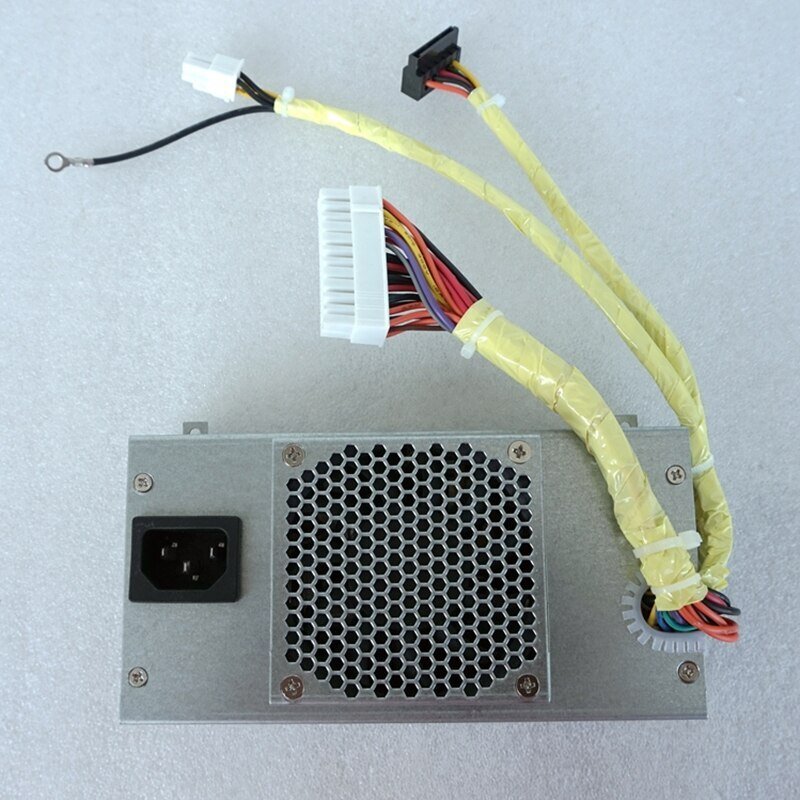

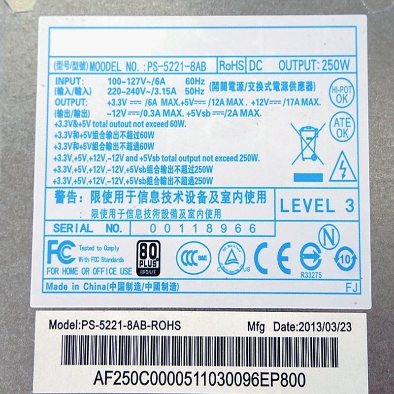

mebo870 Geplaatst: 20 januari 2022 Geplaatst: 20 januari 2022 Mag ik even raad vragen, ik heb hier een monitor die externe voeding nodig heeft 12Volt / 5 Amp. Nu wil ik daarvoor de 12 V van een pc voeding gaan gebruiken. Nu kom ik er niet helemaal uit of de 3.3 en 5 V lijnen ook belast moeten worden en met welke weerstanden dan? Thx. The key to happiness. Stay away from idiots
Psychosammie Geplaatst: 20 januari 2022 Geplaatst: 20 januari 2022 Ik zou deze prehistorische meuk uit China voor geen goud aan het lichtnet hangen. Voor 20 euries koop je een nette ledstrip voeding. Resistance is futile you will be assimilated Those who would give up essential liberty, to purchase a little temporary safety, deserve neither liberty nor safety. Benjamin Franklin (1706-1790) Mijn vrijheid eindigt niet waar jouw angst begint!
Moderator ceesv Geplaatst: 21 januari 2022 Moderator Geplaatst: 21 januari 2022 Wanneer je zondet belasting 12 Volt meet, kan je die gebruiken zonder verder wat aan te hoeven sluiten. Gaat niet bestaat niet! 65" 4-K OLED, Vu+ Duo 4K SE BT, Vu+ Solo 4K, Rebox-8500, Rebox-8000, Wavefrontier T-90, Satlook Digital NIT, Megasat HD5 Combo Gebruik je een advertentie blocker? Maak dan een uitzondering voor onze website. Zonder advertentie (inkomsten) kan deze site niet voortbestaan.
Old Satterhand Geplaatst: 21 januari 2022 Geplaatst: 21 januari 2022 23 minuten geleden, ceesv zei: Wanneer je zondet belasting 12 Volt meet, kan je die gebruiken zonder verder wat aan te hoeven sluiten. Ik denk niet dat je spanning meet, alleen de 5 volt SB. SB staat voor Stand By en hiermee kan een circuit op het moederbord de voeding aan zetten. Dat kun je natuurlijk ook zelf doen maar mij ontbreekt de gegevens hoe dat te doen. Ja en verder ik zou nooit en te nimmer zo'n voeding (20A) aan welk apparaat dan ook koppelen.
Moderator ceesv Geplaatst: 21 januari 2022 Moderator Geplaatst: 21 januari 2022 Uiteraard moet je wel de inschakel functie van een schakelaar voorzien, anders staat de voeding in standby. De voeding lijkt mij ook wat onhandig om achter een monitor te gebruiken, maar voor noodgevallen zie ik geen problemen. Ik heb wel eens zo een voeding gebruikt voor een oude bewaking recorder waar geen voeding voor leverbaar was. Heeft nog jaren gewerkt. Gaat niet bestaat niet! 65" 4-K OLED, Vu+ Duo 4K SE BT, Vu+ Solo 4K, Rebox-8500, Rebox-8000, Wavefrontier T-90, Satlook Digital NIT, Megasat HD5 Combo Gebruik je een advertentie blocker? Maak dan een uitzondering voor onze website. Zonder advertentie (inkomsten) kan deze site niet voortbestaan.
