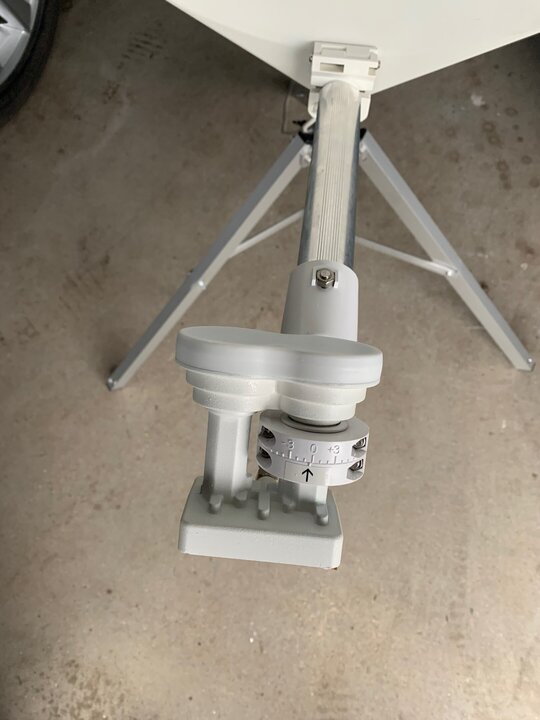

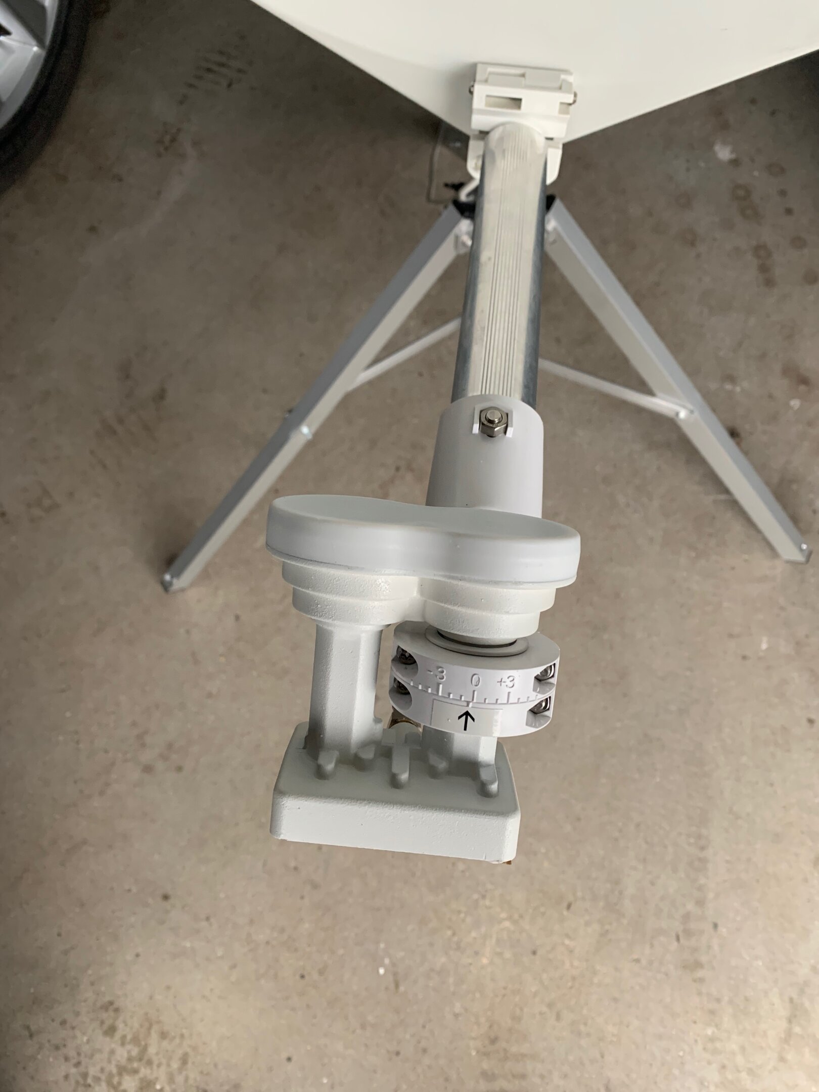

De duo lnb zit standaard in de rechtse klem als je voor de schotel staat.
Je moet dan alleen instellen dat er een duo lnb is gemonteerd dan weet de software wat de instellingen moeten zijn.
Bij zoeken naar lnb moet je eventueel de lnb iets verdraaien , stand 0 of 1 of 3 ivm gps maar dat wordt aangegeven op bedieningspaneel.

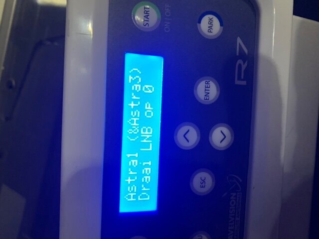

U dient in de module nog in te stellen dat u een DUO systeem heeft
Druk 1x op “menu” , vervolgens drukt u de “Park” en “ent” knop in en u houdt deze ingedrukt.
U komt dan in een menu met “type lnb”
Selecteer met de pijltjestoetsen naar “ DUO lnb” en bevestig dit vervolgens met de “ ent” knop.
De module zal nu opnieuw opstarten en het systeem staat nu goed ingesteld.
Selecteer na het opstarten de volgende satellietkeuze:  Astra 3 ( & Astra 1).
Wacht nu tot u GPS signaal heeft en druk vervolgens op “start” .
Meer hoeft u niet te doen.
Daarna zou het systeem moeten werken.
Vu+Solo2 VTi 11.0.2 triax 64 cm duo lnb marantz 6007 smarttv Travelvision R7 Duo
Als er staat: Selecteer na het opstarten de volgende satellietkeuze:  Astra 3 ( & Astra 1), dan is het de bedoeling dat de kop van de Astra 3 in de klem staat en dat de  Astra 1 dat tussen haakjes staat vrij hangt.

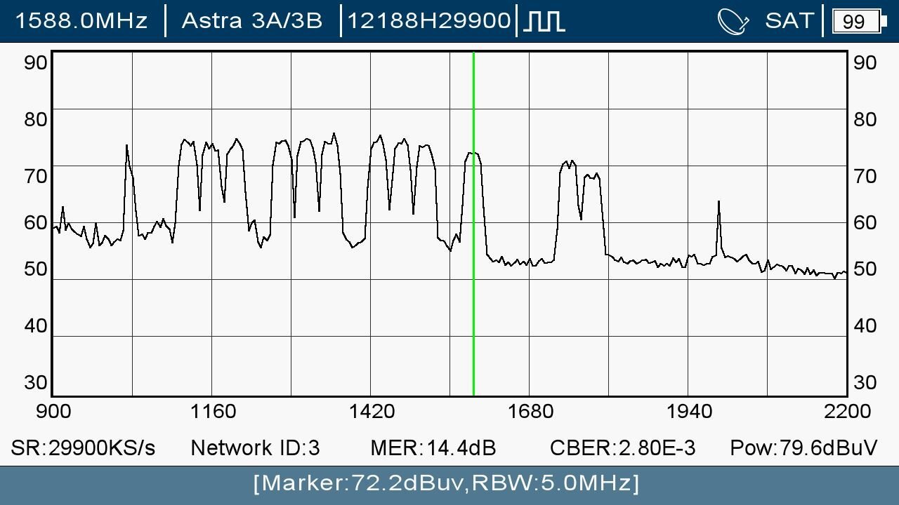

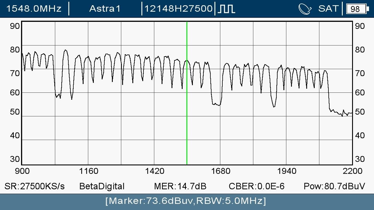

Ik vind het maar een vreemde bedoening om standaard de kop van de Astra 19,2 in de klem te zetten. Je gaat de schotel dan uitrichten op de sterkste satelliet.
Sprietje, wat zit je toch muggenziften. Bij LNB's die zo dicht op elkaar zitten maakt het echt geen f*****r uit welke LNB in het midden is gemonteerd!
Investeer eens in een fatsoenlijk meetinstrument en controleer eerst je bewering voordat je dat hier plaatst.
Sorry dat ik even uit de bocht vloog, maar Sprietje berijdt al jaren hetzelfde stokpaardje, zonder dat iemand hem corrigeert.
Hij overdrijft ook het sterkte verschil tussen de beide satellieten:
(gemeten met dezelfde LNBs links en rechts van het midden van een multifocus)
396648700_spectrumA1HH.jpg.c9dd15f8f4be28a7d0f01b4c17442f28.jpg 647235345_spectrumA3HH.jpg.b94a5b24206665fe77ea72860e3b9815.jpg

Er zit een duo lnb op schotel, afgesteld op Astra 3 en ik laat de tv Philips 22pfk 4209/12 zoeken dan haalt hij zenders Astra 19,2 e binnen maar geen Astra 3.
instellingen tv staat op 1 Sateliet , maar als ik DISEqC 1,0 wil dan moet ik naar 4 Satelieten ,dat zou ik moeten hebben bij duo lnb maar danhaalt de tv niks binnen.wat doe ik verkeerd?

Wanneer je een duo LNB in een automatische schotel zet, zal je om Astra 3 te ontvangen je schotel moeten uitrichten op Astra 1.
We gaan er dan van uit dat je de Astra 1 kop in het midden van de schotel hebt zitten.
Verder zal je de tv ontvanger voor Astra 3 met diseqc moeten schakelen naar uitgang b van de duo lnb.
Voor alle satellieten die je met de centrale kop wilt ontvangen zal je de diseqc op A moeten zetten.
Dit betekent dat je naast je tv een losse stuurkast moet hebben voor het uitrichten van de schotel.
Ik begrijp niet waarom je voor deze opstelling, een draaibare schotel met een duo lnb kiest, aangesloten op één tv.
Het bedien gemak wordt er niet beter op.

DE8F6CBF-274C-4453-9EED-8E1ECC66E107.jpeg.d7fe076bd069c6d7c87856a69d9ac302.jpegSchotel staat nu op een andere stand en nu kwam 1 en 3 binnen en zenders binnengehaald maar gaf aan geen Canal HD zenders( 0) maar ik denk dat de CI module niet werkt alleen Duitse zenders ontvang ik.
