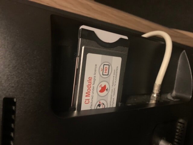

Duo lnb aangeschaft om niet de schotel elke keer te hoeven instellen.
Dit is een Travel Vision R7 duo.
Alle zenders van Astra 1 en Astra 3 staan nu in 1 zenderlijst.
Ik kan de lijst wel veranderen in Astra 1 en Astra 3 en kan ook nog gecodeerde zenders instellen.
Maar als ik Rtl 4 aanklik krijg ik te zien
Gecodeerd programma,controleer de CI+ module en smartcard.
Module zit er in met witte kant naar achter en smartcard met chip ook naar achter
De zenders staan er wel in.

Hoe zit de kaart in het ci module, met de chip naar boven of naar beneden?

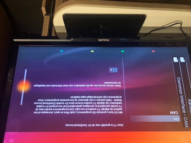

Is in het menu het CI options menu te zien?
Je antwoordt met
4 minuten geleden, Bart53 zei:
Dus module niet goed of lezer in tv defect?
Sorry, maar is in het optie menu nu wel of geen optie CI module te zien?
Hij ziet hem wel maar als ik er op klik wordt hij grijs maar komt op rechts een oranje streep naast tekst

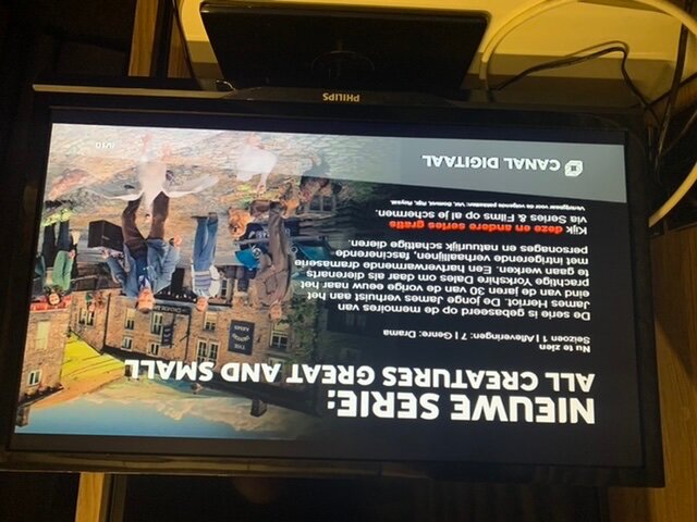

Waarom staan de foto's nu allemaal ondersteboven?
Dit kijkt lastig, helpt niet echt.

1 minuut geleden, Old Satterhand zei:
Als je de kaart er niet verder in krijgt als op de foto dan is de module defect.
De kaart zit er goed in, de eerste van de twee foto's.
