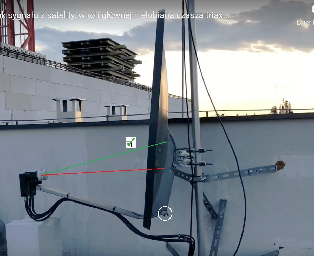

Een schotel monteren aan een antennemast is sowieso niet optimaal , zeker niet met zulke wandsteunen
Link naar reactie
Delen op andere sites
Ik weet niet wat die man allemaal zegt over die Triax 110 maar hij ziet in ieder geval niet dat nu hij er een steen onder heeft gezet, de lnb's bijna onder de schotel door kijken (rode lijn) i.p.v. dat hij op 40% van de hoogte van de schotel gericht is (groene lijn).
Bovendien als de vleugelmoer van de lnb-arm (witte cirkel) goed is aangedraaid, is de arm helemaal niet op en neer te bewegen.
