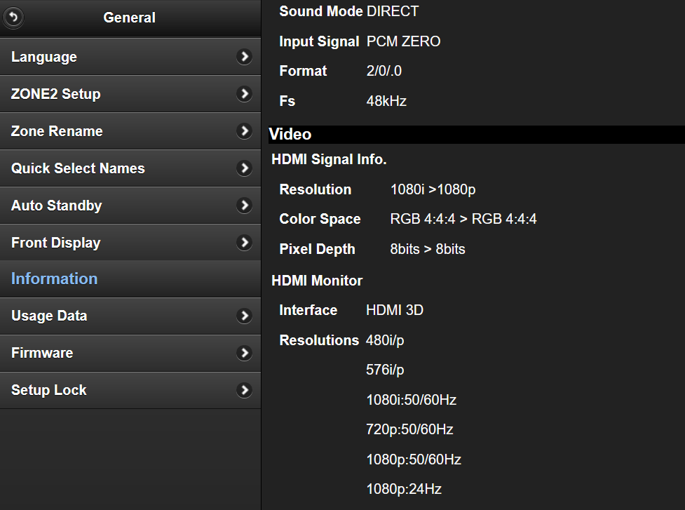

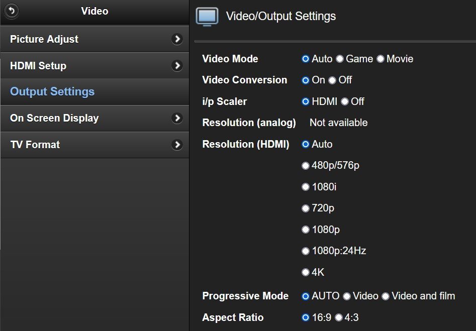

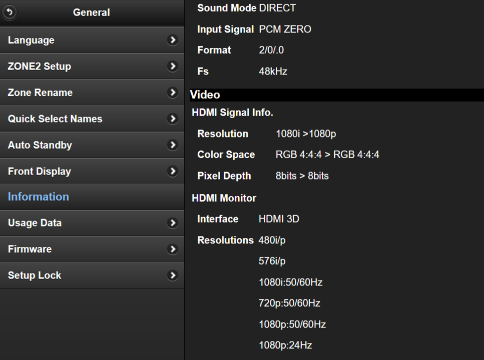

Oplossing Old Satterhand Geplaatst: 16 februari 2022 Oplossing Geplaatst: 16 februari 2022 (aangepast) Ik ga hier maar even verder. Citaat uit het andere topic Quote ...Ik heb het net nog eens bekeken via het LED scherm (kun je het menu ook doorlopen en keuzes maken) en hem op 1080i ingesteld en waar empel ik heb weer beeld op de TV via directe verbinding... Dus je TV ondersteunt geen 1080P, is ie zo oud? Dan zou ik als ik jou was even checken of de scaler (van de Denon) wel goed staat ingesteld. Je kunt het in- en uitgangs formaat van het video controleren via de WebInterface van je AVR. Bij mijn X2400H is het zo dat ik van een 1080P inkomend signaal onmogelijk een 1080i signaal kan maken, ook al stel ik de scaler daarop in. Heel raar. Er zal toch geen firmware update zijn geweest, waarin dat zo is geregeld. Die Denon audio jongens snappen echt niets van video. Als ik de automatische instelling kies dan maakt ie van mijn DM8000 (1080i50 max) vrolijk 2160p25. Stelletje weirdo's. 16 februari 2022 aangepast door Old Satterhand typo
Tonskidutch Geplaatst: 16 februari 2022 Auteur Geplaatst: 16 februari 2022 jawel op 1080p werkt die TV ook, maar het was misschien het omschakelen waardoor het verlies van dat HDMI signaal, why ever, weer op orde kwam. heb nu even niets aan de Denon hangen zal het nog eens controleren maar standaard is de scaler inactief. Thanks, @Old Satterhand Altay Ummet Ozcan, Otyken

Tonskidutch Geplaatst: 16 februari 2022 Auteur Geplaatst: 16 februari 2022 @Old Satterhand, goeie genade = het is dat je me nog eens gewezen hebt inzake scaler en setup ik ben echt van voren af aan nog eens door mijn instellingen gegaan betreffende de HDMI het werkt nu weer allemaal als vanouds nog even kijken of de HDMI-CEC dan ook naar behoren functioneert Dus er lijkt nog geen vervanging nodig voor de Denon AVR X2000. 😍 Altay Ummet Ozcan, Otyken

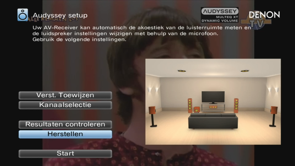

Old Satterhand Geplaatst: 16 februari 2022 Geplaatst: 16 februari 2022 1 uur terug, Tonskidutch zei: Overigens moet ik ook melden dat er een heel scherp slissende S (hoge toon) te horen is in de Audio bij spraak of muziek sinds m'n stroom even 0,5 seconden weg was door een Enexis storing in Maastricht enkele weken geleden. Ik denk dat je Audyssey setup verloren is gegaan. Je kunt die weer terug zetten naar de laatste meting of de meting opnieuw uitvoeren.
Old Satterhand Geplaatst: 16 februari 2022 Geplaatst: 16 februari 2022 27 minuten geleden, Tonskidutch zei: het werkt nu weer allemaal als vanouds nog even kijken of de HDMI-CEC dan ook naar behoren functioneert Ik zou me eerst concentreren op de instellingen van de VU+ Ultimo 4K. Zo te zien staat die nu nog op 1080i 8 bits. Je kunt die instellingen langzaam opvoeren (progressive, 12 bits) tot het beeld verdwijnt. Het kan goed zijn dat de box soms signalen levert die de TV niet kan weergeven. Verder is het goed te weten dat de Denon voor elke bron een instelling voor de scaler heeft.

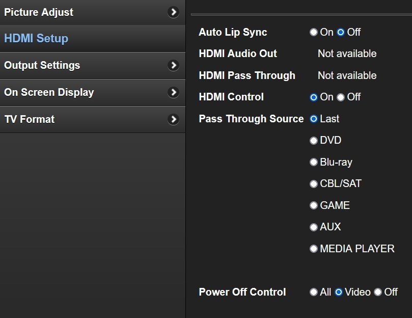

Old Satterhand Geplaatst: 17 februari 2022 Geplaatst: 17 februari 2022 Ik zie dat je de scaler functie nog gebruikt? Heb je nog een analoge DVD speler of andere composiet/component videobron? Zo niet dan heb je die scaler functie niet nodig. In ieder geval alleen in combinatie met de bron die die scaler nodig heeft. Dat zou een SD DVD speler kunnen zijn. Wellicht is de scaler van de AVR beter dan die van de TV. En met scaler bedoel ik ook de de-interlacing. DENON beweert ten onrechte dat hun scaler de beste de-interlacing doet. In de meeste gevallen doet een moderne TV dat beter. En in jouw geval gebruik je die van de VU+, omdat je die instelt op 1080P. Als de scaler is uitgeschakeld, zal de AVR de video mogelijkheden van je TV en die van het AVR audio adverteren in de EDID. Die EDID kan worden gelezen door alle apparaten die je op een HDMI ingang aansluit. In 90 % van de gevallen zal een HDMI source geen signalen aanbieden die niet ondersteund worden in de EDID. Een uitzondering hierop is de Ultimo 4K en mogelijk andere E2 apparaten. 32 minuten geleden, Tonskidutch zei: ik kan die 8 bit 10 bit en 12 bit niet in mijn VTI image van de Vu+ ULTIMO4K aanpassen of ze zijn "verstopt"! Daar kan ik je helaas niet verder mee helpen. Mocht je weer problemen ervaren met de VU+ (in de auto stand) dan kun je het beste de resolutie vastzetten op 1080p. 1
