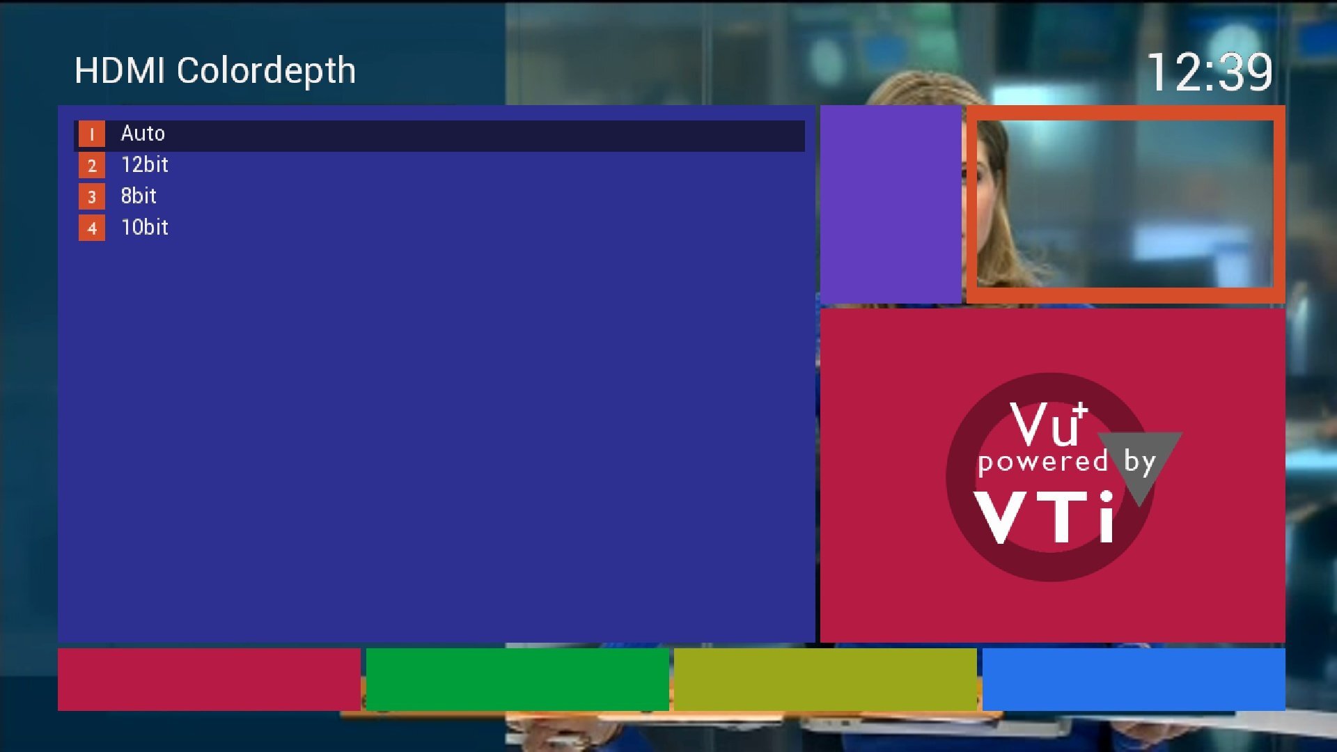

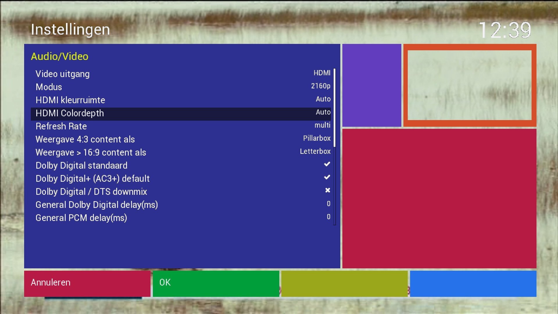

Moderator ceesv Geplaatst: 17 februari 2022 Moderator Geplaatst: 17 februari 2022 1 uur terug, Tonskidutch zei: ik kan die 8 bit 10 bit en 12 bit niet in mijn VTI image van de Vu+ ULTIMO4K aanpassen of ze zijn "verstopt"! 1 Gaat niet bestaat niet! 65" 4-K OLED, Vu+ Duo 4K SE BT, Vu+ Solo 4K, Rebox-8500, Rebox-8000, Wavefrontier T-90, Satlook Digital NIT, Megasat HD5 Combo Gebruik je een advertentie blocker? Maak dan een uitzondering voor onze website. Zonder advertentie (inkomsten) kan deze site niet voortbestaan.

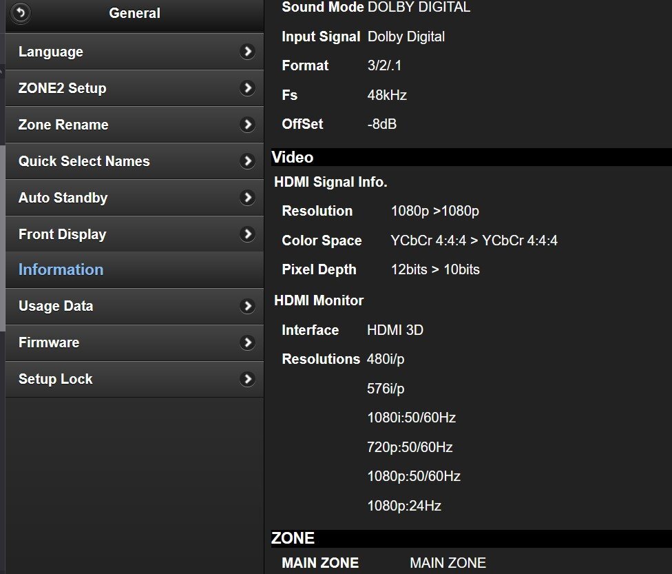

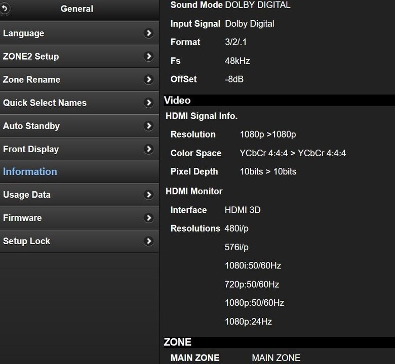

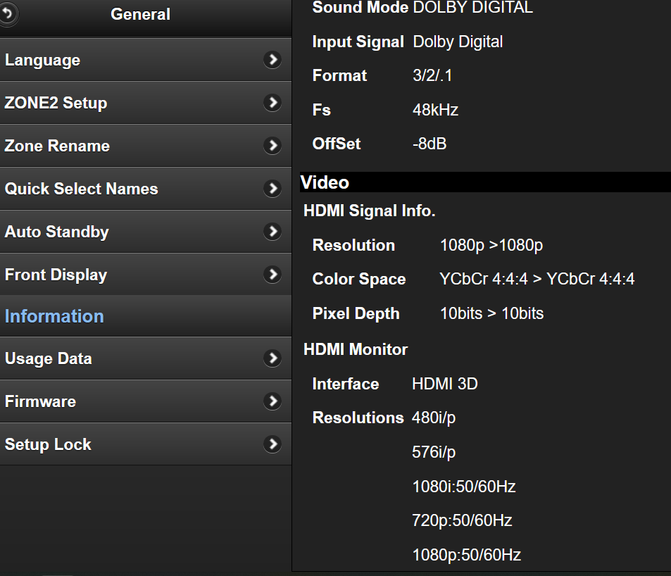

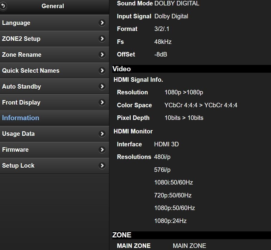

Tonskidutch Geplaatst: 17 februari 2022 Auteur Geplaatst: 17 februari 2022 als ik test kan ik tot en met 12 bit aanvinken hij maakt er dan volgens dit scherm 10 bit van als ik de ip scaler uit zet op de Denon is beeld + geluid weg (dus die zette ik weer aan) stel ik de Vu+ op 10 bit in en schakel dan de IP scaler uit op de Denon blijf ik beeld + geluid houden. Ding Dang Dong Les Rita Mitsouko
Moderator ceesv Geplaatst: 17 februari 2022 Moderator Geplaatst: 17 februari 2022 Hetgeen betekent dat de aangesloten monitor tot en met 10 bits kleurdiepte kan weergeven? Gaat niet bestaat niet! 65" 4-K OLED, Vu+ Duo 4K SE BT, Vu+ Solo 4K, Rebox-8500, Rebox-8000, Wavefrontier T-90, Satlook Digital NIT, Megasat HD5 Combo Gebruik je een advertentie blocker? Maak dan een uitzondering voor onze website. Zonder advertentie (inkomsten) kan deze site niet voortbestaan.

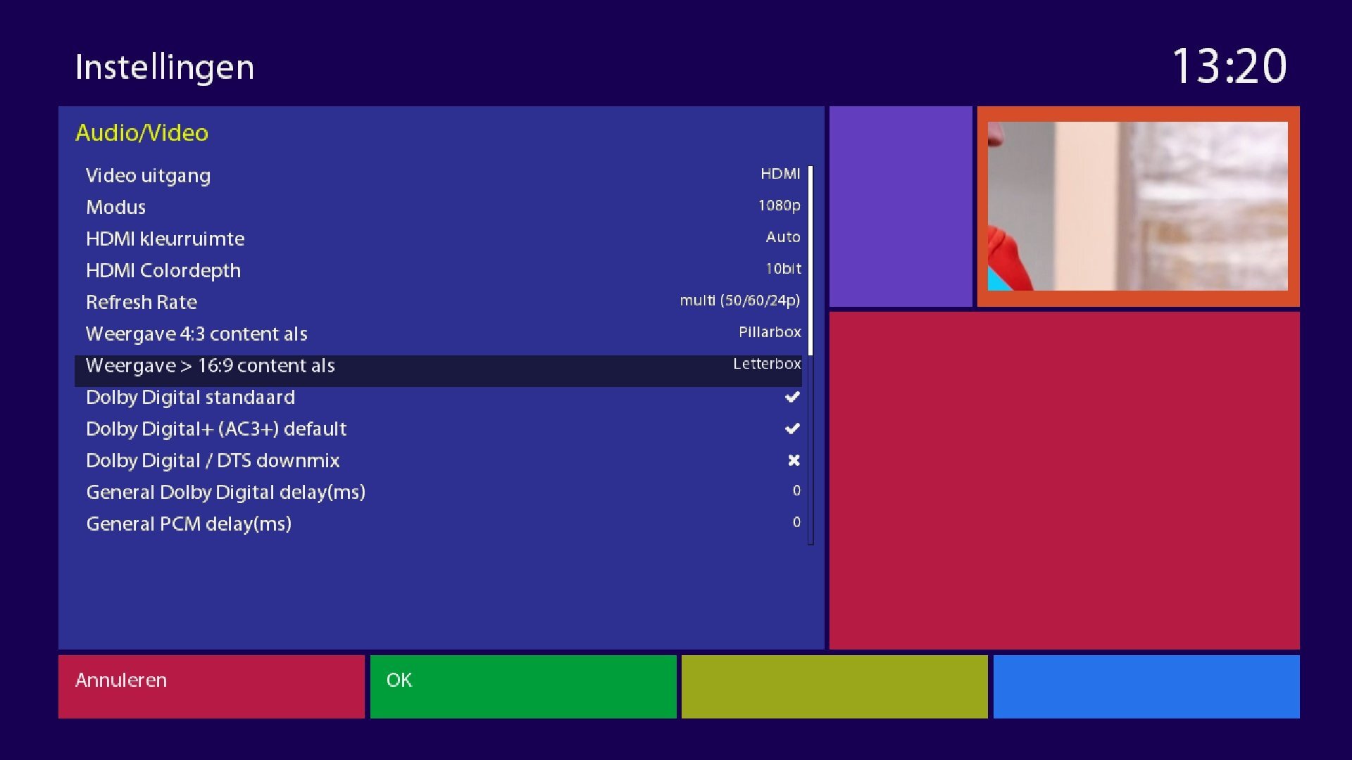

Old Satterhand Geplaatst: 17 februari 2022 Geplaatst: 17 februari 2022 Mooie test @Tonskidutch Dat betekent dus dat de TV tot 10 bits ondersteunt, zoals @ceesv al heeft ontdekt. Als je nu de auto stand zou kiezen is het maar helemaal de vraag of de VU+ zich er iets van aantrekt. Mijn ervaring is dat er dan helemaal niets verandert.... Totdat je de box een powercycle geeft. Grote kans dat de box vrolijk 12 bits blijft geven. En je beeld wordt zwart, en denk je dat de HDMI defect is.😒 Kortom, zet de resolutie vast op 1080P 10 bits, dan heb je geen problemen. Je kunt dan ook genieten van de 4K UHD zenders (gedownscaled) in de best mogelijke kwaliteit.
Tonskidutch Geplaatst: 18 februari 2022 Auteur Geplaatst: 18 februari 2022 18 uren geleden, Old Satterhand zei: Kortom, zet de resolutie vast op 1080P 10 bits, dan heb je geen problemen. Je kunt dan ook genieten van de 4K UHD zenders (gedownscaled) in de best mogelijke kwaliteit. Dat lijkt me inderdaad het beste om vast in te stellen opdat ik niet weer zo'n schrik moment ga krijgen. allemaal bedankt voor de adviezen en hulp. Ding Dang Dong Les Rita Mitsouko
