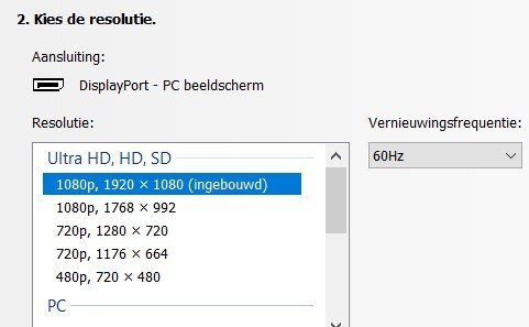

Tonskidutch Geplaatst: 25 maart 2022 Geplaatst: 25 maart 2022 Ik was even aan het kijken met welke weergave instellingen ik de grafische kaart van de pC instel om dan de HDMI-IN van de Vu+ te gebruiken om op te nemen. maar er zijn twee settings met 720p en helaas maar 60Hz of 50Hz ik zal het gewoon eens proefondervindelijk instellen No Rhyme No Reason LTJ Xperience, Jackson Sloan
Old Satterhand Geplaatst: 25 maart 2022 Geplaatst: 25 maart 2022 10 minuten geleden, Tonskidutch zei: Ik was even aan het kijken met welke weergave instellingen ik de grafische kaart van de pC instel om dan de HDMI-IN van de Vu+ te gebruiken om op te nemen. maar er zijn twee settings met 720p en helaas maar 60Hz of 50Hz Wat je ziet is de weergave van de EDID van de HDMI IN, d.w.z. de videoresoluties en framerate die de VU+ zal ondersteunen. Het zegt dus niets over de resolutie en framerate van het opgenomen signaal. Dat is altijd 720p en 30 Hz, omdat daarvoor de ingebakken transcoders worden gebruikt. Daar zul je wel instellingen voor kunnen vinden, maar die doen niets. Van een opname kun je de gebruikte parameters eenvoudig uitlezen met het gratis programma Mediainfo. Als je geluk hebt kun je zelfs de EDID van de VU+ HDMI IN uitlezen en vertalen in klare taal met het programma Moninfo. E.e.a. is afhankelijk van de gebruikte grafische kaart, omdat sommige kaarten alleen de basis EDID uitlezen en niet de Extended EDID. En juist de E-EDID geeft waardevolle informatie over de ondersteunde videoresoluties. De maker van deze tools is EnTech uit Taiwan.

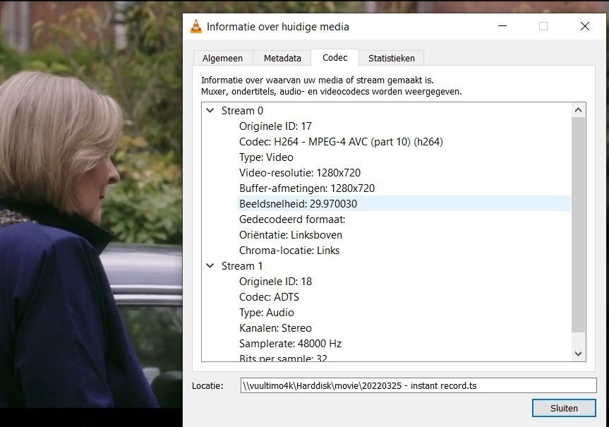

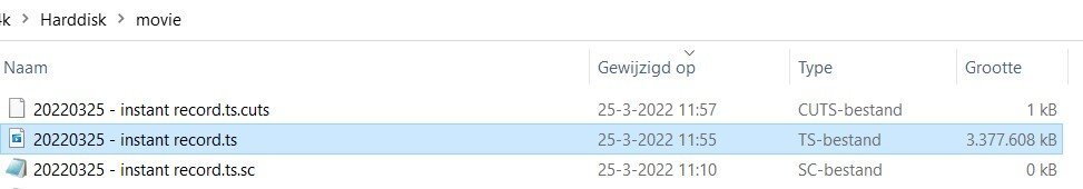

Tonskidutch Geplaatst: 25 maart 2022 Geplaatst: 25 maart 2022 Wel nu de eerste opname van een aflevering van de serie is 100% compleet opgenomen en zonder geluid problemen! @Old Satterhand, natuurlijk moet je de Ultimo4K met rust laten als je dergelijke opnames maakt gezien de transcoding die ook extra bronnen eist. dat had ik ook eerder al vastgesteld toen @Jürgen de HDMI-IN gebruikte voor serie opnames van Netflix via zijn Mac mini. Je kunt ze volgens mij niet doorgaand programmeren indien er andere beeldinformatie of beeldformaat wissels in voorkomen. Ook de titel van de opname gebruikt geen EPG en is daarmee een klein probleem welke je dus handmatig moet herbenoemen. No Rhyme No Reason LTJ Xperience, Jackson Sloan
Tonskidutch Geplaatst: 25 maart 2022 Geplaatst: 25 maart 2022 (aangepast) O Ja, verhip de vraag zelf! NEEN mijn beeld trilde niet. Ik schakelde na de opname de pC uit en ging terug naar de tuner / zenderlijst er gebeurde niets dat met trillen van doen had. misschien had dat eerder met de communicatie te maken tussen 4K Tv en de Vu+4K ik zoek nog even naar die juiste EDID informatie 25 maart 2022 aangepast door Tonskidutch VLC media info No Rhyme No Reason LTJ Xperience, Jackson Sloan
