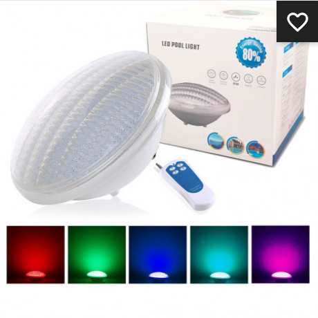

Ik heb een 2 draads RGB LED 12V zwembadlamp, deze lamp veranderd van kleur en lichtpatronen
d.m.v. aan en uitzetten.
De vraag is nu:
bestaan er RGB controllers om met een AB (RF) een 2 draads lamp te bedienen zodat deze naar keuze is in te stellen?

Ja, er bestaan zwembad lampen, met een draadloze afstandsbediening en meerdere verlichting programma's.
Kan je zo uitwisselen met de bestaande lamp.

Ik heb deze lamp in gebruik.
AMPOULE LED COULEUR PAR56 (270 LEDS) + TELECOMMANDE AP 2017
