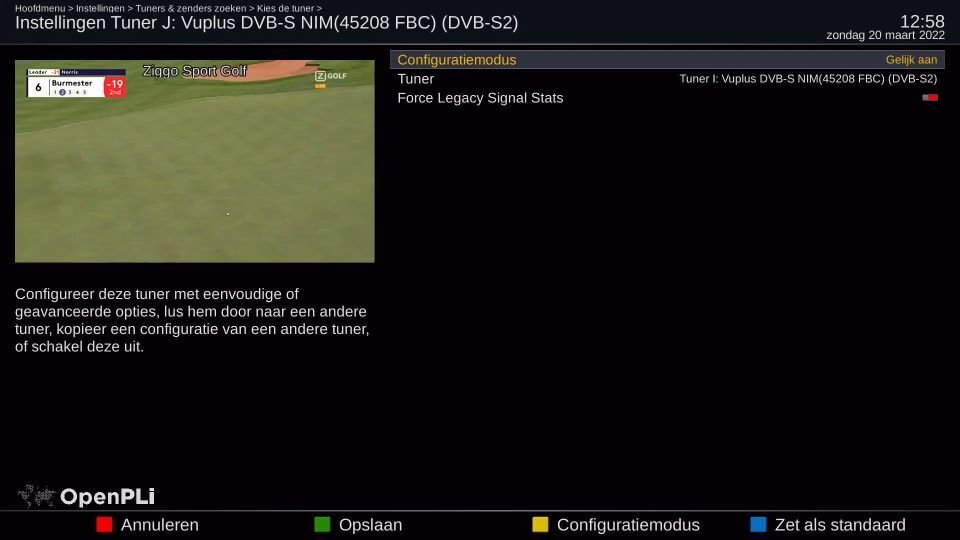

Old Satterhand Geplaatst: 20 maart 2022 Geplaatst: 20 maart 2022 Op 18-3-2022 om 21:38, Dagger38 zei: tuner B zelfde als A Dan hoop ik niet dat je dat op deze manier hebt gedaan, dat werkt niet bij FBC tuners en geeft het probleem dat jij schetst:
Dagger38 Geplaatst: 20 maart 2022 Auteur Geplaatst: 20 maart 2022 Exact zoals je het op je foto hebt staan...is dat niet juist dan? VU+ duo 4K SE ontvanger
Mimisiku Geplaatst: 20 maart 2022 Geplaatst: 20 maart 2022 Nee, tuner B met dezelfde waarden instellen als tuner A.. Afscheid….. Nog een paar maandjes te gaan…
Dagger38 Geplaatst: 20 maart 2022 Auteur Geplaatst: 20 maart 2022 In mijn ogen is dat hetzelfde als 'Gelijk aan tuner A' optie ? Maar werken doet het inderdaad NIET weer opnemen zender 1 ok zender 2 'afstemmen mislukt' Misschien toch defecte LNB? Zou dat te merken zijn indien ik de 2 coax kabels wissel (eerst uitzetten..weet ik nu) VU+ duo 4K SE ontvanger

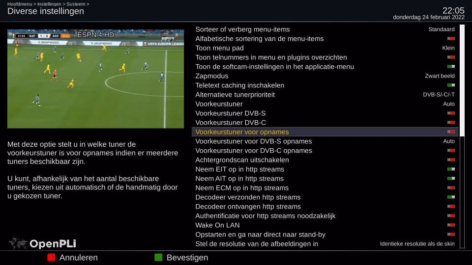

Old Satterhand Geplaatst: 21 maart 2022 Geplaatst: 21 maart 2022 16 uren geleden, Dagger38 zei: Zou dat te merken zijn indien ik de 2 coax kabels wissel Als een wissel van de kabels (aan de ontvanger kant) geen verschil uit maakt, dan is de 2e tuner defect. Als je na het wisselen van deze kabels geen beeld meer krijgt, dan is, of de kabel, of de betreffende LNB uitgang defect. Wellicht is het goed te weten dat de bovenste tuner A het eerst gebruikt wordt. Als een tuner in gebruik is om TV te kijken dan wordt voor de opname altijd de onderste tuner B gebruikt. Dit noemen ze tuner priority (voorkeurs tuner) en kan op diverse manieren worden gewijzigd in dit menu: 17 uren geleden, Dagger38 zei: In mijn ogen is dat hetzelfde als 'Gelijk aan tuner A' optie ? In mijn ogen ook, maar in de praktijk blijkt dat wel uit te maken.

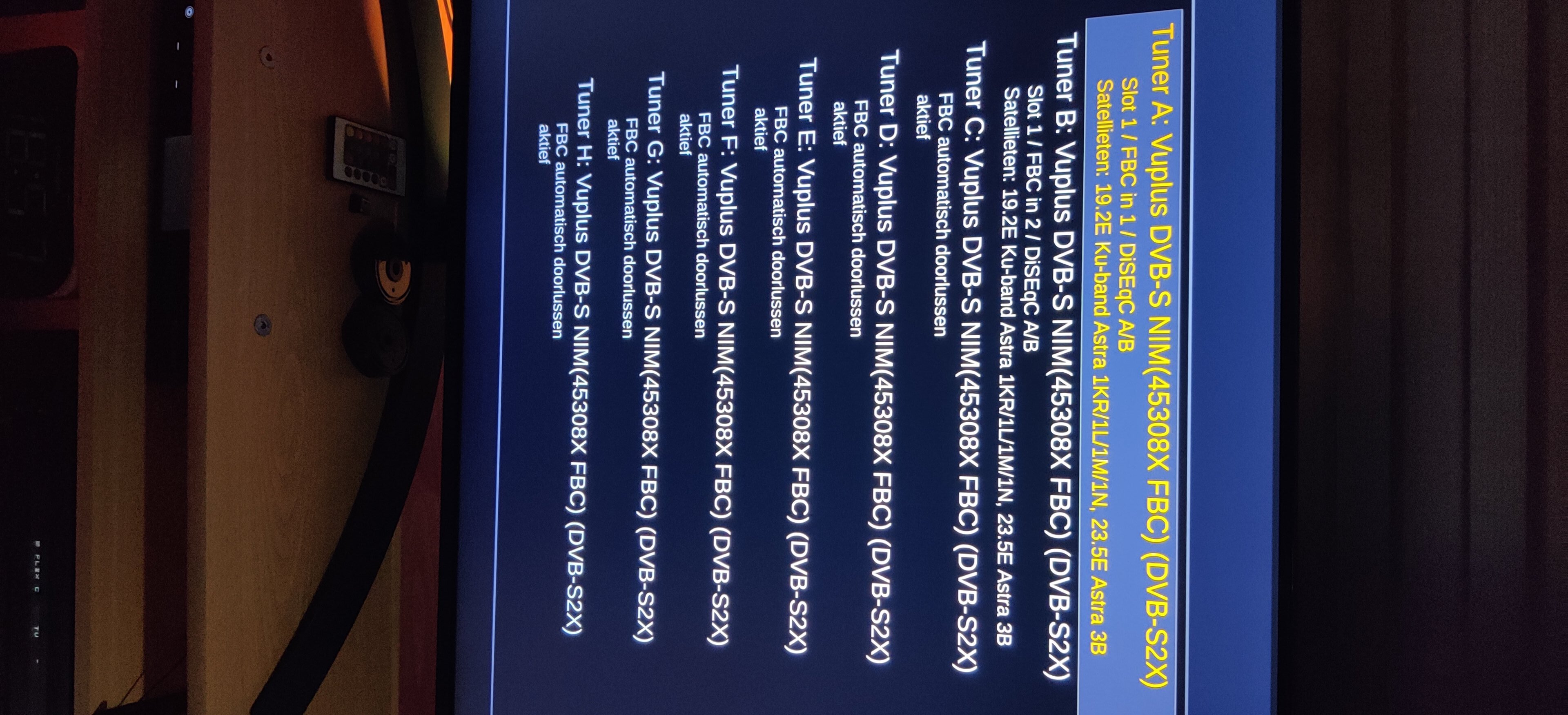

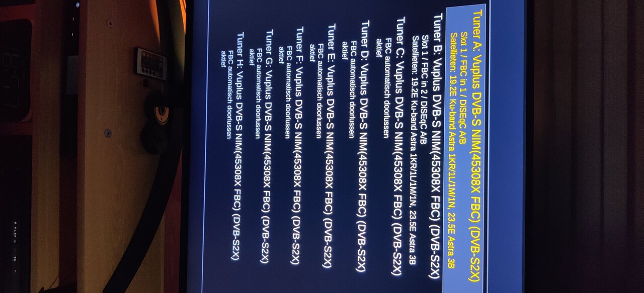

Dagger38 Geplaatst: 21 maart 2022 Auteur Geplaatst: 21 maart 2022 Zo... De hele resem test uitgevoerd. Begonnen met enkel 1 coax aan Tuner B (getest met voorkeurstuner op AUTO en op B ) Alle kanalen ontvangen goed , opname op zender 1 0% op zender 2 Tuner uit , coax op B gewisseld met de andere coax. Tuner aan Idem als hierboven idem resultaat. Vervolgd met enkel 1 coax aan Tuner A (getest met voorkeurstuner op AUTO en op A ) Alle kanalen ontvangen goed , opname op zender 1 0% op zender 2 Tuner uit , coax op A gewisseld met de andere coax. Tuner aan Idem als hierboven idem resultaat. Duidelijk dus dat de tuners werken , in mijn ogen dus ook de LNB... Opmerking: Zender 1 ontvangt op tuner A (te zien aan de oplichtende letter A in ABCDEFG) Zender 2 ontvangt op tuner B (te zien aan de oplichtende letter B in ABCDEFG) Bij opname : Zender 1 neemt op tuner A is aangeduid , zender 2 0% op tuner ? maar AB is opgelicht Als ik de coax op tuner B enkel aangesloten had heb je B voor opname zender en AC voor de zender met 0% Eens kijken of iets werkt als ik de opname tuner vastzet op B in de settings... Test test test VU+ duo 4K SE ontvanger
