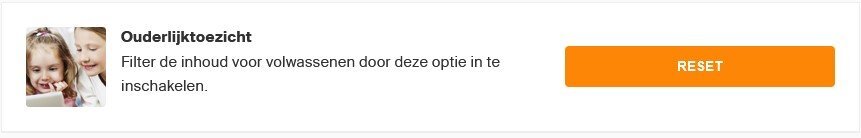

Old Satterhand Geplaatst: 31 maart 2022 Geplaatst: 31 maart 2022 Die Cam 701 bevat een "virtuele" smartcard. En zoals alle smartcards hebben die een ingebouwde parental control. Ik vermoed dus, gezien het probleem dat je ervaart, dat die onafhankelijk werkt van de module. Die kun je uitschakelen in de 'Mijn Canal Digitaal' omgeving:
John van Dreumel Geplaatst: 31 maart 2022 Auteur Geplaatst: 31 maart 2022 Helaas. Dit is geactiveerd en werkt ook gewoon met openpli. Heel apart. Er is zoveel te vragen dat ik het tóch eerst zelf probeer uit te zoeken. Dat is ook verrekte leerzaam. Mijn boxen zijn allemaal powered by PLi.
